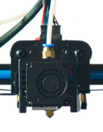

IlMario mi ha fatto notare che nell'estrusore c'è una seconda ventola poco visibile che nel mio caso funziona.

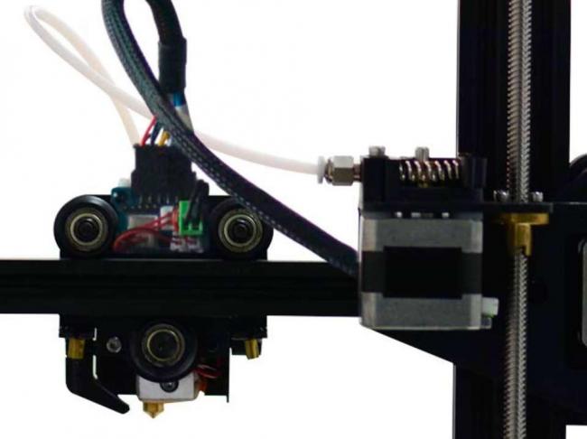

possono essere una marea i motivi, al volo direi:
a) materiale pesssimo
b) materiale umido
c) temperatura troppo alta
d) temperatura troppo bassa
e) ventola del corpo radiante non funzionante o mal funzionante
f) estrusore (parte motore e ingranaggio) non efficace o vref bassa
g) bowden vecchio o piegato
h) nozzle sporco
i) ptfe gola vecchi / intasati / sporchi
così... giusto per iniziare..... :-)

Per gli altri intasamenti in genere possono essere legati ad una eccessiva temperatura della gola (il responsabile di questo problema è la ventola che in genere a vederla sembra che raffreddi il motore mentre il suo vero compito è raffreddare la gola).

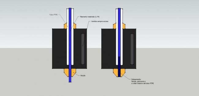

Mi si intasa tutto. Nozzle, canale interno e a volte addirittura l'interno del filo.

Per ora punto il dito sul raffreddamento, forse la ventolina non gira bene.
fino alla gola?ma quando la spegni aspetti che scenda di temperatura?altrimenti il surriscaldamento con ventola spenta logicamente arriva fino all ingranaggio quasi.
dopo tutte le prove di temperatura che dice alep hai provato a vedere come è montato dentro la fine del ptfe l hotend o il montaggio complessivo della gola?magari controlla anche il morsetto del filo della ventola se fa falso contatto

la butto li la ventola deve spinger l aria verso la gola non tirarla fuori 🙂 giusto per info non si sa mai puo darsi che è montata al contrario per sbaglio
Era preinstallato dalla fabbrica, prima funzionava bene. Quindi il senso di rotazione è giusto.

"il tubo ptfe lo spingo sino in fondo" , però ricordati che (a meno che tu non sia all-metal) dopo c'è ancora un'altro tubo ptfe di circa 2cm .... non è che quelal parte è rovinata ?
in pratica il tubo ptfe entra nella gola, al cui interno c'è un altro tubo ptfe che arriva sino al nozzle.... poterbbe essere quest'ultima rovinata
le gole all-metal non hanno il ptfe di 2cm

Seguendo il video Geeetech tolgo il tubo ptfe (svitando anche il raccordo) e pulisco bene con uno strumento che era in dotazione (una semplice astina di metallo). Noto che all'interno c'è una differenza di diametro, mi sembra tutto metallo. In pratica il tubo si ferma su questo metallo che si restringe con diametro più piccolo. Scusate se non uso termini tecnici, spero di aver spiegato bene.
