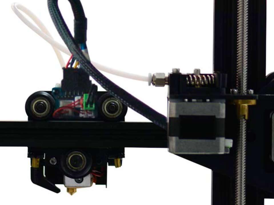

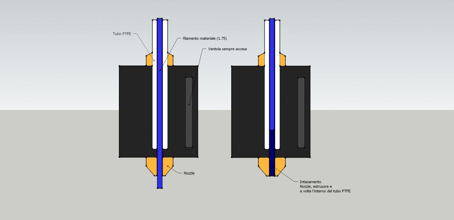

Fabio_Dino Inviato 4 Aprile 2019 Autore Condividi Inviato 4 Aprile 2019 Ho fatto un piccolo disegno esplicativo. Se uso una errata terminologia, correggetemi. Allora il disegno rappresenta l'estrusore in sezione visto di fronte. Di seguito c'è una foto. Sul lato c'è la ventolina che si accende con l'accensione della stampante. Quella sempre accesa. E' inserita all'interno ed è montata dalla fabbrica; Di fronte (non l'ho disegnata altrimenti coprivo il resto), c'è la ventola che si comanda durante la stampa; Quello che noto durante la pulizia è che il tubo arriva fino ad una parte metallica. Quando si intasa, generalmente si intasa il nozzle ma a volte arriva fino all'interno del tubo. @Marcottt Si. Proprio ieri mentre estrudevo il filamento ad un certo punto ho visto qualcosa cadere. Sotto avevo un contenitore pieno di vecchie stampe e pezzi di filamento, per cui non sono riuscito ad individuarlo. Cita Link al commento Condividi su altri siti Altre opzioni di condivisione...
marcottt Inviato 4 Aprile 2019 Condividi Inviato 4 Aprile 2019 uhmm di solito non è fatto così estrusore, a meno che tu abbia una gola all-metal. le gole non all-metal hanno in pratica 2 tubi ptfe, uno è quello che arriva "dall' esterno" dell'estrusore ed arriva sino alla gola , ovvero il cilindretto di metallo filettato. Dentro al cilindretto di metallo filettato (gola o throat ) c'è una'altro tubo ptfe che arriva al nozzle basta che cerchi in google "throat ptfe" e vedi sia i normali che gli all-metal. a volte (io per esempio l'ho fatto un giorno che ero incazzato) ci sono stampanti il cui ptfe lungo/esterno arriva direttamente al nozzle passando attraverso gola radiatore e quant'altro (un trapano è sempre un gran amico....) Cita Link al commento Condividi su altri siti Altre opzioni di condivisione...
