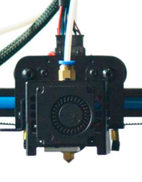

I3D&MLab Inviato 8 Aprile 2019 Inviato 8 Aprile 2019 Il 04/04/2019 at 10:39, Fabio_Dino ha scritto: Ho fatto un piccolo disegno esplicativo. Se uso una errata terminologia, correggetemi. Allora il disegno rappresenta l'estrusore in sezione visto di fronte. Di seguito c'è una foto. Sul lato c'è la ventolina che si accende con l'accensione della stampante. Quella sempre accesa. E' inserita all'interno ed è montata dalla fabbrica; Di fronte (non l'ho disegnata altrimenti coprivo il resto), c'è la ventola che si comanda durante la stampa; Quello che noto durante la pulizia è che il tubo arriva fino ad una parte metallica. Quando si intasa, generalmente si intasa il nozzle ma a volte arriva fino all'interno del tubo. @Marcottt Si. Proprio ieri mentre estrudevo il filamento ad un certo punto ho visto qualcosa cadere. Sotto avevo un contenitore pieno di vecchie stampe e pezzi di filamento, per cui non sono riuscito ad individuarlo. Expand Questa é una ventola radiale quindi spara aria in basso. dove sta la ventola frontale per l'hotend? Cita
Fabio_Dino Inviato 8 Aprile 2019 Autore Inviato 8 Aprile 2019 E' un immagine presa da Amazon, oggi gli faccio una foto e la posto. In questa foto si vede bene il nozzle, nella mia da questa angolazione non si vede. Se non ricordo male, ha un convogliatore frontale che spinge l'aria al nozzle. Stasera posto le foto. Cita
iLMario Inviato 8 Aprile 2019 Inviato 8 Aprile 2019 Il 08/04/2019 at 09:21, Fabio_Dino ha scritto: In questa foto si vede bene il nozzle, nella mia da questa angolazione non si vede. Se non ricordo male, ha un convogliatore frontale che spinge l'aria al nozzle. Expand Si, la A10 ha un convogliatore (piuttosto scadente) che da quella ventola radiale convoglia aria sul pezzo appena stampato subito sotto il nozzle (non sul nozzle) Cita
I3D&MLab Inviato 8 Aprile 2019 Inviato 8 Aprile 2019 Il 08/04/2019 at 10:10, iLMario ha scritto: Si, la A10 ha un convogliatore (piuttosto scadente) che da quella ventola radiale convoglia aria sul pezzo appena stampato subito sotto il nozzle (non sul nozzle) Expand ma la ventola assiale sta dall'altro lato? Cita
iLMario Inviato 8 Aprile 2019 Inviato 8 Aprile 2019 Il 08/04/2019 at 12:11, I3D&MLab ha scritto: ma la ventola assiale sta dall'altro lato? Expand Nella A10 "normale" quindi la non -M, ci sono due ventole. Una è quella per raffreddare il pezzo, ed è quella visibile in foto, dove però manca il condotto che spinge aria sul pezzo (senza il condotto quella ventola è del tutto inutile). L'altra è quella che raffredda il dissipatore dell'hotend, è attaccata al cestello in alluminio, a destra o sinistra e butta aria dritto per dritto (una ventola classica per intenderci). 1 Cita
