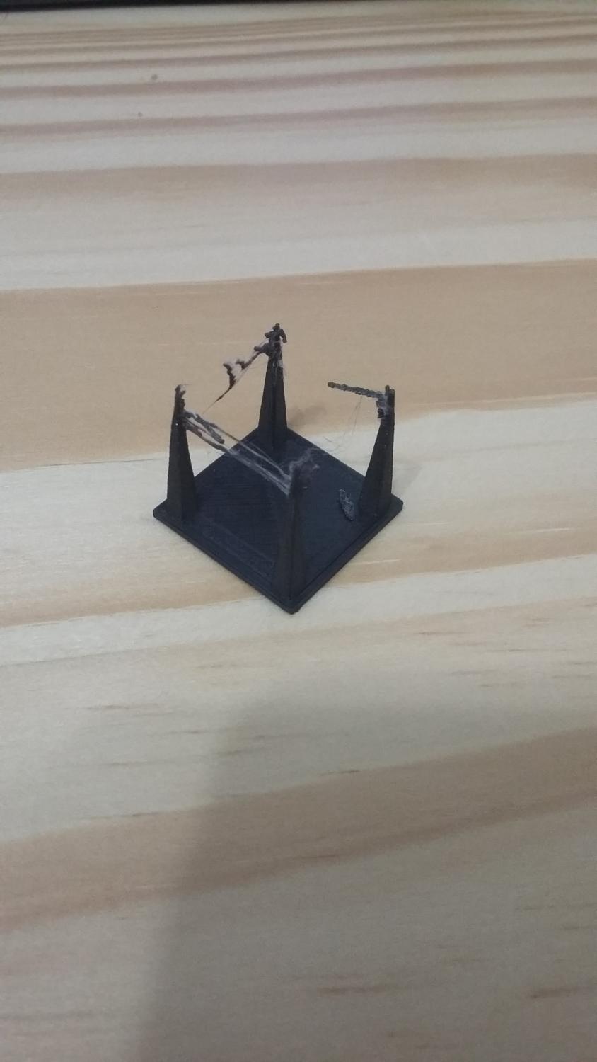

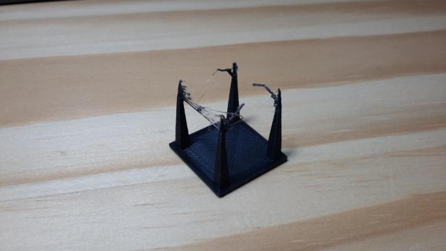

salve a tutti, oggi ho provato a fare un test sul retraction sul PLA con la mia X5S. il test l'ho trovato sul thingiverse ed è venuto fuori sta roba qua
https://www.thingiverse.com/thing:909901

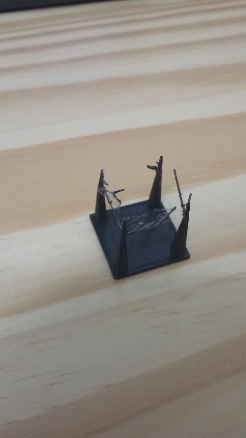

i parametri di stampa su cura sono temperatura nozzle 210°C, temperatura bed 50°C, retraction 4.9mm, retraction speed 40mm/s, layer 0.1mm. avevo pure attivato lo Z-hop when retracted.
qua un'altra angolazione
Avete qualche idea per risolvere il problema? Va aumenta la retraction o la speed?

Devi lavorare su entrambi. Prima aumenta la retraction finchè non scompare lo stringing (senza arrivare a valori assurdi), poi una volta che lo stringing scompare aumenti la velocità mantenendo un rumore accettabile dell'estrusore. Trovata la velocità, provi ad abbassare la distanza di retraction.
In pratica, stando al manuale Prusa, devi avere la retracion distance il più bassa possibile e la velocità più alta possibile, senza introdurre artefatti nelle stampe (retraction troppo alta) o far fare rumori strani all'estrusore (velocità troppo alta)
Anche l'accelerazione a livello firmware è importante (altrimenti devi salire tantissimo con la velocità) e la velocità dei travel (movimenti non di stampa)
Prova con questo file di @Tomto fatto per me, ma va bene anche a te.
Fa in una singola stampa, 6 test diversi di retraction. Prendi il migliore e lavora a partire da quello.

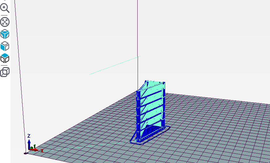

su Ultimaker Cura non me lo fa aprire, probabile perchè non riesce a gestire lo start e l'end g-code
Aperto su repetier comunque. a fine stampa va a X=0 ma continua a muoversi fino a Y=180, hai la home li sulla tua?
No, avendo il sensore la mia home è al centro del bed.

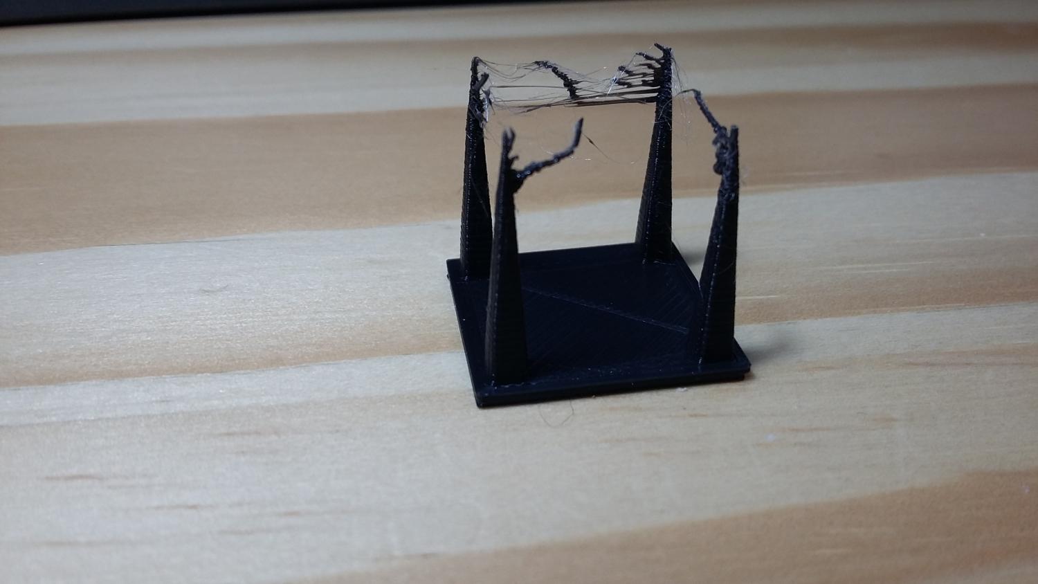

ecco altri due test che ho fatto alzando la retraction e la retraction speed, purtroppo entrambi presentano ancora il problema.
1) temperatura nozzle 210°C, temperatura bed 50°C, retraction 5.5mm, retraction speed 50mm/s, layer 0.1mm. avevo pure attivato lo Z-hop when retracted.
2) temperatura nozzle 210°C, temperatura bed 50°C, retraction 6.0mm, retraction speed 60mm/s, layer 0.1mm. avevo pure attivato lo Z-hop when retracted.

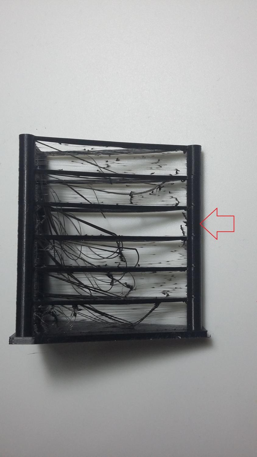

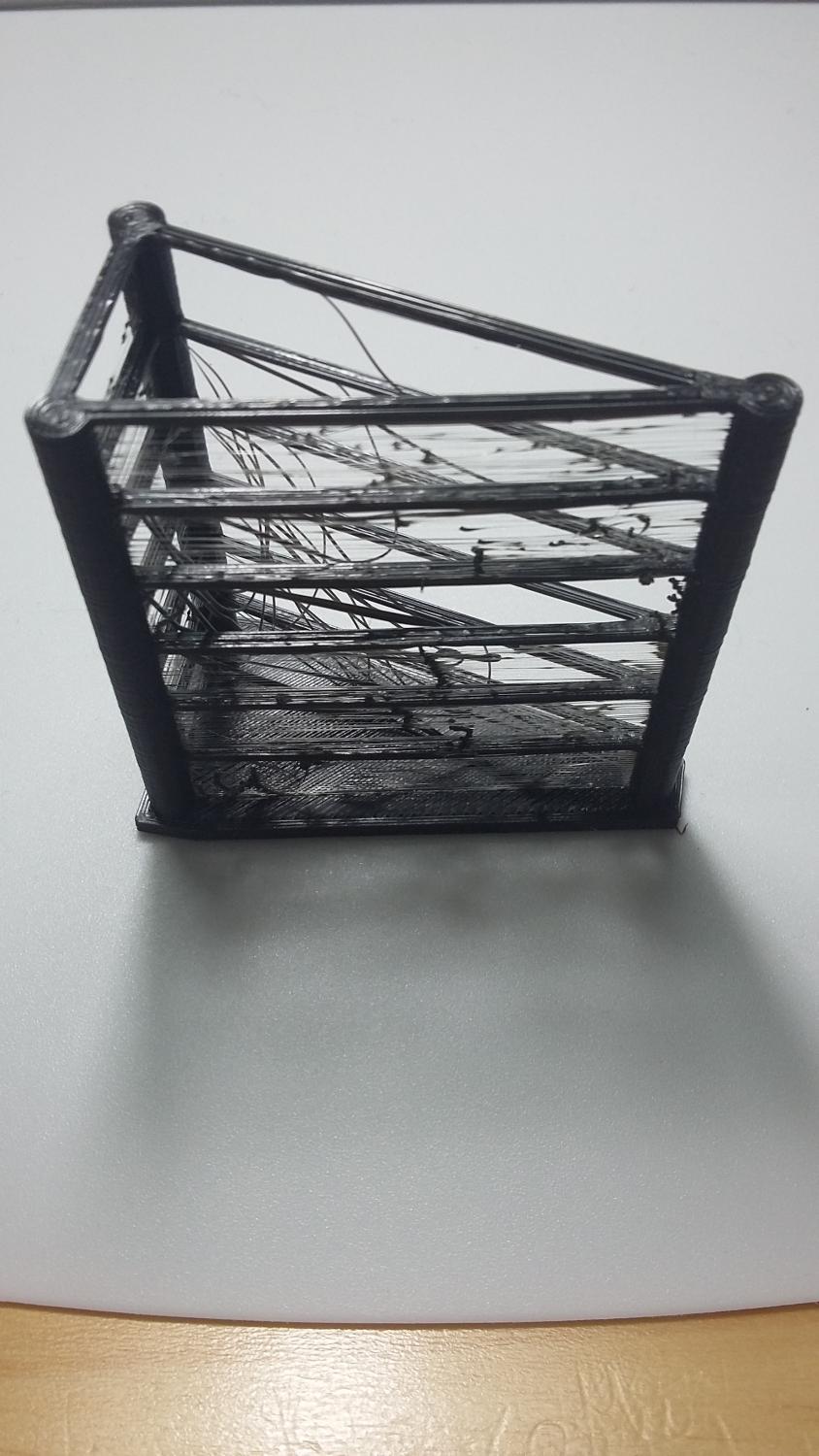

e poi come consigliatomi da @iLMario ho provato il test di @Tomto ed è venuta fuori sta cosa mostruosa
qui un'altra vista dove ho indicato con la freccia in rosso dove la situazione sembra migliorare. Ragazzi a quell'altezza dove non si rileva il problema (segnata dalla freccia) che parametri di retraction e retraction speed avete impostato nel g-code?

mi sono accorto che mentre la temperatura del nozzle del g-code era fissata a 205°C sull'LCD segnava a tratti anche 195°C. dite che può influire sul problema?
12 minuti fa, I3D&MLab dice:
Si.
10 gradi sono troppi, sistema prima questa cosa, poi il resto

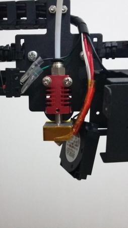

Aspetta non ti seguo, quindi che modifiche si dovrebbero fare? io ho un mk10 con tubo ptfe
Io e  @iLMario abbiamo lo stesso tipo di estrusore e tubo teflon e hothend . Lui tramite wall test ha ottenuto una extrusion width di 0.4. Da li gli o passato un mio g code. Tu hai bisogno di retrazioni più alte e velocità(quale hotend usi) per via dei tubi cinesi con diametri interni "eccessivi"(creano un effetto molla)che non sono presenti in tale g code. Se mi dici quale è il tuo flow ed extrusion  width e quali valori di retrazione e velocità vorresti provare posso darti un g code che fa al caso tuo

io uso questo mk10 con un bowden extruder.
il flow è impostato su 100% che è il valore stock di Cura e che io non ho modificato mentre l'extrusion width non lo trovo su cura ma credo che dovrebbe coincidere con il diametro del nozzle ovvero 0.4mm
Se potessi modificare il g-code per adattarlo allamia x5s sarebbe fantastico, scusa se ti rompo le scatole ma non saprei dove mettere mano sul codice per sistemarlo 🙂 . volevo capire la logica del test, salendo di quota aumenta sia retraction speed che retraction?
