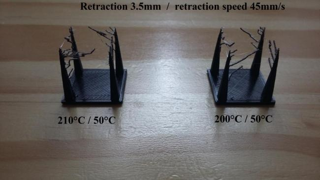

1 minuto fa, Blacksoldier10 dice:
Allora vanno sistemati sia retraction che wipe. Soprattutto la retraction
avevo fatto anche quest'altro test e li il problema era addirittura più esagerato, probabile a causa della geometria
ok allora domani provo a fare qualche ulteriore modifica ai parametri che m'avete suggerito e vedo che ne esce fuori.
Ma che hotend hai ? Con un bowden, retrazioni di anche 6mm sono piuttosto comuni, sopratutto con il tubo in PTFE cinese.
Se sei a 3.5, io aumenterei fino a cercare di far sparire l'oozing. Prova a mettere da 6/6.5, se scompare, aumenti la velocità e scendi di distanza fino a trovare un equilibrio.
6 minuti fa, I3D&MLab dice:
Che estrusore hai? Un bowden? In tal caso porta la distanza a 5 e da lì sali, mentre la velocità lasciala a 45/50 mms
Adesso, iLMario dice:
ho quello stock della tronxy ovvero un mk10 con bowden.
in realtà 6.0mm di retraction l'avevo provato con 60mm/s di speed retraction ma il problema continuava a restare, a sto punto mi sa anche perchè quella geometria a quattro piramifi che testavo è un bel po rompiscatole. nello specifico avevo fatto queste prove
1) 4.9mm di restraction e 40mm/s di speed retraction
2) 5.5mm di restraction e 50mm/s di speed retraction
3) 6.0mm di restraction e 60mm/s di speed retraction
dovrei fare la prova con quegli stessi valori ma con il test dei due cilindretti e vedere che succede
4 minuti fa, Blacksoldier10 dice:
mk10 e bowden
3 minuti fa, I3D&MLab dice:
purtroppo non basta sistemare il problema solo su un test, almeno per la retraction. Io ad esempio riesco a superare egregiamente almeno 3-4 test di retraction, poi appena stampo qualcosa di reale, sono sommerso di stringing.
Se con 6 avevi ancora le schifezze attaccate, alza la distanza, cerca comunque di stare sotto gli 8.
Molto importante anche l'accelerazione sulle retrazioni. Puoi mettere anche velocità 150, ma se l'accelerazione è bassa, non raggiungerai mai tale velocità ed il nozzle ti ha già sporcato il prezzo.
Quanto hai di accelerazione ?
12 minuti fa, iLMario dice:
