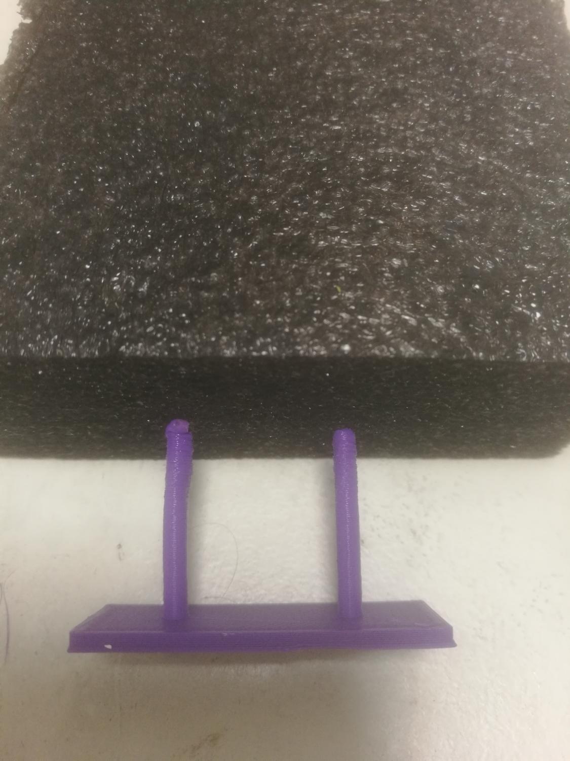

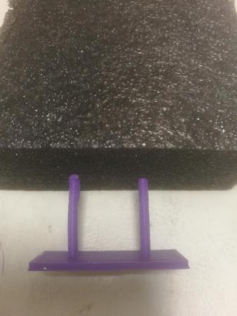

iLMario Inviato 13 Aprile 2019 Inviato 13 Aprile 2019 Visto che si parla di retraction, io sono in questa situazione: parte perfetto, poi man mano che sale peggiora. Cosa può essere? Cita
I3D&MLab Inviato 13 Aprile 2019 Autore Inviato 13 Aprile 2019 35 minuti fa, iLMario dice: Visto che si parla di retraction, io sono in questa situazione: parte perfetto, poi man mano che sale peggiora. Cosa può essere? Ma solo a sinistra lo fa? Che valori di retraction e speed retraction stai usando? Quanto z-hop? Che accelerazione estrusore? Ventola a 100%? Cita
iLMario Inviato 13 Aprile 2019 Inviato 13 Aprile 2019 No anche a destra ma dalla foto si vede poco Al momento della foto ero 3mm, 50mm/s niente zhop (fa un disastro da me). Accelerazione estrusore non ricordo Dopo ho provato con 2.5mm ed un po' è migliorato, proverò a scendere ancora ma la vera domanda è: come mai più sale e peggio fa? Non capisco la motivazione Cita
I3D&MLab Inviato 13 Aprile 2019 Autore Inviato 13 Aprile 2019 1 ora fa, iLMario dice: No anche a destra ma dalla foto si vede poco Al momento della foto ero 3mm, 50mm/s niente zhop (fa un disastro da me). Accelerazione estrusore non ricordo Dopo ho provato con 2.5mm ed un po' è migliorato, proverò a scendere ancora ma la vera domanda è: come mai più sale e peggio fa? Non capisco la motivazione La ventola rimane sempre alla stessa velocità fino in cima? La temperatura nozzle rimane costante fino alla fine? 1 Cita
iLMario Inviato 13 Aprile 2019 Inviato 13 Aprile 2019 23 minuti fa, I3D&MLab dice: La ventola rimane sempre alla stessa velocità fino in cima? La temperatura nozzle rimane costante fino alla fine? Si. 1 Cita
Tomto Inviato 13 Aprile 2019 Inviato 13 Aprile 2019 @iLMario prova l'stl che ho postato in questo tread forse ha i cilindri più grandi e si freddano meglio.MI sembra che il nozzle si sposti molto velocemente tra una torre e l'altra e "toccando" riporta il pla vicino alla tempreratura di fusione .Ma può essere altro.. Cita
