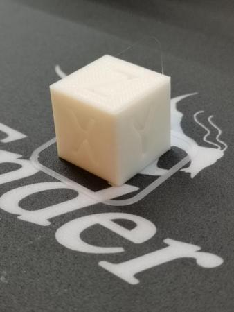

Premetto che sono un neofita e che oggi mi è arrivata la Ender 3 Pro.

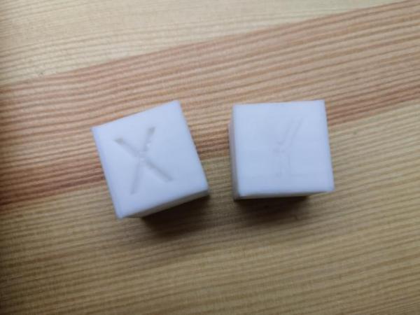

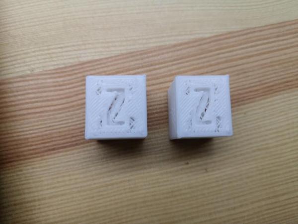

Dopo il montaggio ho subito fatto il test del cubo che (ovviamente) mi ha dato un valore non corretto sull'asse X che ho prontamente corretto. Il secondo cubo misure parlando è quasi perfetto, ma il problema (i problemi) è un altro. Entrambi i cubi presentano nell'ultimo layer sull'asse Z una stampa non corretta identica, inoltre la Y non è "scavata" a dovere nel cubo ma solo accennata. Allego foto che parlano da sole.
Cosa può essere : ( ?

23 minuti fa, Wawacco dice:
qunaod si presenta questo problema nel 99% dei casi le cinghie dell'asse y  sono troppo lente o troppo strette
24 minuti fa, Wawacco dice:
il problema dell'asse y è visibile nel top e bottom layer in quanto sono realizzati per il 50% almeno dal movimento dell'asse y.
il numero di top layer dovrebbe essere almeno di 2 quanti ne hai?
P:s: la X mi smebra decentrata, quindi controlla anche questo di asse....
Grazie della risposta! Le cinghie dell'asse Y erano preinstallate, ho appena verificato e mi sembra che la tensione sia perfetta, al contrario ho vari dubbia sulla mia installazione delle cinghie dell'asse X (però in effetti non spiegherebbe il problema di Y).
Se per top layer intendi " strati superiori" su cura il settaggio sta a 3 di default.
Per quanto riguarda la X decentrata credo lo sia anche nel file: https://www.thingiverse.com/thing:1278865
