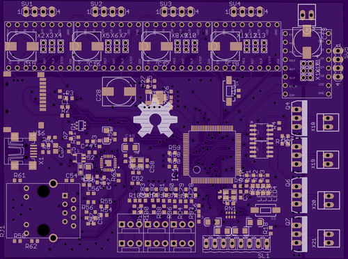

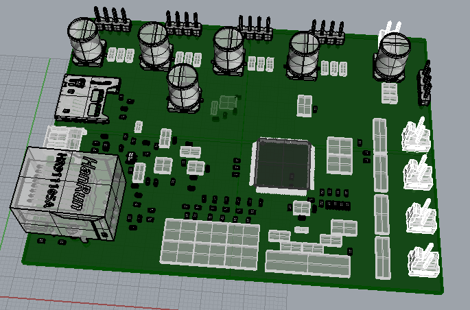

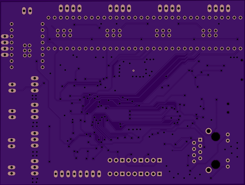

Ciao a tutti! oggi vi volevo svelare in anteprima la mia creazione!
Si tratta di una scheda elettronica per il controllo di stampanti 3d compatibile con tutti i modelli, con delle feature a mio avviso molto interessanti:
  • Microcontrollore 32bit 120Mhz
  • Supporto 2 Estrusori (quindi 5 Stepstick/Pololu)
  • Ethernet incluso
  • 6 Endstops (Asse-min/max)
  • 4 Mosfet per i due Estrusori + heatbed + altro
  • 4 Termistori (sensori temperatura)
  • Alloggiamento per Scheda SD
  • Slim Design (10x75 cm)
Vorrei far notare che le schede arduino che controllano le nostre stampanti sono Microcontrollori 8bit a 16Mhz ! La differenza è tanta, e si sente soprattutto per il controllo di stampanti di tipo Delta.
Fatemi sapere cosa ne pensate e se magari qualcuno di vuoi vuole farsi avanti per testare la scheda una volta assemblata!
P.S accetto proposte per il nome da dare alla scheda !
[WIP]
  • Progettato schema elettronico [Done]
  • Disegnato Circuito Stampato (CS/PCB) [Done]
  • Ordinate schede per il primo test [Done]
  • Ordinati componenti per popolare il CS [Done]
  • Saldatura componenti e primi test [...]

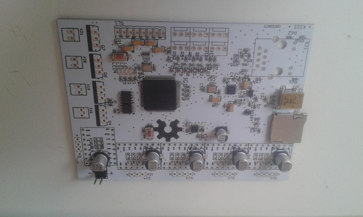

Quasi, è un M3 con Fpu, qui una foto della prima scheda saldata!
Ma che carina :)
Un altro passo avanti per liberarci dell'Arduino 'traditore' !
A parte gli scherzi....interessantissimo progetto Leouz...mi incuriosisce parecchio, non tanto dal punto di vista strettamente elettronico, quanto dal punto di vista sw visto che i dispositivi ARM li conosco poco a basso livello e mi piacerebbe approfondire il discorso.
Hai gia qualche idea sul firmware da installare?
Riguardo al nome da dargli....beh...in Italia abbiamo gia un 'Alligator'...what about a Crocodile?
eh anche io sto imparando a conoscerli, adesso stavo valutando quel punto di vista, perche ci sarebbero già fimware che lavorano su ARM ma poi ogni chip ha l  sua storia  ^_^ avevo visto Smoothiware che è già pensato per la famiglia di Micro che sto utilizzando
Nella prossima versione pensavo di portare fuori tutte le interfacce!
@FabLab Padova Gran bella elettronica! sicuramente fuori dalla mia portata per quanto riguarda la progettazione! ahah mam i ha dato una bella idea!
Comunque ho avuto un po di porblemi con lo stepdown converter 12V -> 3.3v ho utilizzato un TPS62130, ma mi sa che devo rivedere qualcosa
