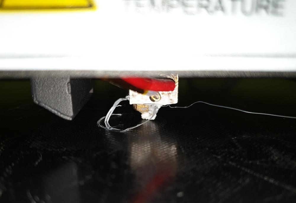

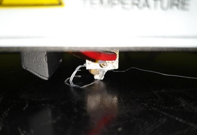

Ciao a tutti,
sono ormai mesi che uso senza grossi problemi l'Anycubic i3 mega e sono molto soddisfatta della resa.
Ora però da un paio di giorni non riesco a calibrare bene il piano, ho rifatto il processo più volte ma senza risultati, la stampa parte, il primissimo giro il filo si attacca, ma dopo pochissimo si alza e si ingarbuglia tutto diventando un pezzo unico (non riesco nemmeno a fare il primo layer). Ho provato a livellare il piano, come sempre, ma il problema si ripresenta.
Ho provato ad annullare la stampa, e con l'estrusore al centro, ho provato a far passare il foglio per capire meglio e l'estrusore mi sembra troppo in alto, perchè il foglio lo sposto senza problemi; però un attimo prima di lanciare la stampa, quando ho calibrato il piano, il foglio non lo spostavo !
Uso il filo PLA che ho usato anche precedentemente, prima del problema. 190°  - piatto a 50°, stesse identiche impostazioni di quando stampavo prima senza problemi. Ho anche provato a stampare un file che ho stampato in passato e che non ha mai dato problemi.
Cosa sto sbagliando?
Grazie mille !

Comincia col calibrare il piatto quando è caldo e vedi cosa succede . probabile che il vetro si sia deformato e rimanga convesso.....Ho una i3 mega anche io ma ho scollato il piatto dalla base ...(anycubic adesso nella mega s ha  fissato il vetro con le clip) poi ti spiegherò il perchè .controlla la planarità del vetro in questo modo
