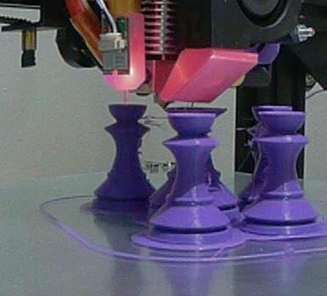

Premesso che non riesco in alcun modo a stampare un temp tower utile con nessuno dei miei filamenti (non noto alcuna differenza tangibile in nessuna delle temperature impostate,190-220), mi tocca procedere per tentativi e correggere il tiro dopo ogni stampa.
In caso di PLA, una temperatura troppo alta, che difetti può presentare ?
Ed una troppo bassa?
La prova dell'estrusione a spirale non funziona, il filo non si attorciglia ne a 185 ne a 220, esce sempre dritto.

Il problema principale è che ho tonnellate di oozing e stringing a qualunque temperatura, sia 190 che 220 gradi e tutte le intermedie.
Succede solo con questo filo (Amazon PLA Viola) che mi hanno già sostituito. La bobina attuale è nuova, era sigillata, l'ho aperta ieri pomeriggio ed è asciutta, non ha preso umidità.
tutti i test retraction che faccio, con lo stesso filo, a 200°, vengono benissimo, la stampante la posso quindi considerare calibrata, ma se mando in stampa dei pezzi, in particolare quando c'è più di un pezzo sul piatto, viene fuori un colabrodo.
Stessa identica stampante, stesso identico gcode, con filamento Tianse, esce in maniera dignitosa.
Il PLA Amazon sta venendo talmente male che mi risulta difficile pensare che sia un problema del filamento (due bobine di due lotti diversi?). Non sarebbe vendibile una cosa del genere.

Sembra essere lo slic3r. La prova di un mio gcode stampato da altri non mi pare sia stata fatta, ma ho stampato io un gcode di @Tomto (la benchy) fatto con S3D ed è venuta molto bene (non perfetta, bisogna poi calibrare tutto in base allo slicer) ed adesso sto stampando una benchy con Cura e sta venendo ancora meglio che con S3D (stesso discorso: non perfetta, devo calibrare)

E' quello che non riesco a capire. Le calibrazioni mi escono perfette con Slic3r. Poi se stampo escono schifezze.

Il gcode lo generi in base alla tua stampante ed al tuo filamento. Quindi un gcode fatto per me, non è detto che vada bene anche per te, a meno che la tua stampante non sia "compatibile" con la mia. Ad esempio un mio gcode potrebbe essere usato senza modifiche (sempre che stia dentro il piatto) da @Blacksoldier10 Abbiamo stampanti diverse ma meccanicamente identiche. Tra me e lei cambia solo la dimensione del piatto, upgrade a parte.

Certo che si. Ho Slic3r calibrato alla perfezione (in base ai test di calibrazione), parto sempre da li per tutte le mie stampe.
