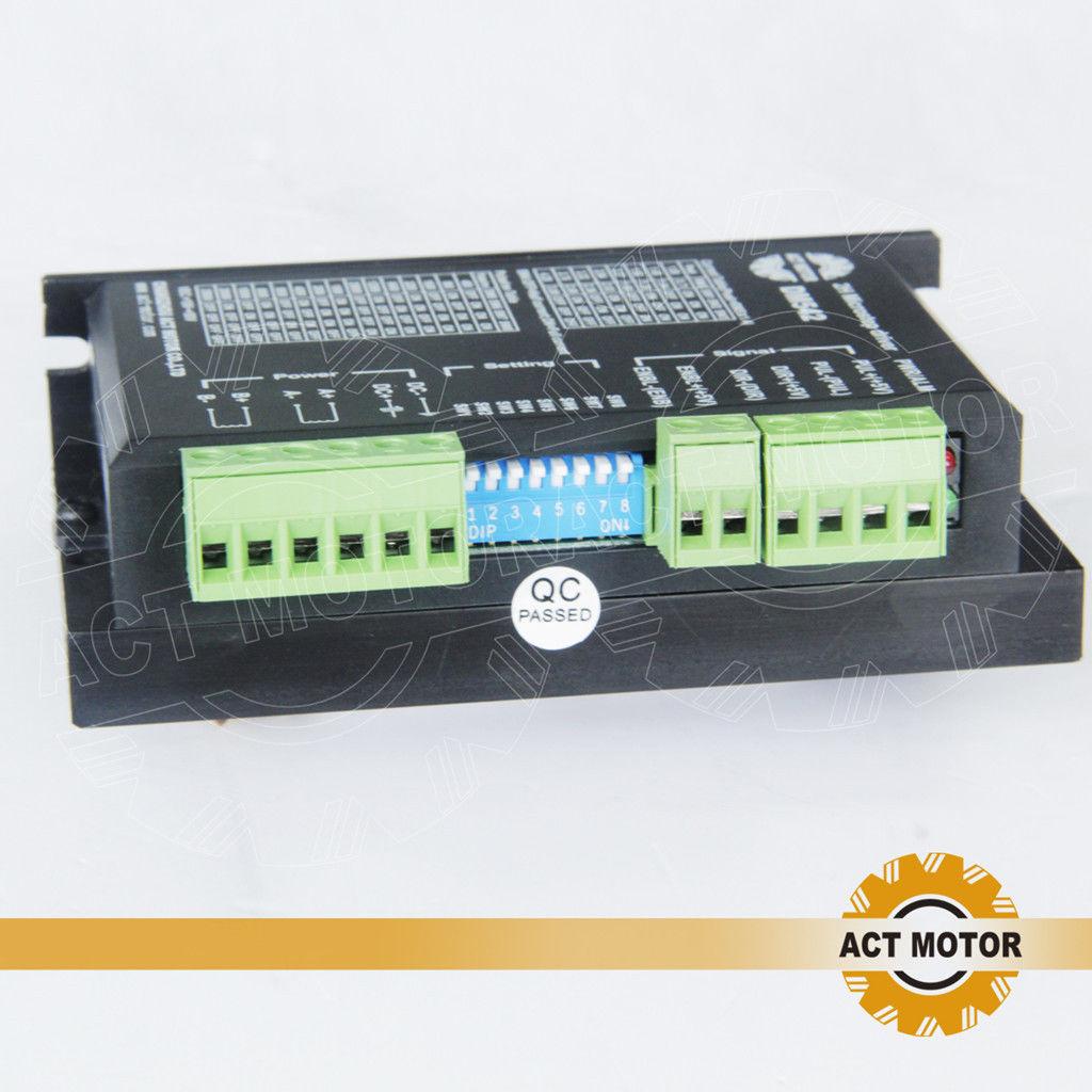

imaginbot.com Inviato 11 Aprile 2019 Autore Inviato 11 Aprile 2019 Il 10/4/2019 at 00:40, FoNzY dice: credo che si sia confuso, il 2560 è un 8bit Anche secondo me. Il 10/4/2019 at 00:40, FoNzY dice: comunque il manuale è vermante ben fatto e fa capire quanta passione ed impegno hai dedicato al progetto, complimenti!!! Hai detto la parolina magica: passione, quella che ti fa superare tutti gli ostacoli. Nel manuale ho cercato di aggiungere più foto possibili così da far capire anche come si devono collegare i vari componenti tra loro e i relativi settaggi. Il 10/4/2019 at 00:40, FoNzY dice: Il 9/4/2019 at 20:13, imaginbot.com dice: I motori che sono visibili nell'immagine che hai allegato sono nema 23? diciamo che sono motori generici bipolari.... La scheda supporta questo tipo di driver, che diciamo sono del tipo più industriale. Il 10/4/2019 at 11:13, BI3D dice: Molto simile alla mia comunque, se hai bisogno scrivimi! Interessato si a collaborazioni.. Si verrà come la tua solo più grande, tempo che ordino la meccanica. Il 10/4/2019 at 17:47, I3D&MLab dice: Ma il piano lo muovi con quattro barre TR? Esattamente, sull'asse Z ci sono 4 motori, si può livellare il piano facilmente. Cita
