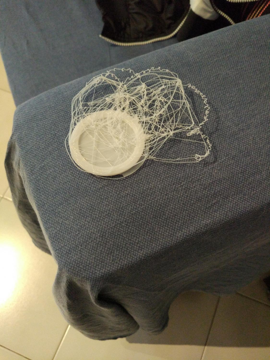

Ragazzi ho provato con la lacca... è sicuramente meglio, ma comunque detto pezzettini piccoli si alzano... come ad esempio l'anello per incanalare l'aria della ventola dell'ugello per la ender 3 che si trova su tinghiverse, i beccucci si staccano... sia alzano... mentre prima si arricciava tutto il filamento su se stesso, ora almeno la forma la da, ma comunque non riesco a stampare in maniera perlomeno decente... ho cambiato l'ugello ma niente... il piano meglio di così non so come regolarlo... più o meno è tutto alla stessa distanza... ho provato un filamento della hero 3d, mentre prima usavo la sunlus... ma perché tutto così all'improvviso.... ho notato ke il tubo bowden era parecchio rovinato nel punto dove si aggancia all'hotend tanto ke non riuscivo a toglierlo! Alla fine ci sono riuscito ed ho tagliato quel pezzo! Potrebbe essere quello il problema? Perché poi non ho avuto tempo di provarla... vi chiedo aiuto ragazzi! Ci sto perdendo le speranze... non so più dove sbattere la testa... all'inizio stampava tanto bene!![emoji24][emoji24] poi all'improvviso mille problemi!

La stessa cosa che è successa a me.
Prima stampa dei gufi perfetta, seconda stampa perfetta, terza stampa... Si stacca.
Sono un neofita, avrò stampato si e no 10 pezzi, ma delle ultime 5 prove 1 resta attaccato per miracolo e il resto incomincia a girare sul piatto.
(Anycubic ultrabase)
Domani lacca!
Ma va bene qualsiasi tipo vero?
O quella marca per forza...?

Ho lo stesso piatto come altri utenti ,con la lacca risolvi i problemi di adesione .Si suggerisce la splendor perchè è la più collaudata ma in alternativa puoi usarne un'altra o anche la colla stick
  • Thanks 1
io uso quella della coop pero la forte economica e duratura ma va bene qualunque altra credo deve tenere quelminimo che superi un certo layer che poi non si stacca piu e usate il brim sulle superfici piccole
  • Thanks 1

Io brimmo tutto!
Ah bene, domani passo proprio alla Coop. Grazie!
________________________
Presa! (La Splend'or)
Adesso sì che aderisce!
