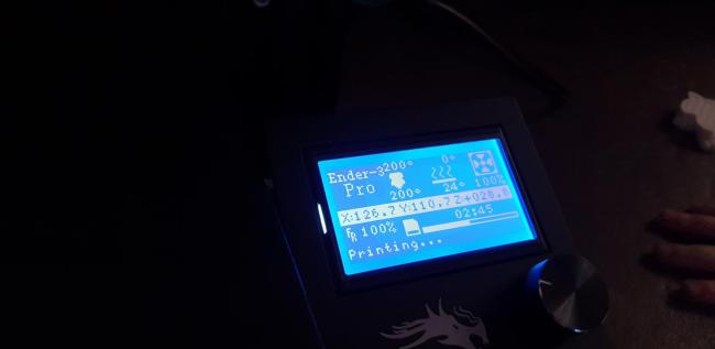

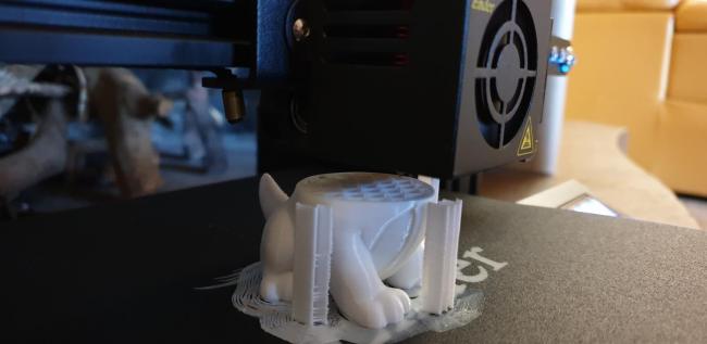

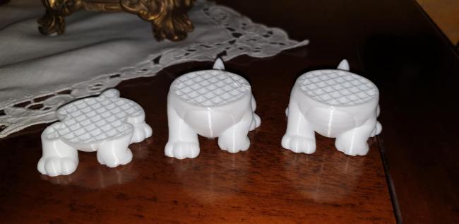

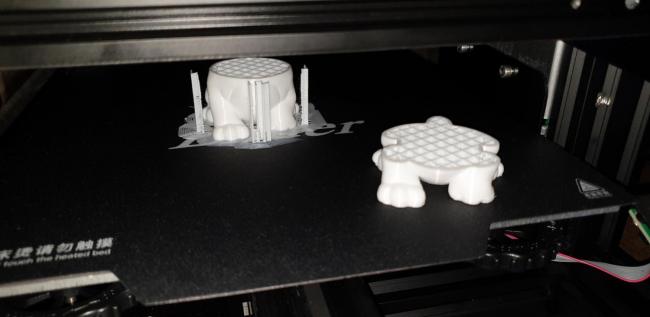

Con la mia Eder 3 Pro appena presa, non sono ancora riuscito a terminare una stampa. Ho mandato in stampa il cagnolino che è presente nella SD inclusa nel kit e la prima volta la stampante si è interrotta dopo circa un'ora e mezza, la seconda dopo circa 3 ore. Qualcuno di voi ha avuto lo stesso problema? Grazie!
  • Risposte 7
Stampo da SD. La stampante continua a rispondere ai comandi manuali. Se spengo e riaccendo mo chiede il RESUME, lo eseguo e si riposiziona là dove era rimasta, ma non si muove e non fa nulla....
Prima layer orribile ci sta. È la seconda stampa della mia vita. Penso sia normale 🙂 e non penso sia la causa del blocco 😄

- Terza stampa si è bloccata esattamente come la seconda.

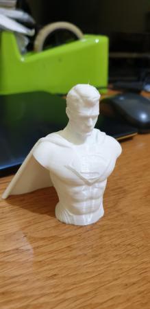

Ho cambiato SD. Oltretutto il file di installazione di Cura era corrotto. Ora ho stampato un cubo di 2cm di test ed è perfetto. Basta però con i cani. Ora mi metto a stampare il mezzo busto di superman e pace. Grazie per ora dei consigli.
