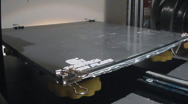

Ciao a tutti, come scrivevo nella presentazione, utilizzo l'open source Blender per realizzare alcuni modelli digitali che mi piacerebbe poter stampare. La mia necessità è che il piatto della stampante sia abbastanza grande per contenere un oggetto di dimensioni circa 30x30, abbia un ugello magari intercambiabile da 0.2 o 0.3 (tanto con Blender posso regolare questi spessori per necessità) ma soprattutto, non mi lasci le righine tra i vari livelli di stampa in modo spaventoso (non so se esistano stampanti che li evitino proprio). Leggendo sul web ho visto questa stampante:

Se devi stampare 30x30, il modello in questione proprio no, è 20x20.....
Se l'oggetto è 30x30, assicurati di prendere una stampante la cui area stampabile sia superiore a 30x30, non è consigliabile stampare sul bordo (sempre che tu ci riesca, spesso ci sono le mollette che tengono fermo il piatto e che nessun produttore considera nel calcolo della dimensione)

la Tronxy x5s-400 ha il piano da 400x400. richiede qualche upgrade (angolari, cinghia chiusa per sincronizzare i motori di z, mosfet esterno e psu aggiuntivo) ma se sei pratico è roba fattibile. c'è un mio trhead in cui ne parlo della X5S e su facebook trovi diversi gruppi italiani e stranieri in cui se ne parla

Senza gli angolari il telaio é un po troppo deformabile per i miei gusti, senza la cinghia di sincronizzazione il piano é un po delicato da maneggiare e tende a perdere l'orizzontalitá quando vai a tirare via il pezzo stampato. Mosfet e psu aggiuntivi servono per ridurre i tempi di riscaldamento e per preservare la mainboard. Prova a dare un'occhiata al thread X5S in questa stessa sezione cosí ti fai un'idea
