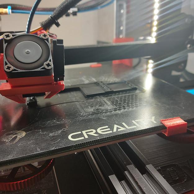

Boiler Inviato 10 Aprile 2019 Autore Condividi Inviato 10 Aprile 2019 Sfiga assurda in questi giorni. Risolto il problema del piano, è partita la ventola che punta sul piatto, o almeno credevo fino alla sostituzione, anche quella nuova non va. Cita Link al commento Condividi su altri siti Altre opzioni di condivisione...
