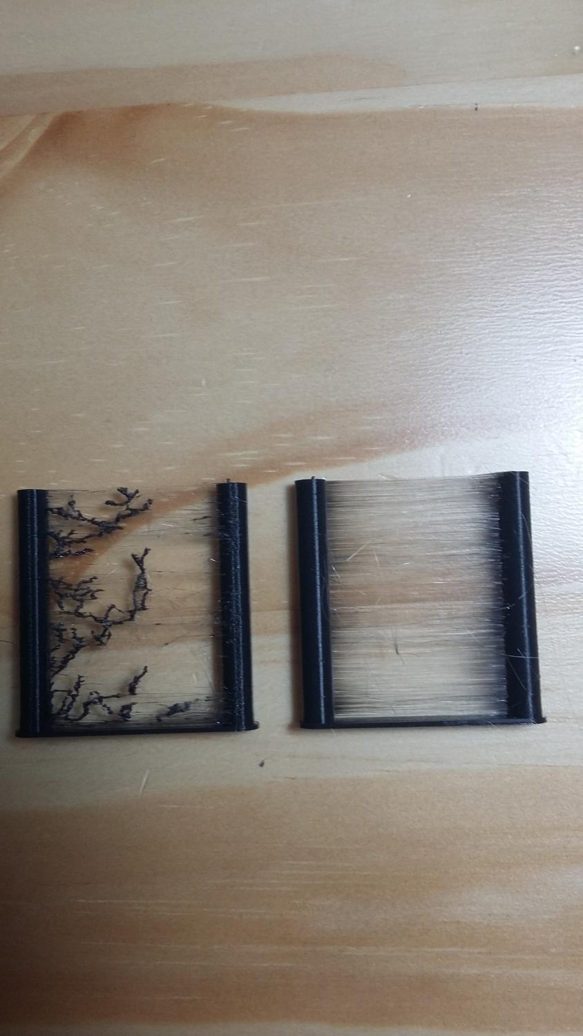

Oggi ho sostituito il nozzle e ho ripreso con i test. il problema qualità delle superfici non c'è più, era proprio legato ad una probabile usura o deformazione del foro d'uscita del materiale. ora devo risolvere quello relativo al discorso retraction
6 minuti fa, I3D&MLab dice:
aspetta aspetta, quale problema di qualità superfici ? Foto ? Anche io ho cambiato il nozzle giorni fa...
7 minuti fa, iLMario dice:
ecco di che parlavo. il foro deformato ha questi effetti che puoi vedere suklla sinistra

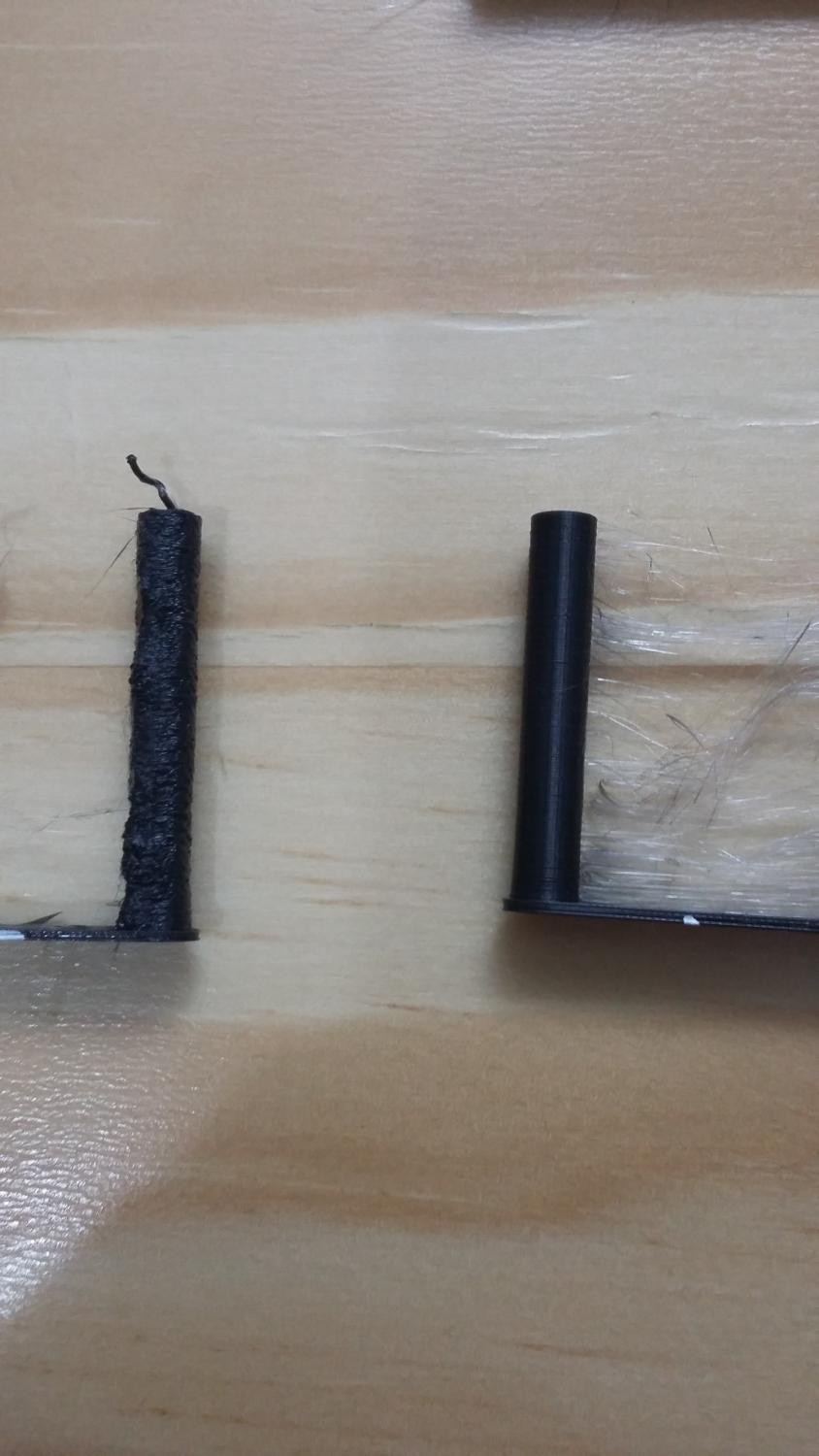

8 minuti fa, iLMario dice:
O cavolo. Ho notato oggi la stessa cosa
Hai modo di fare una foto zoommata sul problema ?
qua si dovrebbe vedere meglio, è lo stesso confronto ma si può ingrandire a differenza dell'altra foto
2 minuti fa, iLMario dice:
Grazie
Di nulla! è tipo come se venisse un po bruciacchiata, penso perchè trafila più materiale e manca il controllo sul punto di deposizione
Adesso, I3D&MLab dice:
Si ho visto. Domani, nel dubbio, cambio il nozzle.
