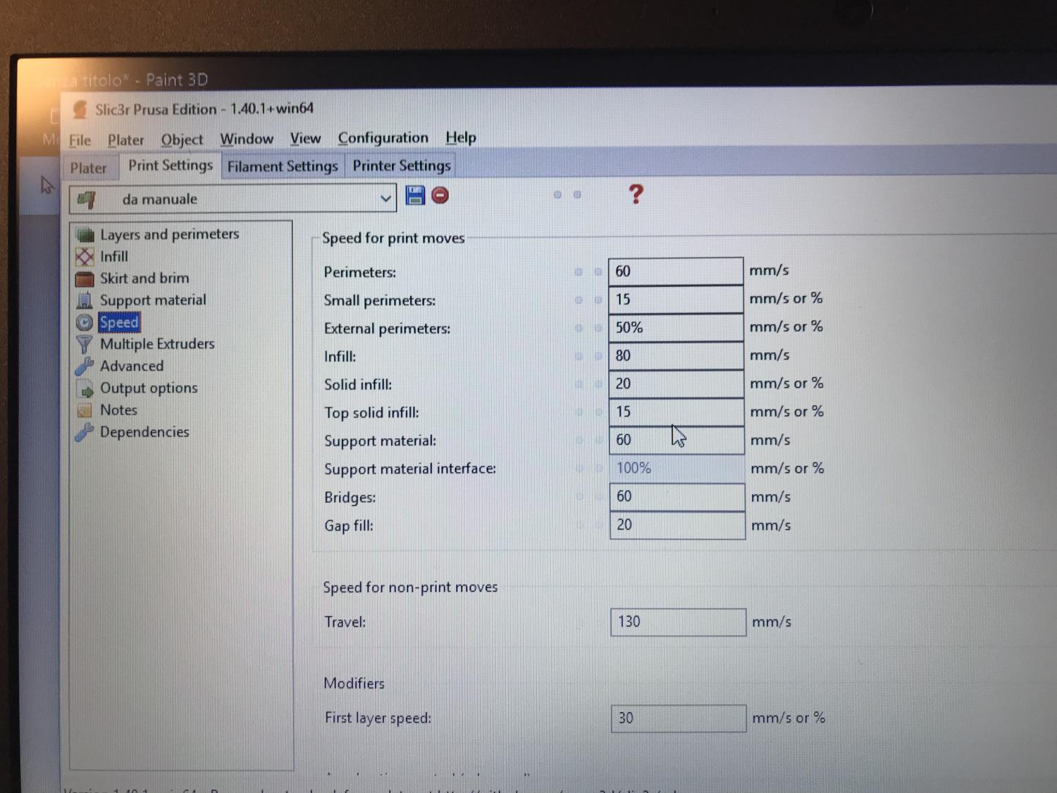

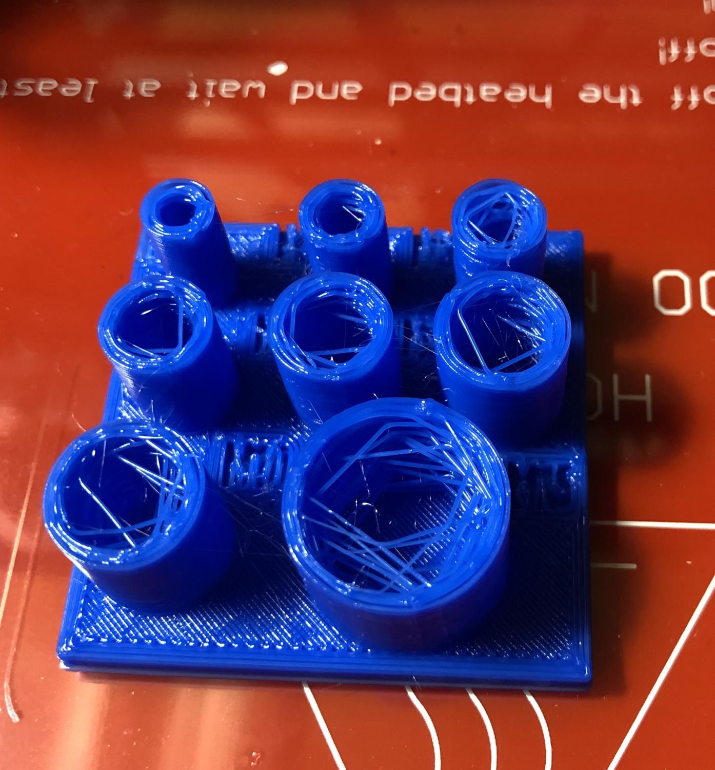

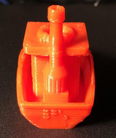

Ughetto66 Inviato 8 Aprile 2019 Inviato 8 Aprile 2019 Ciao a tutti, sono un nuovo possessore di Prusa i3 pro B, mooolto alle prime armi e assiduo lettore di questo forum che spesso rappresenta luce nelle ombre e motivo di speranza... I problemi che ho sono molti, ho provato a leggere le soluzioni proposte su questo forum e molte mi hanno aiutato. In altri casi non sono stato in grado di implementare gli insegnamenti giunti dai più preparati e ho dovuto desistere. Ora però vorrei sottoporre alla vostra attenzione questo problema di sfilacciamentoche avviene quando, abbandonando una superficie per dedicarsi ad un’altra distaccata, rimane un filetto estruso che collega le superfici. Foto per spiegarmi meglio: La “detraction è in funzione” come di default... secondo voi cosa dovrei controllare? Te=200°C Tb=60°C Forse max speed è troppo alta e non fa a tempo a ritrarre il filamento? Avrei altre domande, ma per educazione cerco prima se trovo la risposta in altre pagine e poi, una per volta, se necessario... 😂 Grazie. Cita
marcottt Inviato 8 Aprile 2019 Inviato 8 Aprile 2019 che materiale è ? se è pla 60 gradi sono comunque tantini ma non hanno effetto sui fili che fa la stampante. indica velocità di stampa, i valori di ritrazione e anche lo slicer che usi. certi slicer per esempio cura possono fare dei percorsi per evitare (quando possibile) di passare nel vuoto e creare filamenti. Cita

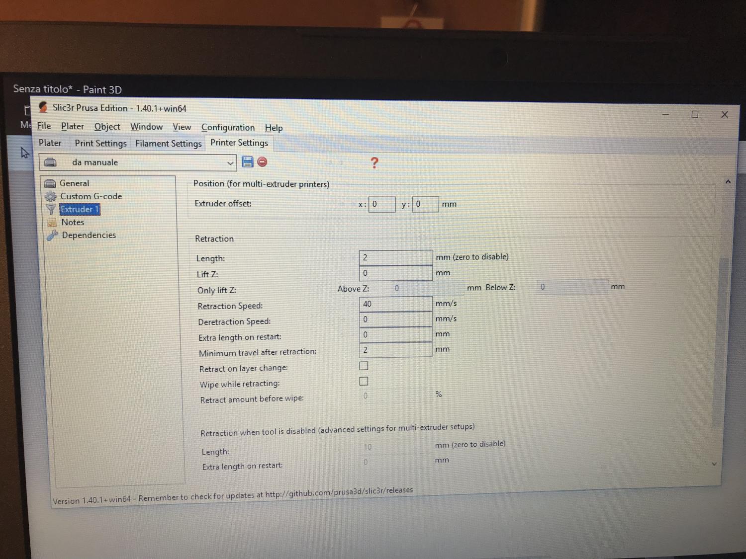

jagger75 Inviato 8 Aprile 2019 Inviato 8 Aprile 2019 Cita certi slicer per esempio cura possono fare dei percorsi per evitare (quando possibile) di passare nel vuoto e creare filamenti. cura se non sbaglio ti da possibilità di abilitare per l appunto di non passare su parti stampate abilitalo dalla lista opzioni come anche lo z-hop poi Cita La “detraction è in funzione” come di default la DETRACTION lasciala fare al commercialista intesa come detrazione fiscale tu controlla la RETRACTION 🙂 come è impostata?con un test io sono partito da 4mm distanza e 70velocità poi la regoli finche non fila piu sempre se non basta correggere lo z-hop cmq controllato anche il flusso?perche anche le pareti dei cilindri non è che siano cosi omogenei sembrano estrusi male puo essere che i filacci mi ingannano con l inquadratura per carità 2 Cita
Ughetto66 Inviato 8 Aprile 2019 Autore Inviato 8 Aprile 2019 Gentilissimo e rapidissimo. Uso Repetier Host e Slic3r Prusa Edition. PLA da 1,7 Velocità di stampa e Retraction: vedi allegati. Te 200°C Cita
jagger75 Inviato 8 Aprile 2019 Inviato 8 Aprile 2019 ma per max speed intendi che stai stampando a 100mm/s? in che senso? guarda come deve funzionare lo spostamento verticale del lift z giusto per renderti conto cmq lifht z prova a metterlo a 1 prova ad aumentare la retraction intorno a 3.5 /4 e alza la velocità intorno a 60 poi vedi come va ,questa è una scienza di prove su prove non tutte le stp sono uguali e non tutte rispondono allo stesso modo ad un determinato filamento o ambiente da tanti fattori hai visto le guide z hop e dai un occhiata qui Cita

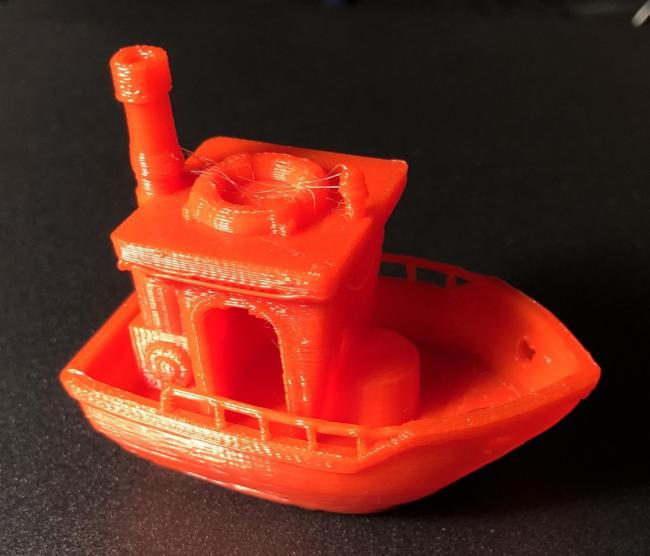

iLMario Inviato 8 Aprile 2019 Inviato 8 Aprile 2019 21 minuti fa, jagger75 dice: cmq ora che sei arrivato passo la palla all esperto di retraction e filacci 😉 ne sa mooolto piu di me anche se non ci vuole tanto 🙂 che ne pensi di quei filamenti e dei perimetri? Chi, io ? Non riesco a stampare nemmeno una barchetta, figuriamoci se posso dare suggerimenti. 1 Cita
jagger75 Inviato 8 Aprile 2019 Inviato 8 Aprile 2019 ma vaaa barchetta a parte hai fatto piu esperimenti tu con i test che quelli che l hanno creati di sicuro ne sai piu di me sul serio😳 e cmq non è lo stesso slic3r che usi tu? sbaglio ho il lift z è l equivalente dello z hop di cura? cmq sia ughetto alzalo e prova vedrai che qualcosa succede 😉 Cita
