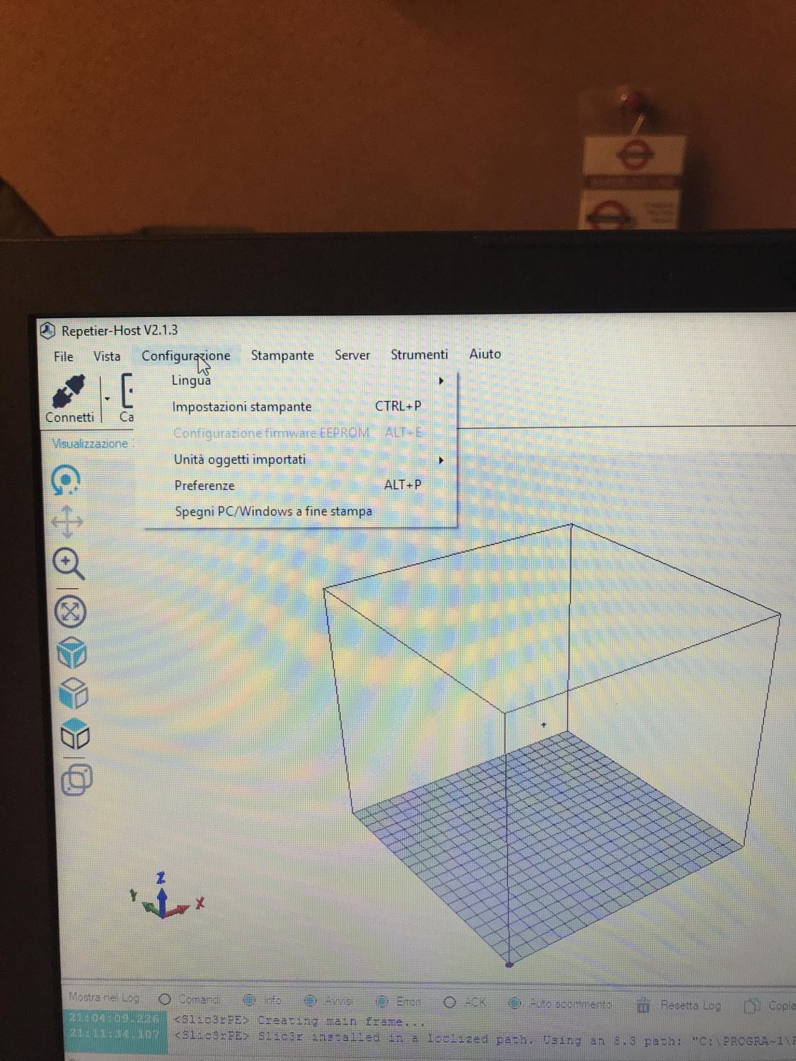

Faccio ancora una domanda: ho seguito i tutorial su help3d per la taratura dei mm/step dell’estrusore, con la misura della quantità di filo caricato dallo stepper dell’estrusore. Ho visto che la quantità iniziale era enorme, circa 70% più della lunghezza attesa. Ho risolto da pannello Prusa settando il valore corretto in control>motion>Esteps/mm e poi salvandolo con control>store memory. In realtà il video suggeriva di usare la funzione su Repetier. Configurazione>Configurazione firmware EEPROM. Ma il mio è perennemente in ghost (non si può cliccare...!).
qualcuno intuisce dove sbaglio?
no non ho capito hai fatto la calibrazione dell estrusione l hai calcolata e hai inserito il dato step/mm e non si è memorizzata da lcd?
in realtà la puoi fare sia da repetier da riga di comando immettendo il valore con m92 e salvando con m500  che da lcd che da firmware ricaricando la copia ecc ecc
leggi qui
https://www.stampa3d-forum.it/flusso-di-stampa-guida-calibrazione/

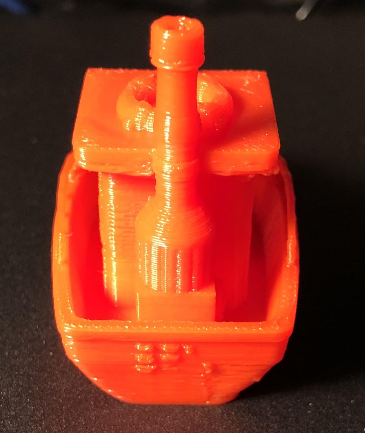

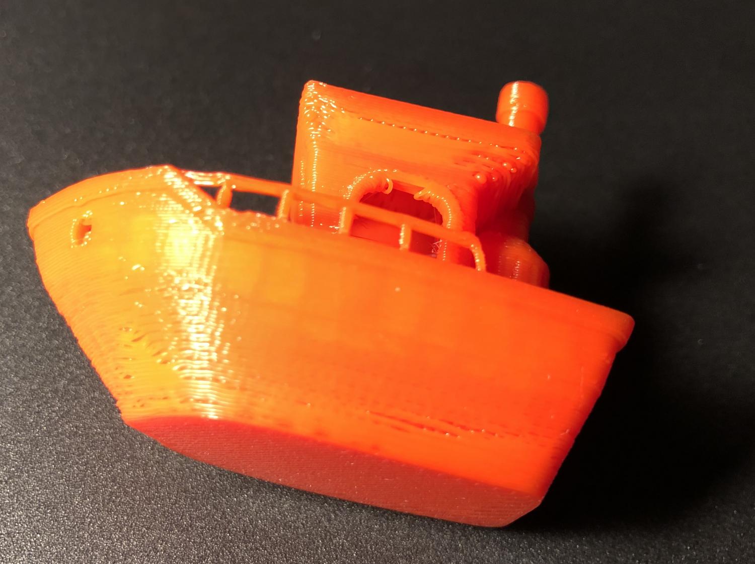

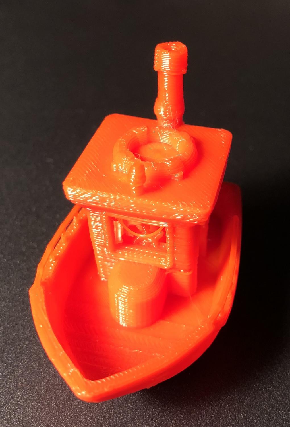

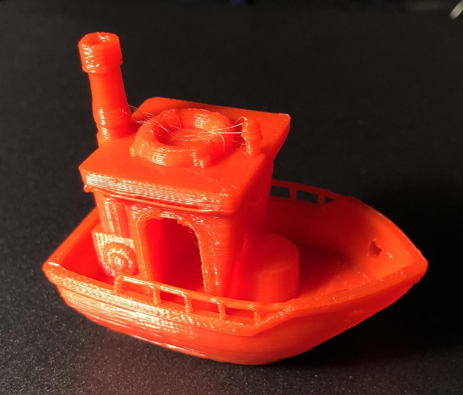

Come promesso vi trasmetto la foto dei risultati ottenuti applicando i vs consigli: direi di essere molto soddisfatto rispetto alla partenza. Rilevo comunque:
- qualche irregolarità nello scafo (foto stesa): lì mi pare che qualche motore possa aver perso il passo?
- mancano alcuni dettagli: scritta dietro, gli oblò a prua non hanno il bordo ben definito, la cornice della porta è mancante in alto..
- parlando di sfilacciatura mi sembra molto migliorata dopo le modifiche sulla retraction aumentata a 4 con speed 40. Tuttavia quache filo lo vedete ancora. Forse stampo a Te troppo elevata? (200°C).
come vi sembra? Avete suggerimenti per i problemi evidenziati o vedete altre imperfezioni che mi sfuggono?
a parte che questo non è l stl originale della benchy cmq sia per le scritte se non sbaglio cè un opzione apposta in cura per evidenziare le scritte e se è disabilitata le fa male o piene potrebbe forse essere forse quello il problema delle scritte
per le sfilacciature nella finestrella e sotto il tetto invece ....stai stampando senza raffreddamento per caso? sarebbe necessario usarlo sembra decadenza dei layer logicamente avvenuta perche o fai supporto o raffreddi
per i buchi nello scafo e anche sotto il tetto e sulla parete credo che stai un po veloce di velocità poi anche ancora qulche problema di estrusione ci devi giocare un po per regolarla bene sia di retrazione ma piu che altro di flusso
non hai perso passi altrimenti saltava l intero layer cmq sia
velocità stampa?altezza layer?mi sembrano grandi stai stampando a 0.3?oppure 0.2?
quei filetti sopra sola al comignolo ammettendo che hai z hop e retraction regolati bene potrebbe essere perdita di materiale per temp troppo alta fai una prova a 195° velocità sui 50/40 e raffreddamento acceso ,vedi come viene se li fa ancora lavora sulla retrazione aumenta la velocità
prova prova e prova qui è tutta questione di prove 😉
