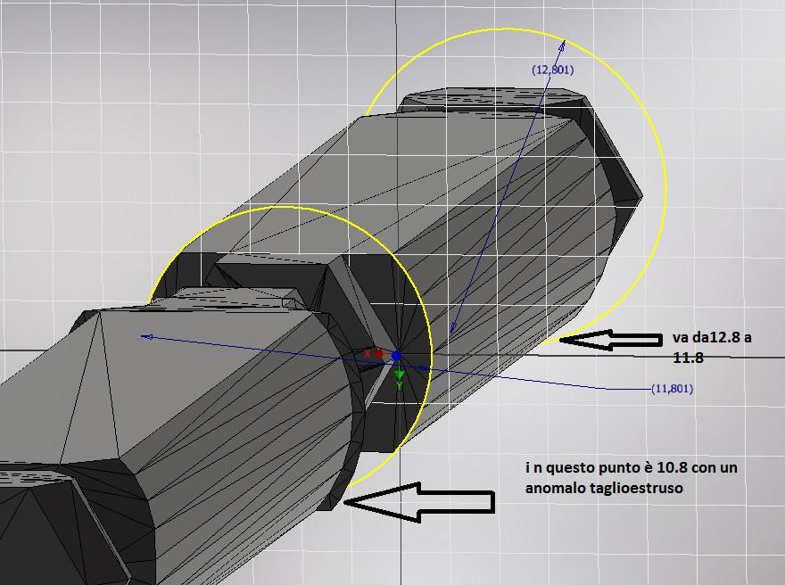

Emiblack86 Inviato 12 Aprile 2019 Inviato 12 Aprile 2019 Ciao a tutti 0 come da titolo sto riscontrando uno strano problema sulla ender 3, praticamente sto stampando un asse per il mio modellino che come larghezza ha 12.8 leggermente più grande dei cuscinetti a sfera in modo da poterli incastrare dentro, ma a fine stampa mi ritrovo con una larghezza di 11.6 come mai?? Ho già fatto tutto ho controllato gli step mm Dell estrusore, ho stampato il cubo 20x20 e mi viene preciso 20.1 x20. 1 insomma in più ma non in meno Cita
iLMario Inviato 12 Aprile 2019 Inviato 12 Aprile 2019 Il disegno che stai stampando è preciso ? In che modo stampi quel pezzo ? In verticale ? Perchè il cubo non l'hai misurato in verticale, magari è proprio li che sbaglia Cita
Ubi Inviato 12 Aprile 2019 Inviato 12 Aprile 2019 L'asse dovrebbe essere perfettamente cilindrico? Forse lo hai poligonalizzato ad una risoluzione troppo bassa restringendo così il diametro nei punti più stretti? Cita

Tomto Inviato 12 Aprile 2019 Inviato 12 Aprile 2019 Il 12/04/2019 at 12:58, Emiblack86 ha scritto: Ciao a tutti 0 come da titolo sto riscontrando uno strano problema sulla ender 3, praticamente sto stampando un asse per il mio modellino che come larghezza ha 12.8 leggermente più grande dei cuscinetti a sfera in modo da poterli incastrare dentro, ma a fine stampa mi ritrovo con una larghezza di 11.6 come mai?? Ho già fatto tutto ho controllato gli step mm Dell estrusore, ho stampato il cubo 20x20 e mi viene preciso 20.1 x20. 1 insomma in più ma non in meno Expand posta l'stl in quesione e controlliamo se le dimensioni sono giuste Cita
Emiblack86 Inviato 12 Aprile 2019 Autore Inviato 12 Aprile 2019 Il 12/04/2019 at 13:57, Tomto ha scritto: posta l'stl in quesione e controlliamo se le dimensioni sono giuste Expand Shaft01.STLFetching info... Cita
Tomto Inviato 12 Aprile 2019 Inviato 12 Aprile 2019 Il 12/04/2019 at 14:28, Emiblack86 ha scritto: Shaft01.STL 35 kB · 0 downloads Expand la stampante va bene l'stl a misure diverse e ci sono 2 parti di cui una un po'strana Cita
Emiblack86 Inviato 12 Aprile 2019 Autore Inviato 12 Aprile 2019 Il 12/04/2019 at 13:57, Tomto ha scritto: posta l'stl in quesione e controlliamo se le dimensioni sono giuste Expand Quindi é il file che é diciamo confuso?? Come potrei risolvere?? Aumentando un po' il flusso come detto in precedenza?? Cita
