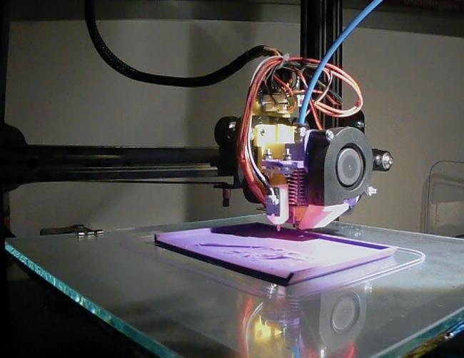

iLMario Inviato 13 Aprile 2019 Condividi Inviato 13 Aprile 2019 Cosa sta succedendo qui? È da 1 ora che stampa, questo è il sesto layer solido (3 bottom, un po' di infill, 3 top) ma a metà si è alzato tutto.... Non mi è mai successo. Cita Link al commento Condividi su altri siti Altre opzioni di condivisione...
Hinokami Inviato 13 Aprile 2019 Condividi Inviato 13 Aprile 2019 se si deforma dalla base potrebbe essere una zona a temperatura diversa, ma se si staccano i layer (tra loro) può essere una regolazione fatta male o il materiale rovinato. Cita Link al commento Condividi su altri siti Altre opzioni di condivisione...
marcottt Inviato 14 Aprile 2019 Condividi Inviato 14 Aprile 2019 cosa stai usando per adesione ? perchè comunque stampate oggetti così piatti e spessi meritano metodi di adesione . e magari vacci pesante con la temperatura del piatto. Cita Link al commento Condividi su altri siti Altre opzioni di condivisione...
iLMario Inviato 14 Aprile 2019 Autore Condividi Inviato 14 Aprile 2019 65 gradi, lacca. Ma non è il primo layer, è il sesto abbondante, quindi lacca e piatto non sono coinvolti Cita Link al commento Condividi su altri siti Altre opzioni di condivisione...
jagger75 Inviato 14 Aprile 2019 Condividi Inviato 14 Aprile 2019 ma si staccano e alzano da soli oppure se li porta dietro le estrusore? Cita Link al commento Condividi su altri siti Altre opzioni di condivisione...
iLMario Inviato 14 Aprile 2019 Autore Condividi Inviato 14 Aprile 2019 Da soli Cita Link al commento Condividi su altri siti Altre opzioni di condivisione...
Blacksoldier10 Inviato 14 Aprile 2019 Condividi Inviato 14 Aprile 2019 Hai provato ad aumentare la temperatura dell'estrusore? Solitamente se i livelli si alzano così è la cosiddetta "delaminazione dei layers" e di solito è dovuta a una temperatura troppo bassa che impedisce ai layers di legarsi tra loro. Di solito. Ma come ha già detto @Hinokamipuò essere dovuto anche al materiale rovinato Cita Link al commento Condividi su altri siti Altre opzioni di condivisione...
iLMario Inviato 14 Aprile 2019 Autore Condividi Inviato 14 Aprile 2019 Sono già un po altino... Forse troppo. 210 con un PLA. Strano che però lo faccia al sesto layer, tutti gli altri erano ottimi. Materiale rovinato ? Può essere, sta bobina fa schifo. Cita Link al commento Condividi su altri siti Altre opzioni di condivisione...
Blacksoldier10 Inviato 14 Aprile 2019 Condividi Inviato 14 Aprile 2019 Se ne hai un'altra dovresti provare allora Cita Link al commento Condividi su altri siti Altre opzioni di condivisione...
iLMario Inviato 14 Aprile 2019 Autore Condividi Inviato 14 Aprile 2019 31 minuti fa, Blacksoldier10 dice: Se ne hai un'altra dovresti provare allora Fortunatamente è l'unica rimasta (me l'hanno anche sostituita). Sta finendo e non ho alcuna intenzione di acquistarne una seconda. 🙂 Cita Link al commento Condividi su altri siti Altre opzioni di condivisione...
