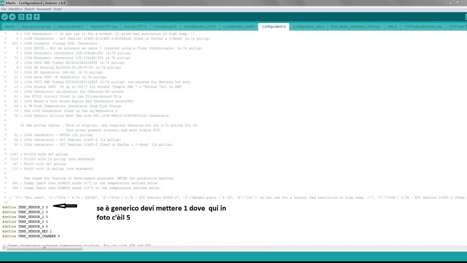

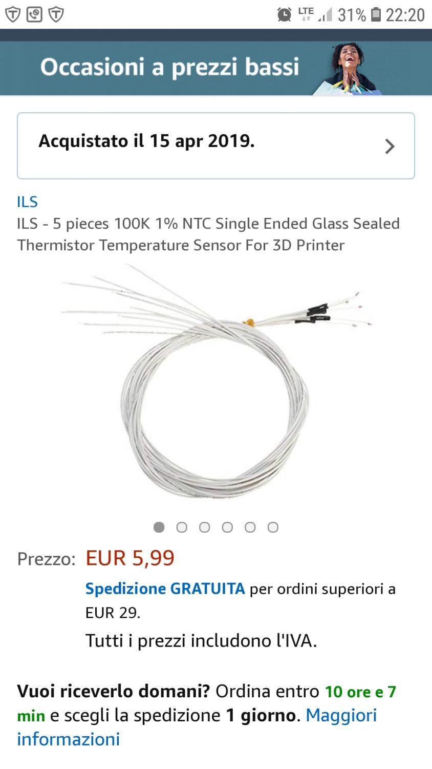

Joker78 Inviato 18 Aprile 2019 Autore Inviato 18 Aprile 2019 Ciao a tutti ho preso questo termistore, qualcuno sa ha che voce corrisponde nel marlin? Cita
Tomto Inviato 18 Aprile 2019 Inviato 18 Aprile 2019 Sembra un termistore generico in quel caso mi sembra che il valore sia 1. Non hai qualche dettaglio in più sulle specifiche? Aspetta anche il parere degli altri Cita
Joker78 Inviato 18 Aprile 2019 Autore Inviato 18 Aprile 2019 Ho provato sia 1 che 11 ma le temperature oscillano troppo 3°/ 4° Come descrizione la più completa è questa: Descrizione ILS - 5 pieces 100K 1% NTC Single Ended Glass Sealed Thermistor Temperature Sensor For 3D Printer Cita
