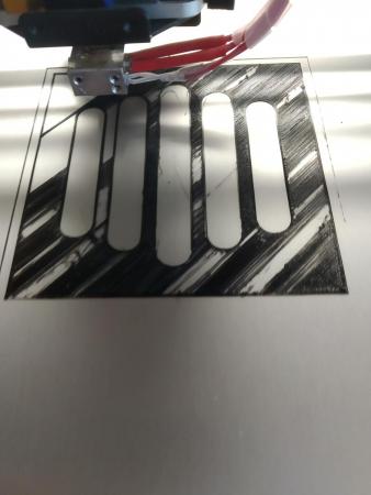

lo slicer non centra nulla  guarda che hai forse il problema che avevo io se non è nuova cambia bobina filamento e riprova alza la temperatura e pulisci bene l ugello a me il filo umido mi intasava tutto e lasciava quei buchi o meglio linee di layer non estrusi
il perimetro lo fa percio in teoria il piatto piu o meno dovrebbe essere livellato controlla l estrusione
poi non estrude va bene ma senti ticchettare il trascinatore?metti due duta sul filamento e senti se lo tira veramente oppure la ruota godronata slitta puoi avere anche i denti impastati del trascinatore forse .
rifai la prova estrusione con ugello a 5 cm dal piatto fagli estrudere 10 cm con repetier e vedi se li estrude tutti e se esce il filamento bello omogeneo senza bolle o vuoti il problema sta li secondo me
il punto dove il rimempimento sormonta il perimetro lascia dei grumi quando cambia direzione si vedono bene percio estrudi di cacca letteralmente 🙂
Il piatto non è di sicuro, per stampare tutto attorno e non li, o c'è una fossa nel piatto, e così grossa sarebbe visibile ad occhio nudo, o il problema è altrove
niente ragazzi... se faccio estrudere manualmente lontano dal piatto, come se dovessi cambiare filamento, lo fa.... una volta mandato in stampa niente... continua sempre lo stesso problema, eppure il filamento si muove....
56 minuti fa, Serse dice:
Hai controllato che gli ingranaggi dell'estrusore siano serrati bene e che la molla faccia la giusta pressione? Hai detto di aver fatto delle modifiche alla stampante .Quali sono? Dovresti darci qualche dettaglio in più
Gli ingranaggi dell'estrusore sono a posto, puliti e serrati bene... Le modifiche sono estrusore in alluminio invece che plastica e piatto in alluminio invece che vetro....
estrusore?gruppo trascinamento vorrai dire?
controlla che il foro di uscita del filamento del gruppo trascinamento coincida bene col foro dell hotend a volte sono piu piccoli di dimensione gli estrusori e devi spessorarli come io col mio
a sto punto o sei troppo vicino al piatto o ritorno a dire colpa del filamento oppure la ruota non trascina il filamento cioè è lenta serra di piu la presa male vada ti fa il famoso tac tac cosi siamo sicuri che non è il trascinamento
ma lo vedo un po sporco come estrusione puo darsi che sia troppo schicciato

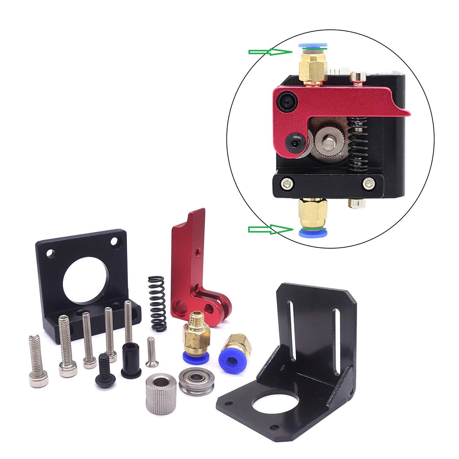

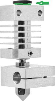

sia sull' hotend che sull'estrusore hai provato a mettere delle fascette da elettricista nei punti indicati in foto ?(se l'estrusore è simile)
Cita
Scusa jag ma il"gruppo trascinamento"  è l' estrusore
vabbe diciamo che in teoria l estrusione avviene dove cè una restrizione che per l appunto estrude come negli stampi di alluminio per profilati pero vabbe ci puo stare cmq avevo capito come estrusore in plastica proprio tutto avevo frainteso 🙂
poi giusto per info io non ho quel tipo di estrusore/gruppo trascinamento 🙂 cmq sia a cosa servono le fascette?per curiosità🤔
4 minuti fa, jagger75 dice:
Migliorano il comportamento soprattutto durante le ritrazioni, evitano che il tubo si possa muovere (o addirittura staccare) sotto pressione
