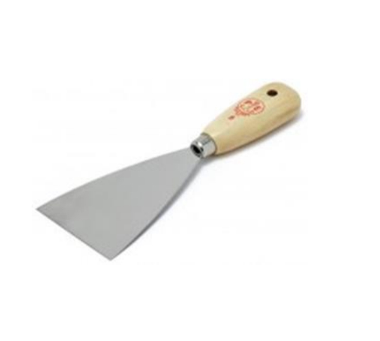

iLMario Inviato 15 Aprile 2019 Inviato 15 Aprile 2019 Solitamente si legge l'opposto: come far attaccare il pezzo al piatto durante la stampa.... Beh, io l'ho capito molto bene, ora ho il problema inverso: come faccio a staccare il pezzo dopo aver usato (forse in modalità cinghiale) la lacca ? Credo di averne messa troppa, decisamente troppa........... 🙂 🙂 🙂 🙂 🙂 1 Cita
I3D&MLab Inviato 15 Aprile 2019 Inviato 15 Aprile 2019 sciabolata alla base del pezzo con una di queste a cui hai fatto il filo col dremel e viene via facile Cita
iLMario Inviato 15 Aprile 2019 Autore Inviato 15 Aprile 2019 Non ho il dremel..... Ed adesso che ci penso nemmeno quella spatola, al momento. Credo di averla a casa. Qui con me ho solo il cutter piatto, quello largo tipo raschino per togliere il ghiaccio dai vetri della macchina.... Ma non basta, non si stacca Cita
I3D&MLab Inviato 15 Aprile 2019 Inviato 15 Aprile 2019 Il 15/04/2019 at 09:25, iLMario ha scritto: Non ho il dremel..... Ed adesso che ci penso nemmeno quella spatola, al momento. Credo di averla a casa. Qui con me ho solo il cutter piatto, quello largo tipo raschino per togliere il ghiaccio dai vetri della macchina.... Ma non basta, non si stacca Expand forse a limite potresti provare con un tagliacarte, ma di quelli grossi Cita
iLMario Inviato 15 Aprile 2019 Autore Inviato 15 Aprile 2019 Il 15/04/2019 at 09:44, I3D&MLab ha scritto: forse a limite potresti provare con un tagliacarte, ma di quelli grossi Expand Ci ho pensato, ma è troppo spesso, non si infila sotto il pezzo. Cita
I3D&MLab Inviato 15 Aprile 2019 Inviato 15 Aprile 2019 Il 15/04/2019 at 09:59, iLMario ha scritto: Ci ho pensato, ma è troppo spesso, non si infila sotto il pezzo. Expand devi dare un colpo secco alla base, non deve infilarcisi. @iLMario qua si vede bene 1 Cita
iLMario Inviato 15 Aprile 2019 Autore Inviato 15 Aprile 2019 Il 15/04/2019 at 10:01, I3D&MLab ha scritto: devi dare un colpo secco alla base, non deve infilarcisi. Expand Con questo PLA, si spacca. Facendo così ho rotto PLA ben più rigidi di questo, questo si sbriciola in mano figuriamoci se do una sciabolata 🙂 Cita
I3D&MLab Inviato 15 Aprile 2019 Inviato 15 Aprile 2019 Il 15/04/2019 at 10:06, iLMario ha scritto: Con questo PLA, si spacca. Facendo così ho rotto PLA ben più rigidi di questo, questo si sbriciola in mano figuriamoci se do una sciabolata 🙂 Expand ah ok non sapevo che ci sono PLA tanto più fragili. io è da un mese che uso questa tecnica che vedi nel video sopra con del PLA Geeetech e mai un problema, i pezzi vengono via immediatamente e senza che si rompa niente Cita
Blacksoldier10 Inviato 15 Aprile 2019 Inviato 15 Aprile 2019 Il 15/04/2019 at 10:08, I3D&MLab ha scritto: ah ok non sapevo che ci sono PLA tanto più fragili. io è da un mese che uso questa tecnica che vedi nel video sopra con del PLA Geeetech e mai un problema, i pezzi vengono via immediatamente e senza che si rompa niente Expand Io uso PLA Tianse come il suo e ti assicuro che litigo tantissimo col piatto magnetico che attacca fin troppo quasi a livello vetro+lacca, ma non è fragile come dice lui! Il 15/04/2019 at 10:06, iLMario ha scritto: Con questo PLA, si spacca. Facendo così ho rotto PLA ben più rigidi di questo, questo si sbriciola in mano figuriamoci se do una sciabolata 🙂 Expand Ho letto di chi usa alcool per staccarlo o acqua calda. Ma attento al tipo di alcool che uno corrode e l'altro invece no 1 Cita
