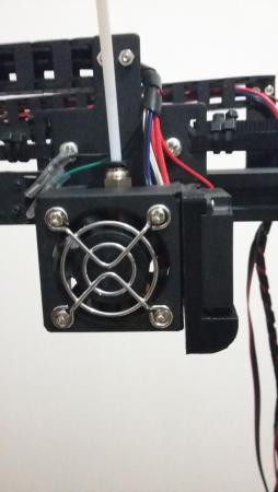

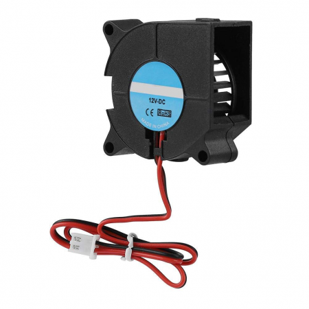

Salve a tutti sto cercando di migliorare il raffreddamento della mia Tronxy X5S che è alquanto scarso al momento

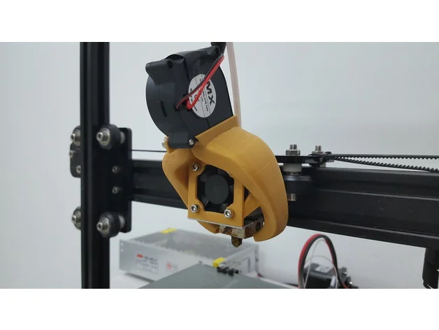

la ventola laterale spara aria orizzontalmente e solo nella parte posteriore. quindi stavo cercando in giro e ho trovato questo Radial Fan Fang su Thingiverse
https://www.thingiverse.com/thing:2175956
che a quanto pare dovrebbe sparare aria sia davanti che dietro il nozzle
Avevo pure preso una ventola 4020 su amazon
ma mi sono reso conto solo ora che nelle informazioni su thingiverse dice
Support:
Hotends:
  • E3D
  • E3D Titan
  • Tevo Stock (chimera single nozzle)

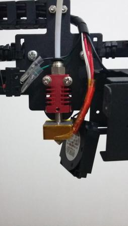

e io invece ho un MK10 ovvero questo
può esserci qualche problema di compatibilità? quegli hotend sono tanto differenti?

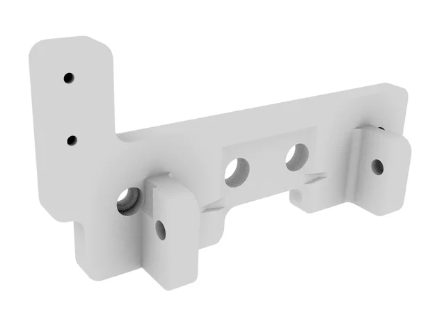

cercando su thingiverse ho trovato sto tizio che creato un adattatore che consente di montare anche le fan dcut della CR10 sulla X5S
https://www.thingiverse.com/thing:3349695
sulla CR10 ne avete fan duct da consigliare?

forse ho trovato una modo qui
https://www.thingiverse.com/thing:2763931
gli ho chiesto nei commenti se ne fa anche una versione per una singola ventola radiale 4020, boh aspetto e vedo che dice

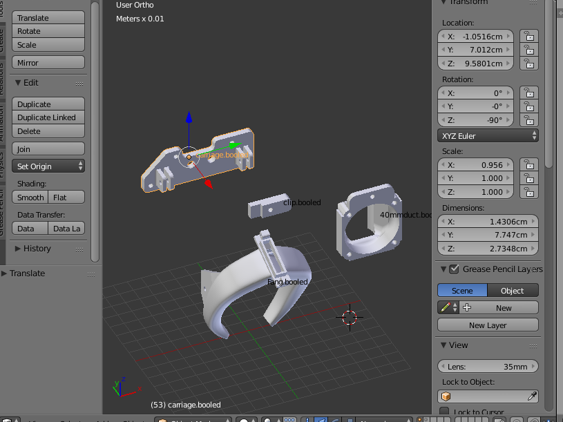

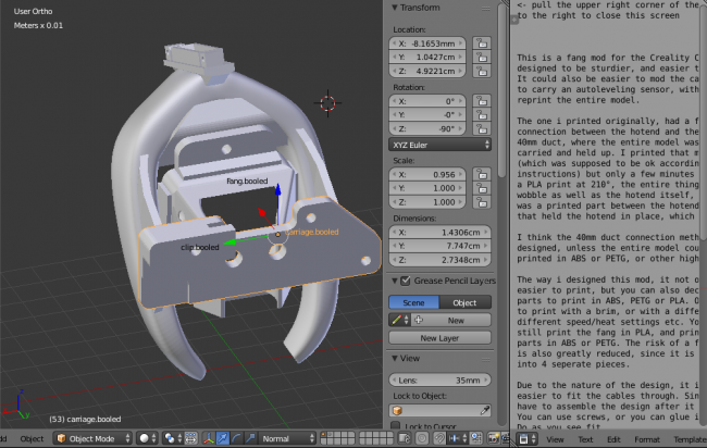

ho appena visto che c'è il modellino in Blender, un programma che avevo scaricato perchè un editor video lo richiedeva per i titoli e e animazioni ma che non ho mai imparato ad usare. Sai se c'è qualcuno sul forum che lo usa?
Considera che di solito gli MK10 sono avvitati al carrello mentre quasi sempre gli e3d sono ad incastro per via del loro dissipa fatto apposta per essere incastrato
19 minuti fa, iLMario dice:
ok quindi in quelli la ventola anteriore si incastra, certo nel mio caso è avvitata.
ma come ingombro gli e3d v6 sono più grossi rispetto all'MK10?
ps
in Blender sono riscito a spostare i vari componenti dell'assemblato. ora come lo modifico quel "fang.booled"?
13 minuti fa, I3D&MLab dice:
Non è solo la ventola che si incastra (si incastra quella del dissipatore, non quella delle stampe) ma è tutto l'hotend che è ad incastro nel relativo supporto che stamperai. Non c'è il buco per le viti negli e3d v6
14 minuti fa, I3D&MLab dice:
È più grosso ed è completamente diverso, è cilindro. Guarda le foto su internet
1 minuto fa, iLMario dice:
ok allora è incopatibile. devo cercare un'altra soluzione
7 minuti fa, iLMario dice:
Te hai un V6? Stai cercando un fanduct per il tuo hotend o per un V6?
no ho un MK10 e mi serve che il fanduct sia compatibile con quello almeno per ora, magari in futuro lo cambierò l'hotend ma non ora
