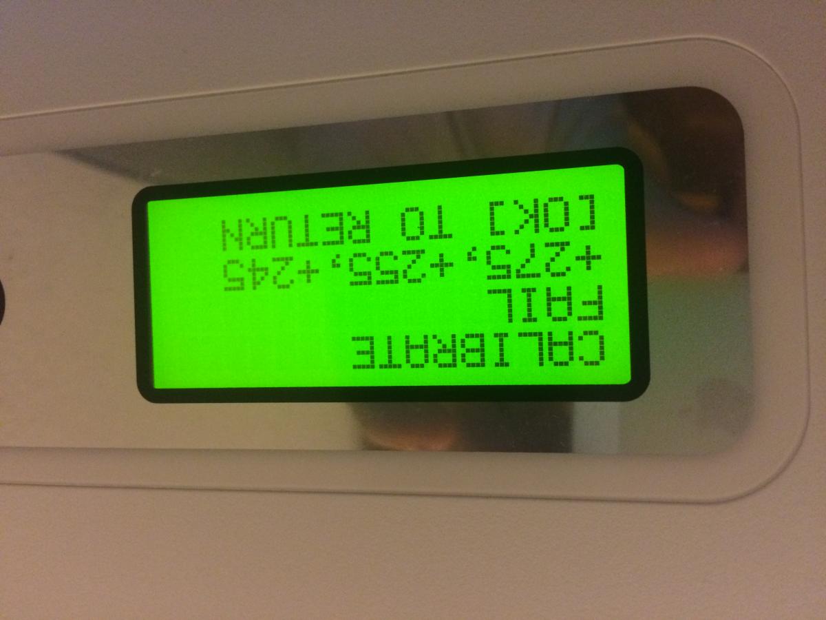

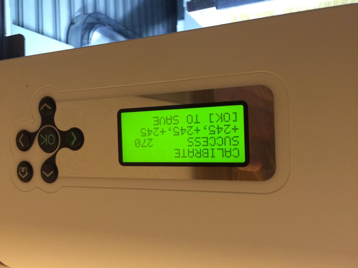

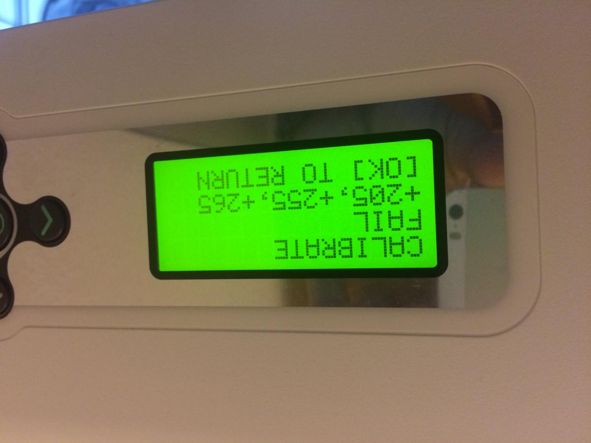

Presa stampante 3d. Ha nenache 3 mesi di vita.
Dopo un mese si è rotta la cartuccia riscaldante. Sostituita dopo un mese in garanzia.
Ora sta diventando quasi impossibile stampare viste che perde la calibrazione.
Addirittura allego tre foto di tre calibrazioni fatte senza modificare i parametri. Da valori sballati ad ogni procedimento di calibrazione.
Ma la cosa piu ù importante che non si riesce a stamapare.
Qualcuno ha idee? A me sembra una stamapante fatta di carta.
Intanto ho scritto all'assistenza.

Se stai parlando delle ghiere per calibrare il piatto ormai ho i crampi alle dita.Ma soprattutto ci sto perdendo giornate.
Se vedi le foto dopo mezza giornata era perfettamente calibrata sul 245 etc... Mentre le calibrazioni successive che ho fatto per verifica senza cambiare nulla e senza aver stampato nulla,da valori consistemntemente diversi e se vado avanti sempre piu sballati.
Ho fatto questa prova perche ogni volta che faccio una stampa devo ricalibrare se no  non attacca il filamento al piatto o è troppo bassa e non esce il filamento e si intasa l'estrusore.
Il mio sospetto è che non sia fissato bene l'estrusore... sono lamierini da 0,000001 (infinitisesimi) mm per cui quando solo si calibra il sensore toccando il pianto gia sposta la testina.
E' un ipotesi ma chiedevo se qualcuno ha un idea.
Grazie
Robcop
tieni presente che è difetto della stampante "inventarsi" i valori. su tutte le davinci fai 10 prove e avrai 10 valori diversi...se ad esempio hai valori nel range corretto la prima volta e poi un po sballati(diciamo +\- 20) pazienza!!! devi accontentarti,purttroppo è un limite della stampante...per risolvere in parte il problema compra dei dadini in teflon autobloccanti cosi li stringi con maggiore precisione e puoi star certo che non si svitano dasoli.
l'estrusore della davinci è "ad incastro" il pezzo principale è tenuto in posizione da una molla e un perno laterale controlla che non si sia allentato e nel caso rinseriscilo nella posizione corretta.
infine pulisci bene il perno in modo che non ci siano residui, passaci della carta vetra da 1000 sulla parte piatta inferiore ndel perno e passala anche delicatamente anche sulla cornice del piano dove prende la distanza. l'alluminio è satinato e rivestito e questo rivestimento contribuisce alla pazzia della misurazione
infine anche se mooooolto difficile potrebbe essersi allentata la vite di musirazione posta nell'ugello nel caso è un bel problema xke dovrebbe essere resinata....
Come puoi vedere dalle foto il range e +\- 100, per cui ben piu alto delle tolleranze che indichi ome accettabili.
Per ora ora oggi l'ho smontata e pulito tutto.
toccando con il dito l'estrusore si muoveva per cui credo che togliendo la testa dell'estrusore piu volte per cambiare la resitenza che si è rotta si sia incurvato il lamierinno che tiene fissa la cartuccia dell'estrusone.
Ho provato a piegarla poco in avanti e sembra fisso l'estrusore.
