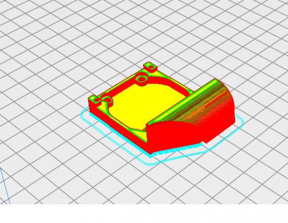

marcottt Inviato 17 Aprile 2019 Condividi Inviato 17 Aprile 2019 35 gradi sono un po' pochini mi sa. se non erro di default è 45 ed è un buon compromesso di solito... poi a volte aggiungo o tolgo qualcosina magari per evitare di mettere supporti in certi punti, o in alternativa uso il plugin (ma fatto 1 sola volta...) 1 Cita Link al commento Condividi su altri siti Altre opzioni di condivisione...
I3D&MLab Inviato 17 Aprile 2019 Autore Condividi Inviato 17 Aprile 2019 23 minuti fa, Tomto dice: Posso chiederti quale scheda video usi? Mezz'ora mi sembra comunque tanto.Se non usi una Quadro come me .Forse si può fare una piccola modifica per velocizzare ed attivare il real view (se usi una gtx puoi farla passare per una quadro a solidworks e non castra i cuda cores) sul laptop del laboratorio, vecchia cpu e con solo l'integrata, non c'è ne la gtx e neppure la quadro. La quadro M4000 ce l'ho sul fisso ma per un lavoretto così basico non ho ritenuto ne valesse la pena. vedrò di fare un test pure li giusto per cusiosità 🙂 13 minuti fa, Marcottt dice: 35 gradi sono un po' pochini mi sa. se non erro di default è 45 ed è un buon compromesso di solito... poi a volte aggiungo o tolgo qualcosina magari per evitare di mettere supporti in certi punti, o in alternativa uso il plugin (ma fatto 1 sola volta...) ok allora lo porto a 45 gradi. ho visto come funziona il plug-in ed effettivamente è forte come cosa. ora spero di finire gli ultimi test di taratura e poi provo a stamparlo. grazie mille per i consigli 🙂 2 Cita Link al commento Condividi su altri siti Altre opzioni di condivisione...

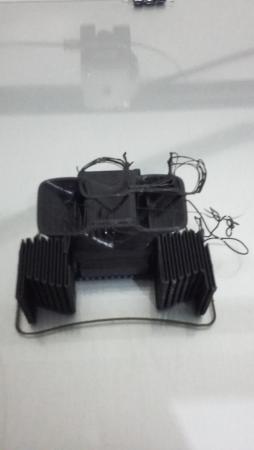

I3D&MLab Inviato 18 Aprile 2019 Autore Condividi Inviato 18 Aprile 2019 Il 17/4/2019 at 15:57, Tomto dice: ok oggi avevo fatto partire la stmapa ma dopo un paio di ore ho trovato sta roba, probabile per una delle cinghie lenta qui senza i supporti ad ogni modo ho potuto collaudare l'accoppiamento ora sto stampando un spool holder perchè il filo rischia di spezzarsi troppo spesso e poi riprovo a stampare il fanduct Cita Link al commento Condividi su altri siti Altre opzioni di condivisione...

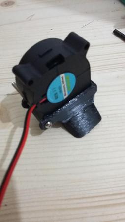

I3D&MLab Inviato 21 Aprile 2019 Autore Condividi Inviato 21 Aprile 2019 Aggiornamento la ventola in fase di test ha dato qualche problema e h richiesto la sostituzione al venditore. ne frattempo mi sono modellato una modifica per la ventola stock 4010 creando un beccuccio che vada ad orientare il flusso d'aria in basso Adesso ce l'ho in stampa Cita Link al commento Condividi su altri siti Altre opzioni di condivisione...

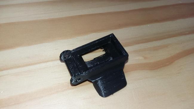

I3D&MLab Inviato 21 Aprile 2019 Autore Condividi Inviato 21 Aprile 2019 7 minuti fa, iLMario dice: Usi sempre Blender o solidworks? ho usato Solidworks, Blender è purtroppo ancora un enigma per me. la stampa è finita intanto ed ecco che è venuto fuori appena finito e con ancora il supporto non rimosso qua dall'altro lato Cita Link al commento Condividi su altri siti Altre opzioni di condivisione...
