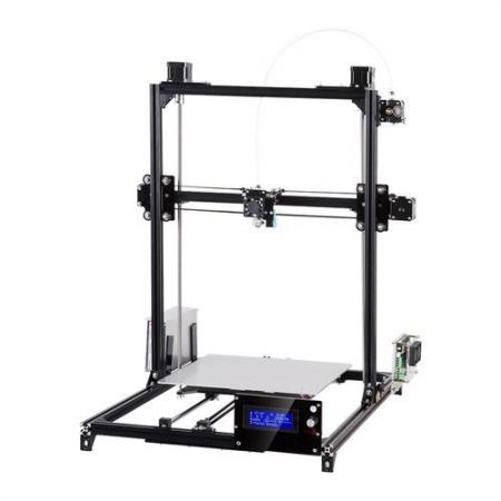

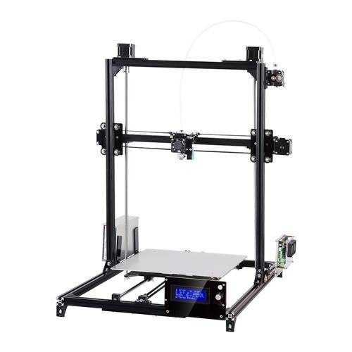

Ok inanzitutto ho trovato la tua stampante (o almeno quella che corrisponde alla tua descrizione) in modo da poterle dare un'occhiata giusto per capire che tipo di stampante è.

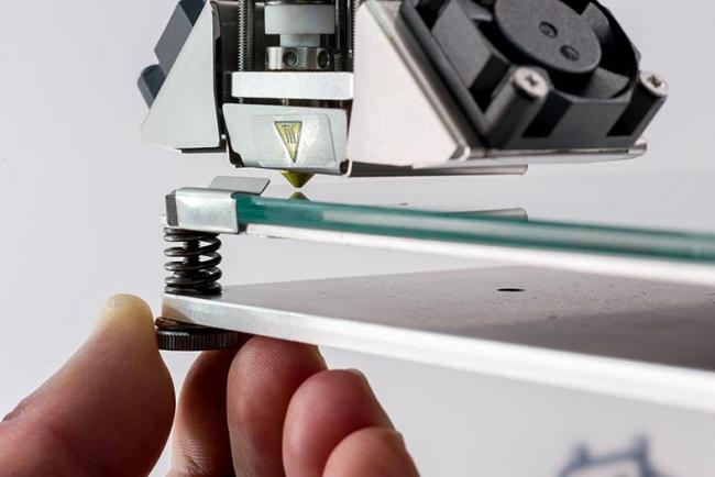

Anche perché il piatto, essendo dotato e fissato con le famose viti con molla che fungono anche da ammortizzatori, si abbassa leggermente e e il nozzle è libero di passare…
In che senso? Potresti spiegarti meglio? Non ho mai sentito parlare di piatto ammortizzato...

La stampante è lei 😁👍

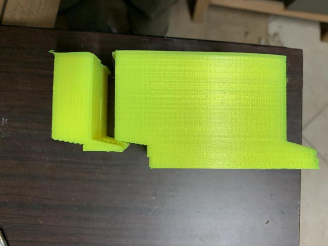

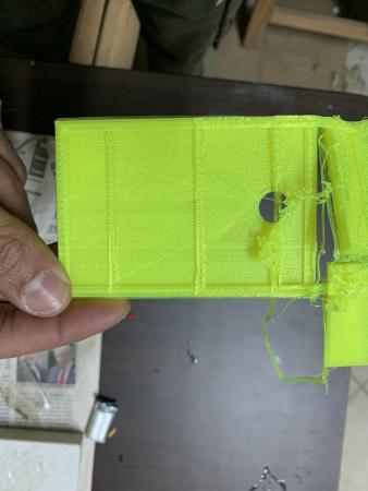

il piatto non è ammortizzato ma le molle che ci sono nelle viti che servono per regolarlo in altezza, gli permettono di abbassarsi contro la loro resistenza( effetto ammortizzatore). Non so se ora sono riuscito a spiegarmi meglio ma spero di si. Considera le comunissime viti che si usano per regolare il piatto. Posto qualche foto per mostrati lo shift e le viti 🙂 egrazie ancora per il tuo contributo.

posso dirti comunque che ho assistito a uno shift e non si sente nessun rumore strano(stepper che perde passi o impedimenti vari) ho solo notato che shiftava piano piano, come se sbandasse(ho assistito allo shift della prima foto, oggetto a sinistra) E lo shift si verificava durante gli infill dei perimetri  cioè, movimenti a zig-zag corti e veloci. Ma negli altri shift, dove lo spostamento è netto ( prima foto oggetto a destra e seconda foto)Sicuramente non si parla di effetto sbandamento come quello a cui ho assistito ma ad un qualcosa di netto e singolare.
