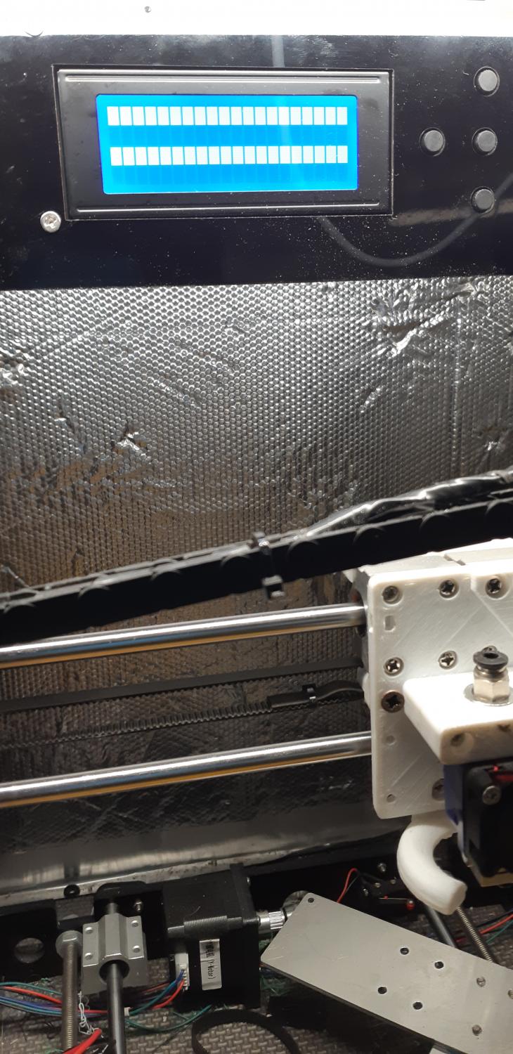

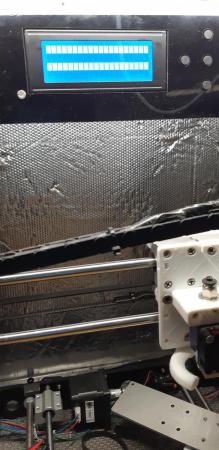

Maurokite Inviato 15 Aprile 2019 Inviato 15 Aprile 2019 Help sono disperato ho acquistato una nuova scheda di controllo x la mia Anet Anet A8 da Amazon xché con la precedende piano di stampa ed estrusore erano morti. Ma con mio sommo rammarico mi accorgo che il displey si illumima ma non compare niente di scritto. Controllato più volte i collegamenti ma niente. Paradossalmente funziona meglio la s heda vecchia, almeno si leggeva il menu. Avete idea cosa posso fare prima che le dia fuoco??? Ciao e grazie x i vostri cosigli. MAURO Cita

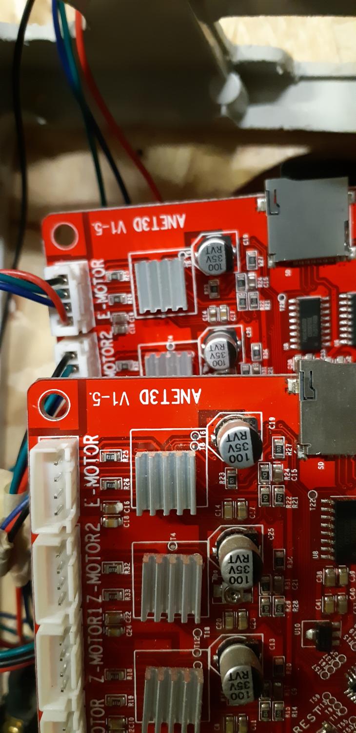

Hinokami Inviato 16 Aprile 2019 Inviato 16 Aprile 2019 Serve sapere almeno la versione della scheda, se 1.0, 1.5 o 1.7, ed il modello del display, fai una foto, non troppo vicina, in modo da vedere tutta la scheda o il display, non è detto che la scheda abbia configurato il display corretto. Cita
Maurokite Inviato 16 Aprile 2019 Autore Inviato 16 Aprile 2019 Il 15/4/2019 at 17:35, Maurokite dice: Help sono disperato ho acquistato una nuova scheda di controllo x la mia Anet Anet A8 da Amazon xché con la precedende piano di stampa ed estrusore erano morti. Ma con mio sommo rammarico mi accorgo che il displey si illumima ma non compare niente di scritto. Controllato più volte i collegamenti ma niente. Paradossalmente funziona meglio la s heda vecchia, almeno si leggeva il menu. Avete idea cosa posso fare prima che le dia fuoco??? Ciao e grazie x i vostri cosigli. MAURO Le 2 schede sono indentiche Cita
Maurokite Inviato 16 Aprile 2019 Autore Inviato 16 Aprile 2019 https://www.amazon.it/gp/r.html?C=2KCT97QD409EA&K=2B86OHXJ21US6&M=urn:rtn:msg:201904121554198c799f6aeeab4c8fa93e44898cd0p0eu&R=2L2YUCJ9YBA7H&T=C&U=https%3A%2F%2Fwww.amazon.it%2Fdp%2FB071CY4QRP%2Fref%3Dpe_3310731_189395851_TE_dp_1&H=RYYWUYYCWU3S9IOWIFY8HEEE4GOA&ref_=pe_3310731_189395851_TE_dp_1 Possibile che abbia sbaliato l'acquisto? Ma il firmware è da installare su tutte le schede ??? Anche su una originale??? Non si trova una originale x Anet A8 senza complicarmi la vita? Cita
Hinokami Inviato 17 Aprile 2019 Inviato 17 Aprile 2019 Dunque, la scheda la trovi identica su tutte le stampanti anet, quello che cambia è la dotazione "accessoria" della stampante. Con una ricerca in internet per i modelli A2 A6 e A8 vedrai che cambia il display, purtroppo la scheda non è auto-configurante, se ha in memoria il display sbagliato devi riscrivere il firmware collegando la scheda al computer e inviando il software via arduino. Se nel carrello amazon hai l'ordine per la scheda modello A2 o A6 hai sbagliato l'ordine. Cita
