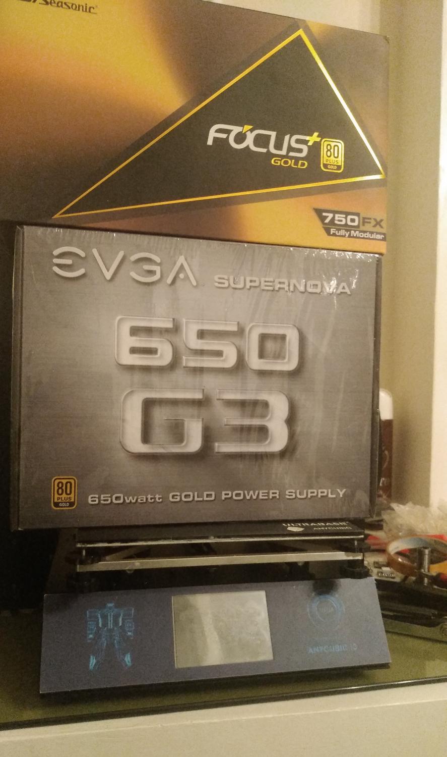

Il motivo del tread è che ho due alimentatori per pc .Sono uno dei pochi a cui si è rotto l'ewga 650w gold.Avendo urgenza di sostituirlo questa estate ho rimediato un seasonic 750w. Poichè il 650era in garanzia mi è stato rispedito .E' ancora sigillato. Siccome che ho pezzi di ricambio anche per la stampante  non escludo che un giorno potrei costruirmene una.E poi che ci faccio adesso co sto alimentatore...poi ho anche quello in più che mi ha mandato anycubic....guarda se mò co tutta sta corente nun me folgoro
Da qui è partito l'interesse per l' atx con la stampante

La 12 volt la può erogare su un ramo solo .a patto che non vengano utilizzate al 100% le linee da 3,3 e da 5 . I calcoli che fai tu si basano sulla potenza combiata complessiva .  Devi sottrarre  agli ipotetici 480watt sulla 12 quanto viene assorbito realmente dalle altre linee (se vengono collegate) Se sulle linee da 5 e 3.3 ai un wattaggio massimo di 120w è 480- 120=360 , 120w e il limite massimo erogato per  tali linee ma se di questi 120w se le periferiche ne assorbono 60 allora il risultato è 480-60= 420W. (è il caso dell'alimentatore da 500w in foto sopra)
