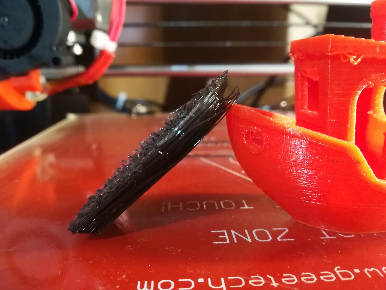

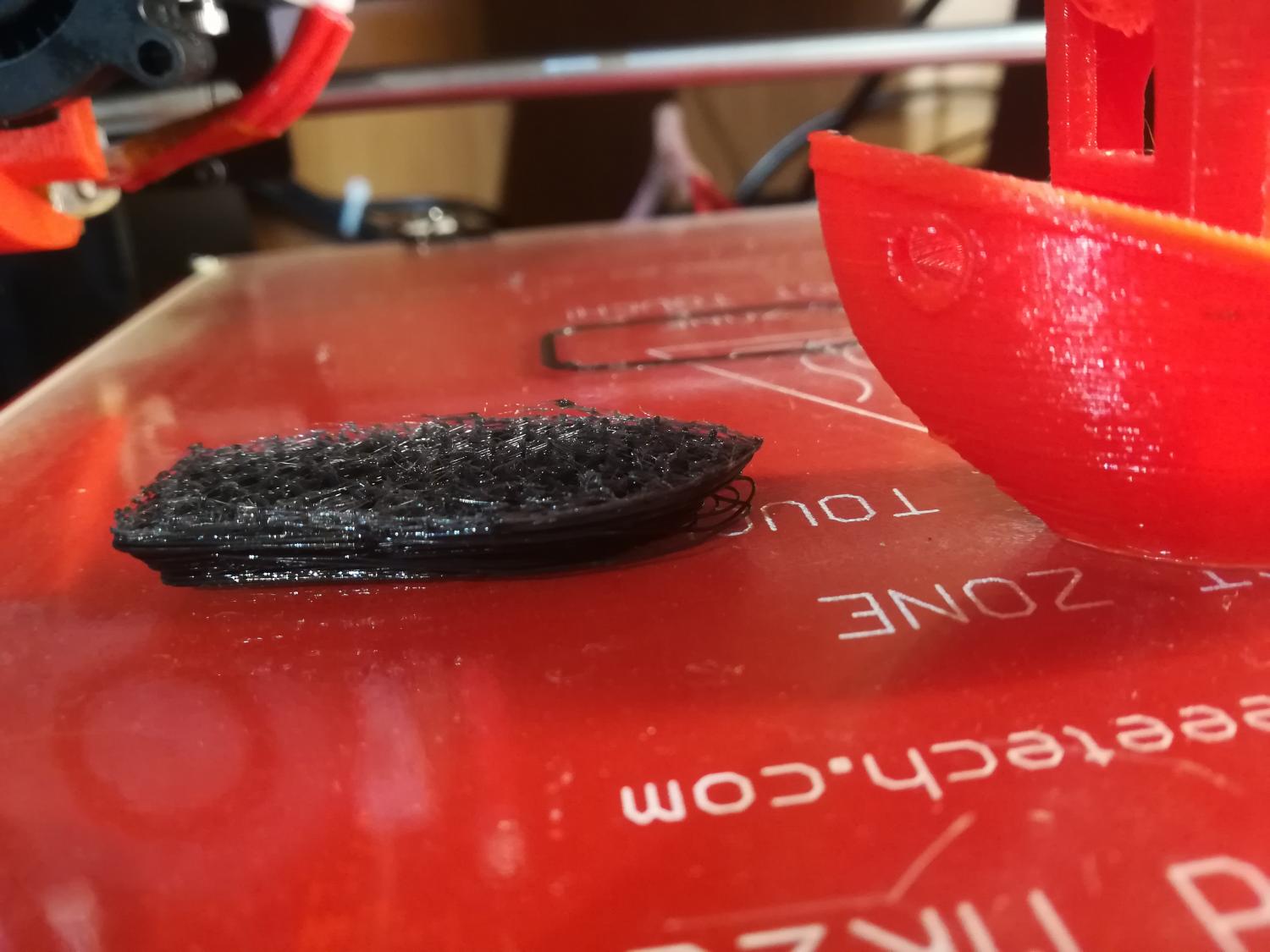

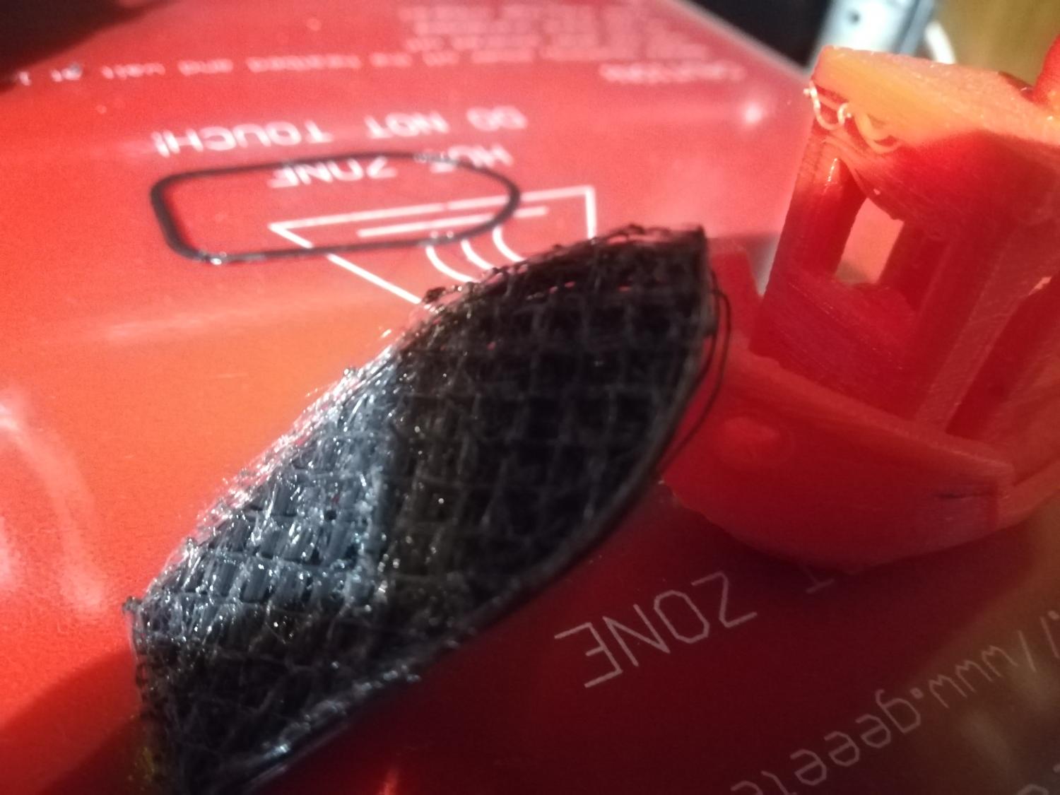

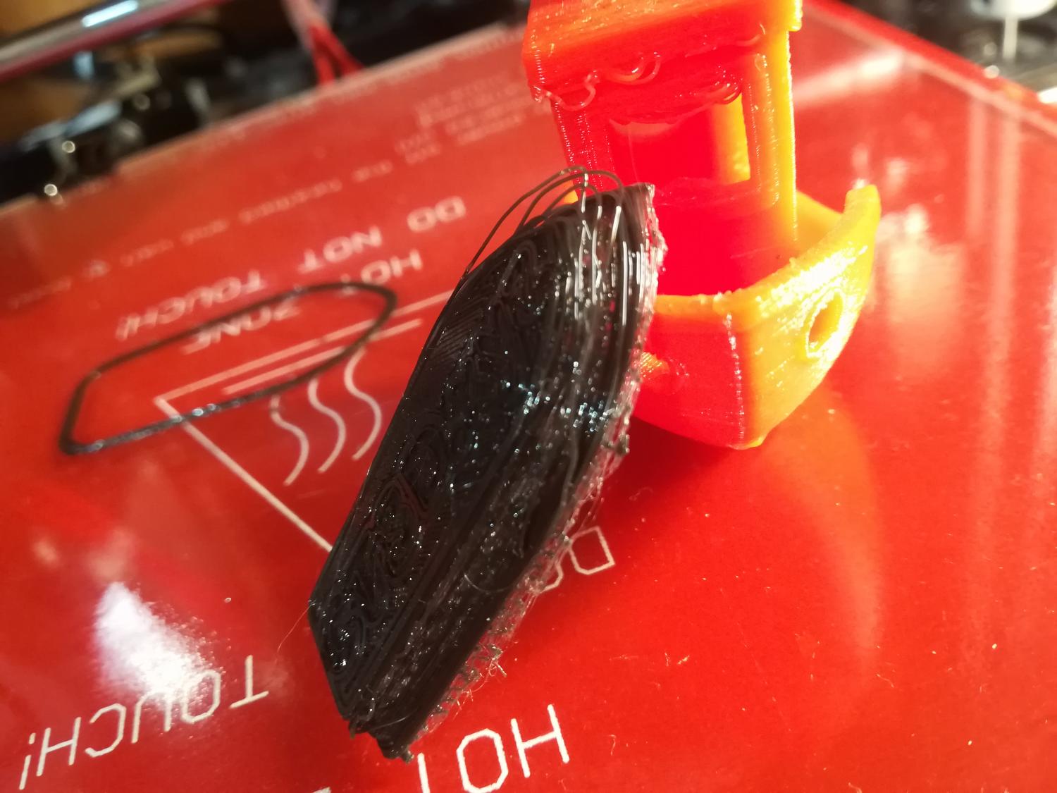

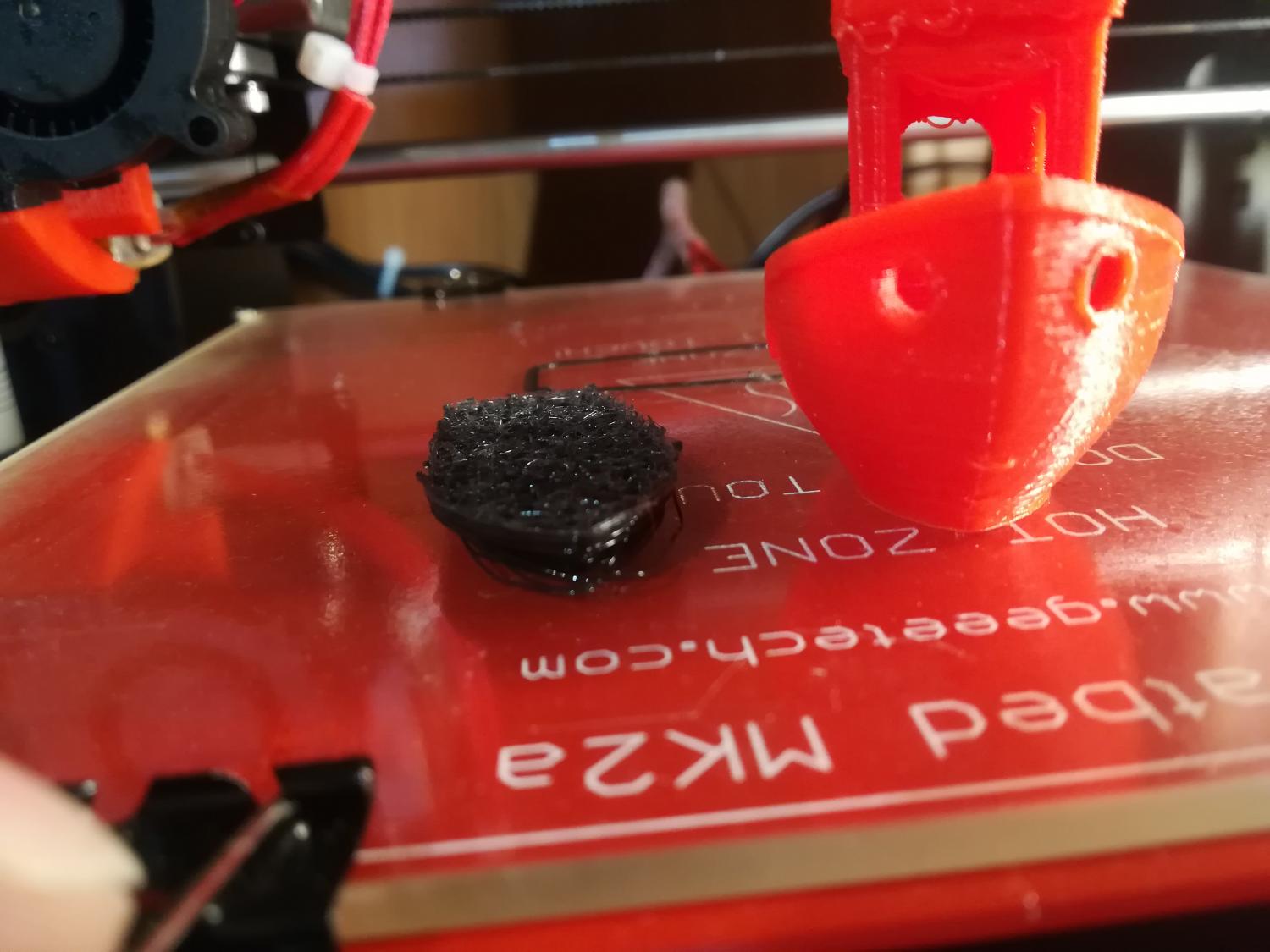

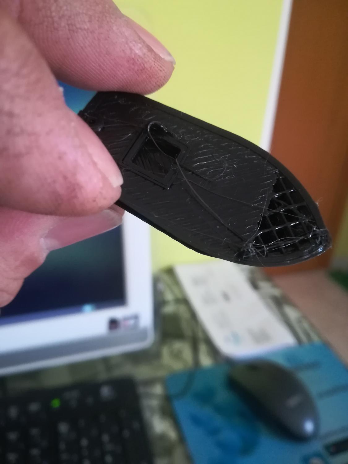

ok spiegatemi questa barca rossa pla geeetech un mese fa barca nera pochi minuti fa
quasi gli stessi parametri ho solo abbassato la velocità ventilazione accesa 100%nel nero e senza ventilazione nel rosso(avevo la ventola rotta )

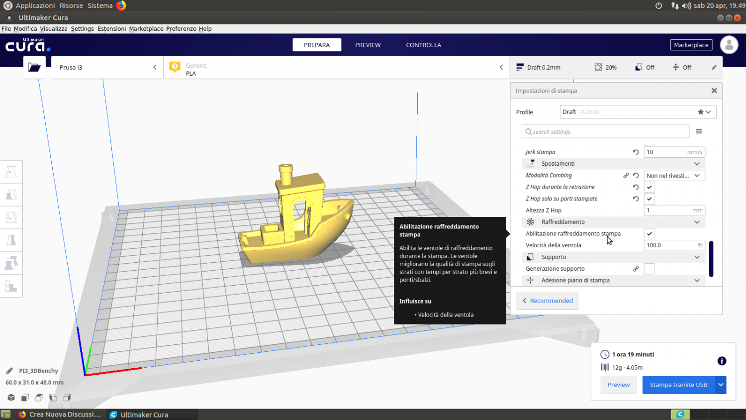

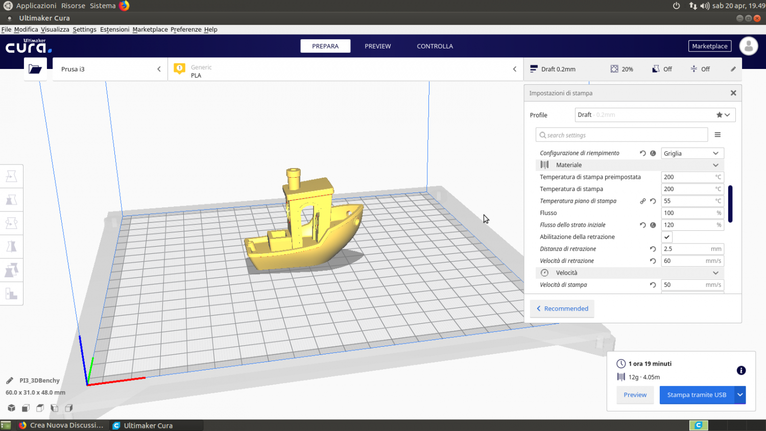

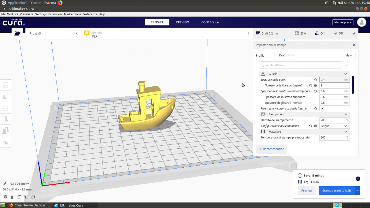

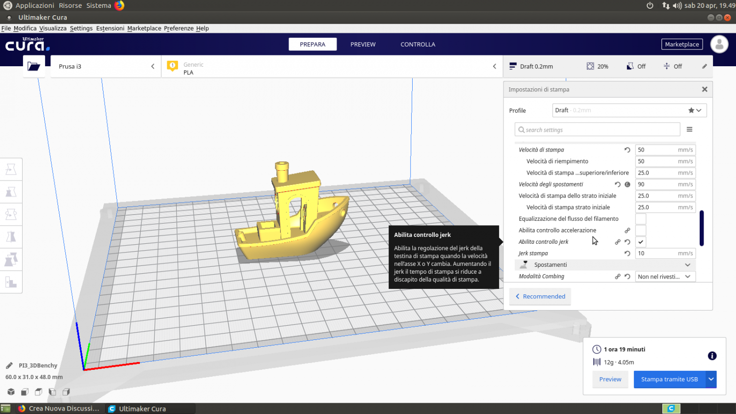

Dalle immagini che hai postato hai messo lo z hop per ogni cosa, non è un po' esagerato?
Poi, modalità Combing metti "Su tutto" e prova a ristampare la benchy.
veramente stavo facendo delle prove di solito lo lascio solo sulle parti stampate
Cita
idem come sopra non ho ben capito a cosa serva il combing o meglio non veoo differenze nelle stampe percio stavo facendo delle prove in tutte le posizioni per vedere dove e come cambia e dove mi puo essere utile

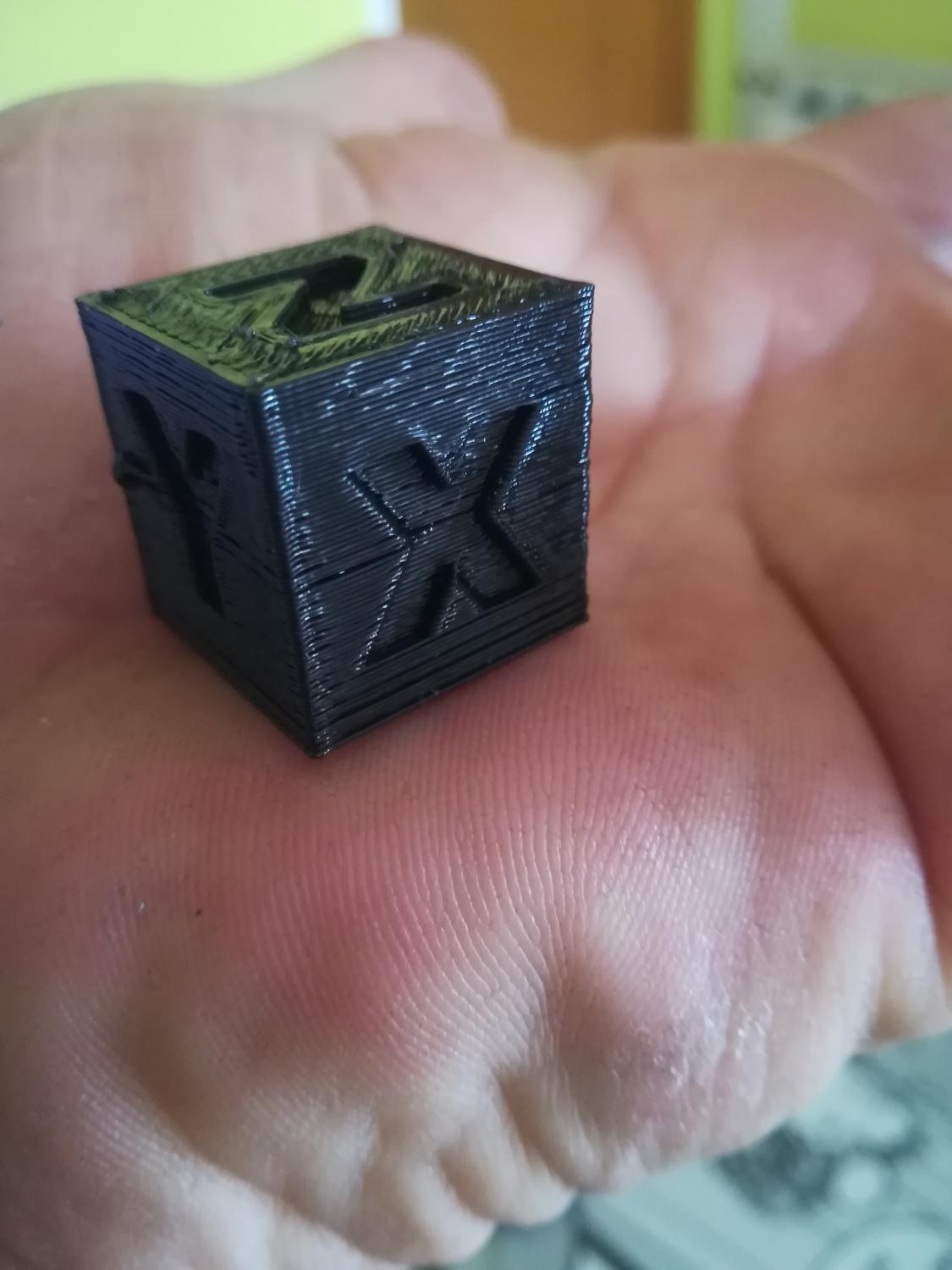

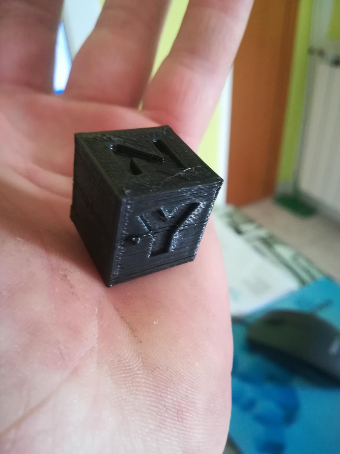

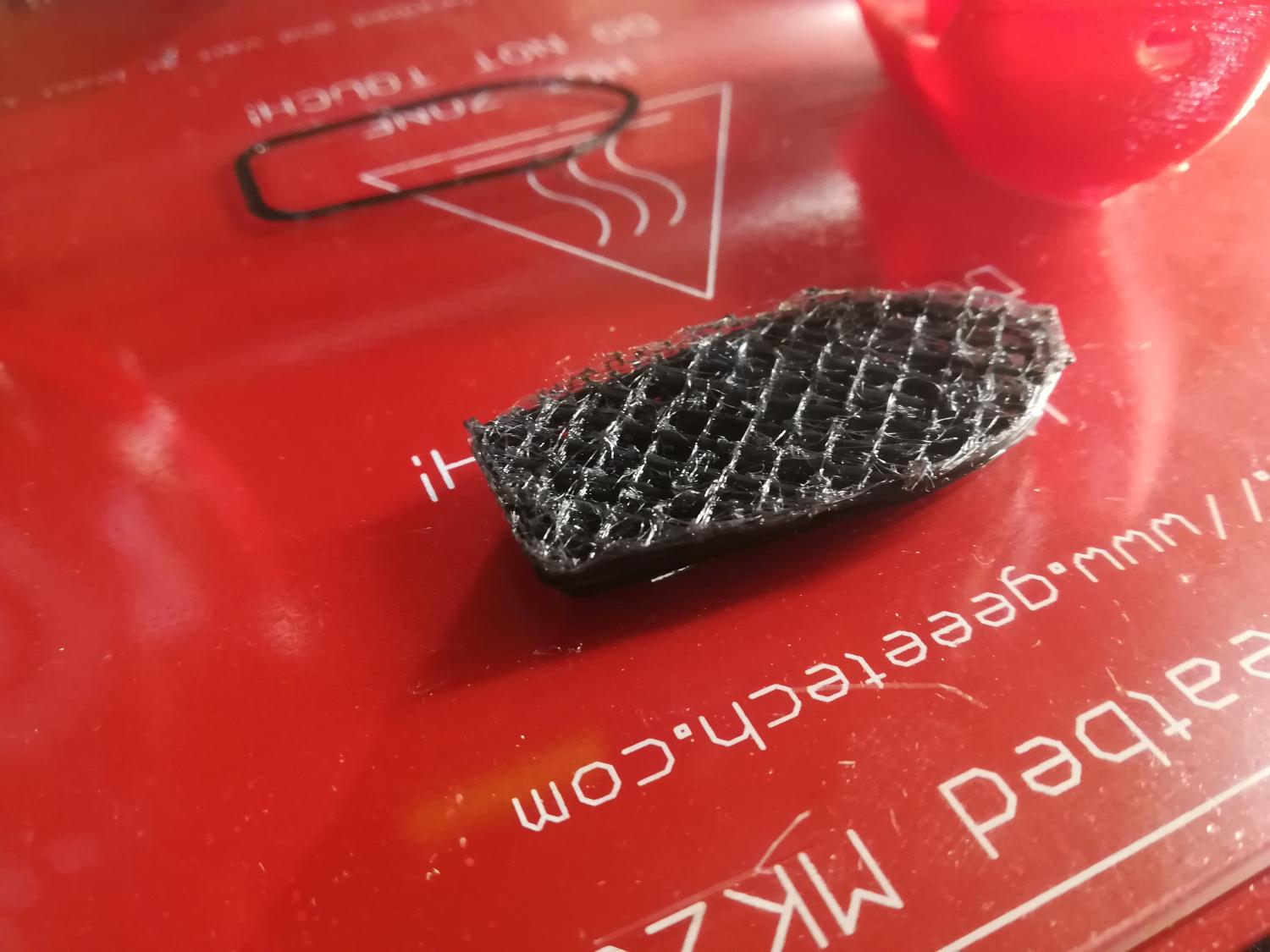

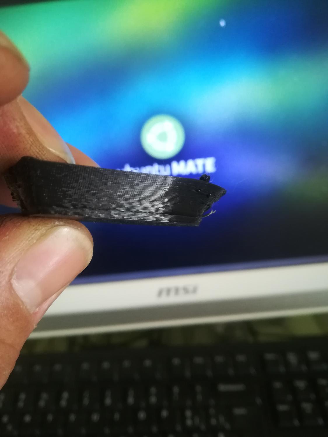

infine credo di aver risolto il problema di questa stampa o quasi
IMG_20190421_102124.thumb.jpg.b732b9feaf40f694ff463cfb6b1cec2d.jpgIMG_20190421_102308.thumb.jpg.283a7dff6ab29d28590b072a7e173db8.jpgIMG_20190421_102318.thumb.jpg.2edbd06aee9ccc7784569a46013965bc.jpg
 praticamente il problema era nel nozzle avevo una palla di materiale internamente che non si scioglieva e intasava tutto infatti smontato e messo nozzle 0.4 nuovo ecco faccio calibrazione estrusione e cubo e inizio una benchy e esce tutto bene o quasi
non fate caso alle caccole e quei layer mancanti perche è colpa mia che ho montato il nozzle male ed è fuoriuscito da sopra il block facendo cadere tutte gocce a caccole sulla stampa ma lo sistemo dopo che rismonto e pulisco tutto
cmq il problema estrusione era li dopo ricalibro tutto e riprovo
