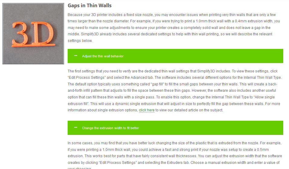

jjgengis Inviato 21 Aprile 2019 Inviato 21 Aprile 2019 (aggiornato) Ciao, da questo manuale sembra sia un problema di diametro dell'ugello. Lo slicer solitamente compone i percorsi dell'estrusore con multipli del diametro dell'estrusore. Con percorsi sottili e variabili come dimensione si ritrova con zone che se vengono completate si sovrappongono. Non facendolo però rimangono vuote. Ti allego la pagina del manuale di Simplify 3D. La trovi a questo indirizzo: https://www.simplify3d.com/support/print-quality-troubleshooting/#gaps-in-thin-walls Modificato 21 Aprile 2019 da jjgengis correzione ortografica 1 Cita

riccardoaprea94 Inviato 21 Aprile 2019 Autore Inviato 21 Aprile 2019 Io utilizzo cura 4.0 Altezza layer 0.15Larghezza layer 0.453 perimetri e 4 strati superiori/inferioriDisegno:lineeRiempimento 15%Retraction 4mm 45mm/sVelocita di stampa 45 mm/sCombing attivo Ora ho provato ad aumentare la percentuale di sovrapposizione layer esterni da 5% a 15% Cita
Blacksoldier10 Inviato 21 Aprile 2019 Inviato 21 Aprile 2019 Mi associo a @Tomto. Anche per me è un problema di diametro ugello, risolvibile o aumentando la grandezza dell'oggetto oppure prendendo un ugello più piccolo Cita
riccardoaprea94 Inviato 21 Aprile 2019 Autore Inviato 21 Aprile 2019 Ma l oggetto è di 12cm in passato ne ho stampati anche altri senza problemi ora non riesco a capire perche non va piu [emoji2359] Cita
marcottt Inviato 21 Aprile 2019 Inviato 21 Aprile 2019 Larghezza layer 0.45? Che ugello hai? Inviato dal mio SM-G935F utilizzando Tapatalk Cita
marcottt Inviato 21 Aprile 2019 Inviato 21 Aprile 2019 Forse mi sfugge qualcosa. Ma con ugello 0.4 non dovresti mettere pari larghezza? Inviato dal mio SM-G935F utilizzando Tapatalk Cita
riccardoaprea94 Inviato 21 Aprile 2019 Autore Inviato 21 Aprile 2019 È possibile aumentare di 0,05 per una maggiore adesione tra i layer (non vorrei dire una cagata) Cita
