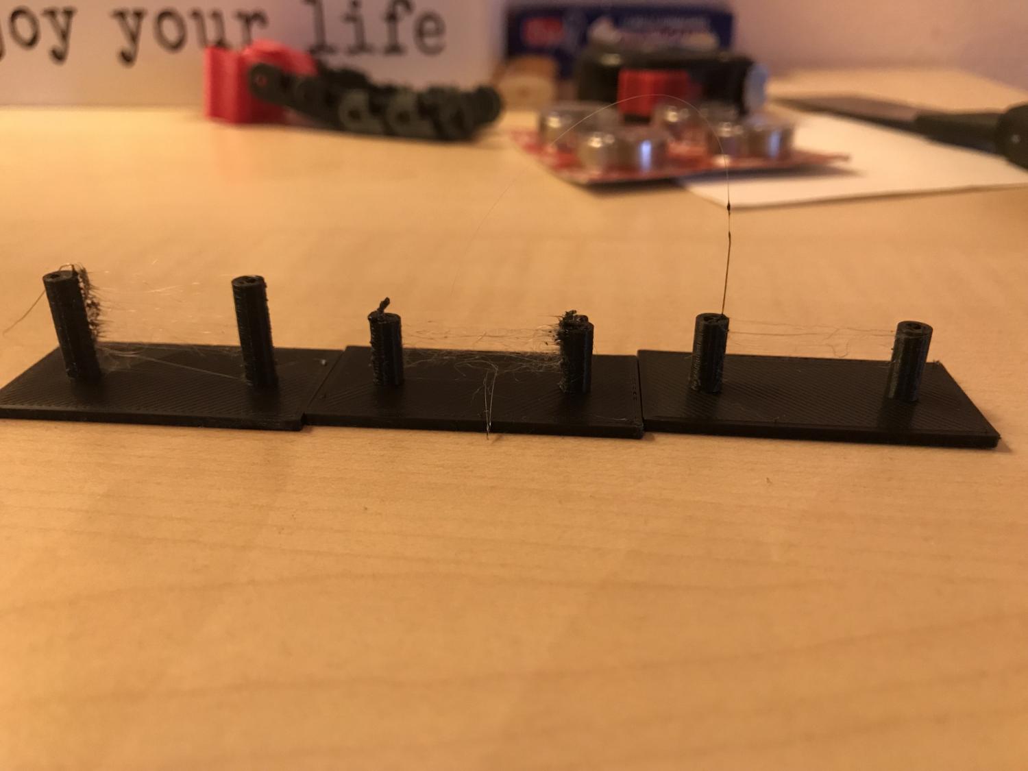

iLMario Inviato 24 Aprile 2019 Inviato 24 Aprile 2019 Per la retraction sono fondamentali anche i valori di accelerazione e velocità travel, non solo distanza e velocità retraction 1 Cita
I3D&MLab Inviato 24 Aprile 2019 Inviato 24 Aprile 2019 12 ore fa, Graziano94 dice: Buona sera a tutti. Appena arrivato dal lavoro si stampa subito. Nella foto che ho caricato, il terzo di destra l'ho stampato impostando una temperatura di 195 con una distanza di retraction di 4mm e velocità 70. E già migliorato rispetto hai primi due. il filamento che si vede sulla colonna di sinistra e perché ho stoppato la stanza. Chiaramente non e ancora perfetto. Ho provato impostando un distanza di 5mm con 80 di velocità. Solo che in questione ultimo valore la velocità viene evidenziata in rosso su Ultimaker Cura. Di conseguenza ottengo lo stesso identico risultato. 70mm/s é il massimo che puoi impostare quindi Cura ti resetta il valore se metti 80 Cita
jagger75 Inviato 24 Aprile 2019 Inviato 24 Aprile 2019 Cita Per la retraction sono fondamentali anche i valori di accelerazione e velocità travel, non solo distanza e velocità retraction giusto mi ero dimenticato segui quello che indica mario anche è iportante tutto è importante ripeto provare provare provare e provare 🙂 erano belli i video di youtube quando vedevate le stampanti 3d che stampavano cose bellissime in time laps vero? 😉 sembrava facile e invece eccoci qui 🙂 ehhehe ma niente di scoraggiante dai 😉 Cita
Blacksoldier10 Inviato 30 Aprile 2019 Inviato 30 Aprile 2019 Visto che usi Cura puoi provare a impostare anche lo z Hop a 0.2 che ti aiuterà moltissimo a non lasciare fili. Cita
Graziano94 Inviato 30 Aprile 2019 Autore Inviato 30 Aprile 2019 Ciao a tutti. Scusate se rispondo dopo un pò di tempo, ma ho avuto un bel po da fare con il lavoro. Sono riuscito a migliorare il risultato,oltre che abbassando la temperatura, regolandomi anche con distanza e velocità di retraction. I valori da me impostati sono: distanza 6mm e velocità 70mm. Temperatura 190. Devo pero aggiungere che, ho constatato che il PLA della Creality secondo me mi ha reso il lavoro molto più difficile.Adesso stampo con PLA Sunlu bianco e devo dire che sembra come se reagisce meglio alle modifiche che apporto. Cioè con piccole variazioni vedo subito la differenza, mentre con il PLA di prima dovevo regolare mezzo mondo. Grazie a tutti per i preziosi consigli. Sto iniziando a rendermi conto meglio di cosa vuol dire stampare in 3d. Adesso sto riscontrando problemi con la connessione al pc con Repetier. Il programma mi dice accesso negato alla porta pur essendo quella giusta.Mi potete indirizzare verso un argomento già trattato? Grazie in anticipo Cita
jagger75 Inviato 30 Aprile 2019 Inviato 30 Aprile 2019 puo darsi anche che era colpa del pla forse è tutta una scienza teorica e poi applicata alla casalinga alla fine 😉 Cita
