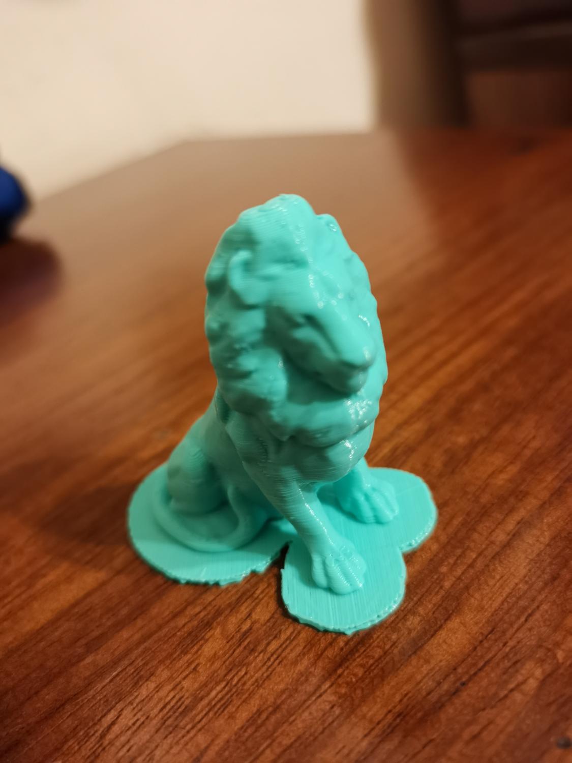

muquatina Inviato 23 Aprile 2019 Condividi Inviato 23 Aprile 2019 Ciao a tutti ragazzi. Anzitutto mi presento, mi chiamo Maurizio e saluto tutto il forum. Grazie ai vostri preziosissimi consigli, dopo aver letto mille vostri interventi, ho deciso di acquistare una Creality Ender 3. Montata tre giorni fa, ieri finita di configurare e vai di prima stampa. Vi allego il leone di test che ho stampato, sperando di ricevere da voi consigli sulla qualita di stampa. Insomma come vi pare stampato? 1 Cita Link al commento Condividi su altri siti Altre opzioni di condivisione...
iLMario Inviato 23 Aprile 2019 Condividi Inviato 23 Aprile 2019 Come prima stampa mi sembra ottima. Il leone l'hai scaricato te o è la stampa di prova presente nella SD ? Se vuoi provare altre stampe, tecnicamente semplici e con un risultato finale sorprendente, prova la serie PetPals di Makerbot, ad esempio il gattino: https://www.thingiverse.com/thing:1770510 Si stampano tutti senza supporti e vengono fuori delle ottime stampe, su stampanti ben calibrate (il cagnolino presente di default nelle creality è una versione modificata di quello di MakerBot della serie di cui sopra) Cita Link al commento Condividi su altri siti Altre opzioni di condivisione...

iLMario Inviato 23 Aprile 2019 Condividi Inviato 23 Aprile 2019 2 minuti fa, muquatina dice: Secondo te Mario...per diminuire l'effetto delle linee che sono un troppo in vista e quindi rendere la stampa "piu liscia" cosa dovrei fare???si agisce sulla velocita di stampa e sulla retrazione? Filamento di qualità, temperatura, velocità di stampa, jerk, accelerazioni, altezza dei layer, ottima calibrazione del flusso e del diametro del filamento, calibrazione estrusore etc etc, La battaglia contro le righe in questione ti accompagnerà per tutta la stampa 3d. Ci sono filamenti che le nascondono meglio di altre, ma fino ad un certo limite. Dopotutto stai pur sempre stampando a strati quindi ci saranno sempre. Nello specifico, le righe sulla testa le riduci stampando a 0.08 come altezza layer (con conseguente aumento pauroso dei tempi di stampa), le altre mi sembrano sovraestrusioni, possono essare causate dal diametro filo non costante (tipico di tutti i filamenti cinesi da primo prezzo, tianse compreso) e/o un estrusore non calibrato. Hai calibrato flusso e step/mm ? Cita Link al commento Condividi su altri siti Altre opzioni di condivisione...
muquatina Inviato 23 Aprile 2019 Autore Condividi Inviato 23 Aprile 2019 7 minuti fa, Tomto dice: Prima di mettere il vetro (aggiungi massa in movimento)ti consiglierei cominciare a stampare molto . . Prima ti conviene prendere confidenza con la stampante poi puoi fare gli upgrade (eccetto il fanduct con uno semplice).Altrimenti non potrai fare paragoni con le stampe prima e dopo le modifiche.Fa attenzione agli upgrade che girano in rete molti di questi sono inutili, Ma te ne potrai rendere conto solo dopo aver utilizzato la stampante così com'è grazie mille dei consigli!!! PEr quanto attiene invece alla mia prima stampa...come ti sembra???gradirei anche un tuo parere a riguardo. Grazie. 7 minuti fa, iLMario dice: Filamento di qualità, temperatura, velocità di stampa, jerk, accelerazioni, altezza dei layer, ottima calibrazione del flusso e del diametro del filamento, calibrazione estrusore etc etc, La battaglia contro le righe in questione ti accompagnerà per tutta la stampa 3d. Ci sono filamenti che le nascondono meglio di altre, ma fino ad un certo limite. Dopotutto stai pur sempre stampando a strati quindi ci saranno sempre. Nello specifico, le righe sulla testa le riduci stampando a 0.08 come altezza layer (con conseguente aumento pauroso dei tempi di stampa), le altre mi sembrano sovraestrusioni, possono essare causate dal diametro filo non costante (tipico di tutti i filamenti cinesi da primo prezzo, tianse compreso) e/o un estrusore non calibrato. Hai calibrato flusso e step/mm ? caspita...grazie mille dei suggerimenti. No MArio...non ho calibrato flusso e step. Ho montato la stampante, calibrato il piano e avviato la prima stampa. Devo seguire qualche tutorial particolare per calibrare il flusso e i mm??? 1 Cita Link al commento Condividi su altri siti Altre opzioni di condivisione...
iLMario Inviato 23 Aprile 2019 Condividi Inviato 23 Aprile 2019 8 minuti fa, muquatina dice: No MArio...non ho calibrato flusso e step. Ho montato la stampante, calibrato il piano e avviato la prima stampa. Devo seguire qualche tutorial particolare per calibrare il flusso e i mm??? Segui questi video: https://www.youtube.com/channel/UCB0gDrlGzmzReadgtubiNrQ/featured Comunque, calibrazione degli step/mm e del flusso di stampa sono semplici da fare ed andrebbero fatti quanto prima, richiedono pochi minuti e possono migliorare notevolmente la qualità di stampa 1 Cita Link al commento Condividi su altri siti Altre opzioni di condivisione...
