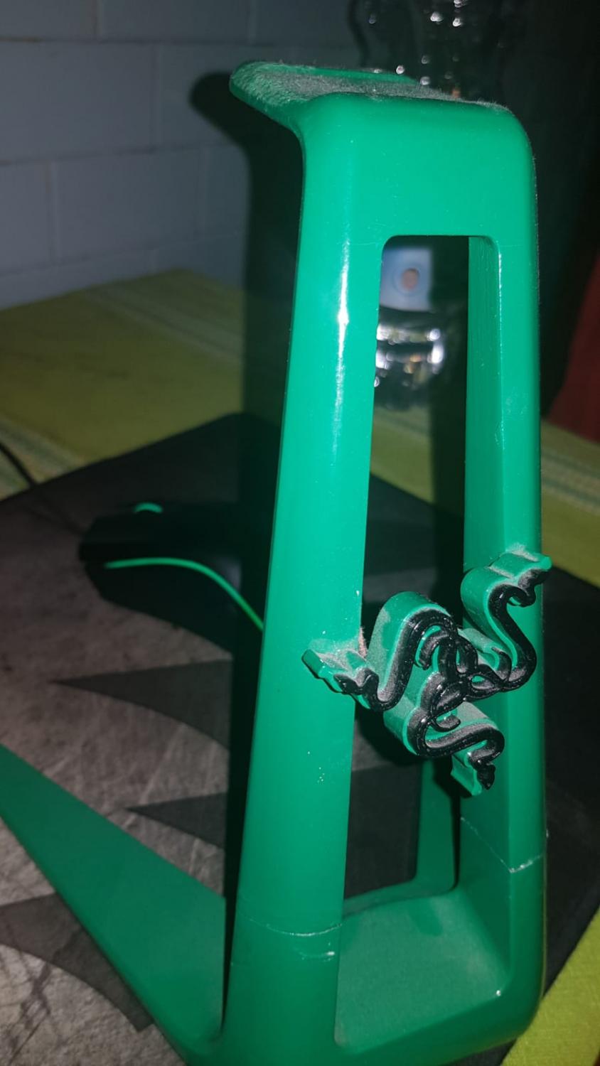

FoNzY Inviato 23 Aprile 2019 Condividi Inviato 23 Aprile 2019 1 ora fa, IlarioB dice: 1. Colle o altri metodi per incollare le stampe fatte in piu pezzi. per le piccole parti il ciano acrilico va bene, per le grandi superfici la colla bi-componente. anche quella 5 min va bene 1 ora fa, IlarioB dice: 2. Stucco a pasta. se la stampa è di buona qualita' non sempre è necessario, basta quello spray..... 1 ora fa, IlarioB dice: 3. Stucco spray. si, sempre...a seconda della qualita' della stampa va passato in diverse mani carteggiando ogni volta, io uso quello da 3 euro ed ottengo buoni risultati.. 1 ora fa, IlarioB dice: 4. Fondo spray. diciamo che non è essenziale.... 1 ora fa, IlarioB dice: 5. Colori spray. io uso i colori tamiya con aereografo da 25 euro preso su amazon e vado molto bene..... 1 ora fa, IlarioB dice: 6. Colori a pennello. sempre i tamiya a pennnello..... 1 ora fa, IlarioB dice: 7. Protettivo spray. si, anche quio uso quello da 3 euro ed ottengo buoni risultati..... 1 ora fa, IlarioB dice: pistole spray e bombolett per le stampe 3d "estetiche" devi usare un tipo differente di colore di quello che usi con le pistole spray, non tanto per il fatto di poter essere usato ma per il fatto che i colori acrilici (tipo taiya) costano molto....le stampe 3d pla,abs non richiedono particolari attenzioni e potrebbero essere dipinte con qualsiasi colore ma se deve essere un oggetto da "modellismo" i migliori sono quelli acrilici.... le bombolette sono ok, il colore rimane piuttosto fragile ma il risultato visivo è eccellente se il colore viene dato in maniera idonea.... avrai sentito che l'acetone liscia la superfici delle stampe 3d in abs ma io lo sconosiglio se vuoi dipingerla l''unica scelta è tanto lavoro manuale di carteggio..... esempio di stampa a 0,14mm in PLA, solo stucco spray,tanto carteggio, verde tamiya, spray da 3 euro chiaro tanta polvere ed una crepa quando è caduto.... 1 Cita Link al commento Condividi su altri siti Altre opzioni di condivisione...
iLMario Inviato 23 Aprile 2019 Condividi Inviato 23 Aprile 2019 6 minuti fa, FoNzY dice: ed una crepa quando è caduto.... Hai dimenticato di scrivere la quantità di bestemmie post-crepa una volta caduto.... Quante ne hai tirate? 1 Cita Link al commento Condividi su altri siti Altre opzioni di condivisione...
