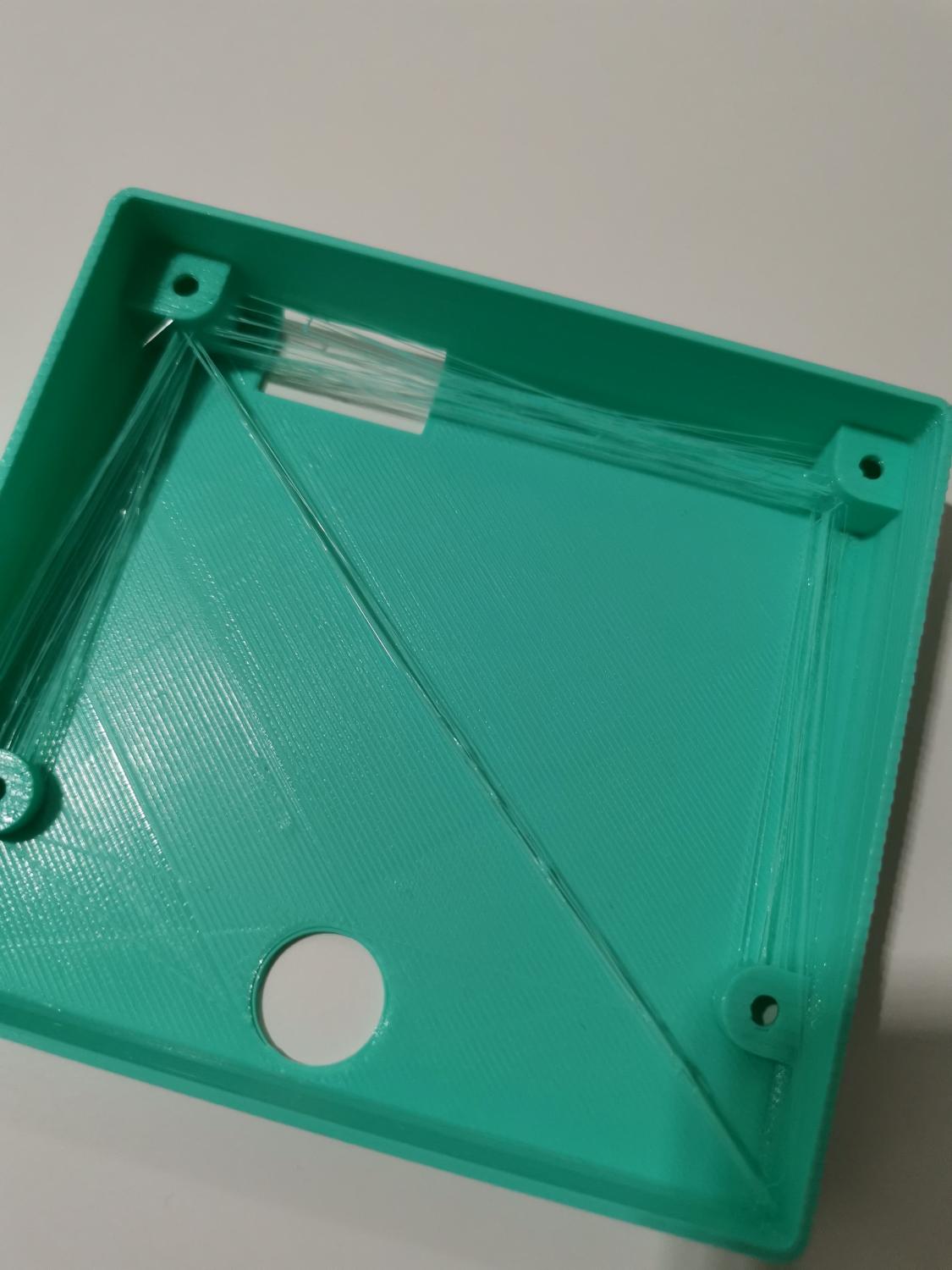

Vi mostro il secondo lavoro di stampa elaborato con la mia Ender 3, dopo aver calibrato il piano.
Stampa con profilo Normal di cura, temperatura di stampa a 210 e piatto preriscaldato a 45, filamento BQ, distanza di retrazione 5 e velocita di stampa a 60.
Insomma...vedendo altre stampe di analogo componente su internet direi che non mi posso lamentare ( credo e spero ). Dopotutto vorrei ricorrere a voi per cercare di chiarire due dubbi:
1) quei filamenti visibili tra i fori delle viti dipendono dalla ritrazione vero? devono per forza essere presenti o posso eliminarli in qualche modo con qualche impostazione?

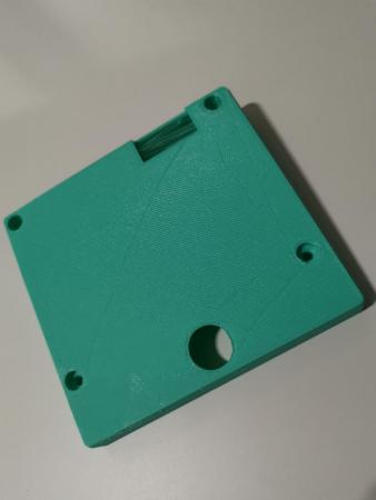

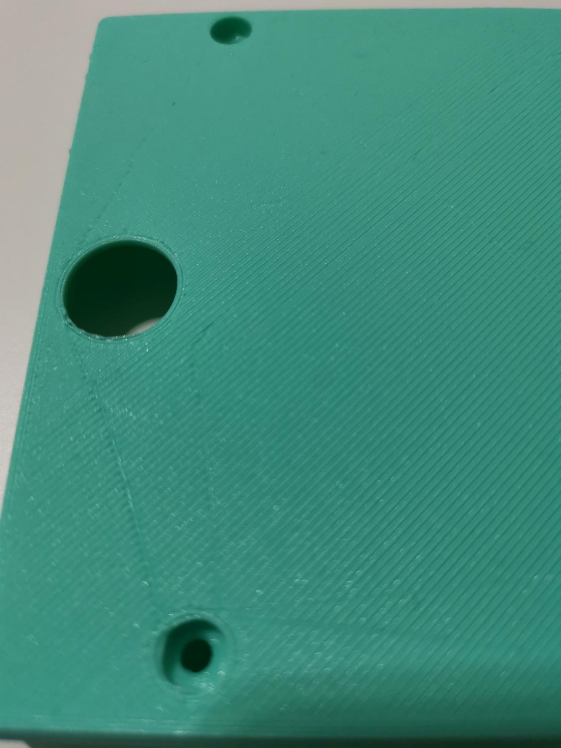

2) se vedete la foto del retro del componente non è uniforme...si vedono insomma delle linee come dei graffi dovuti al fatto che mentre stampavo il primo layer si sono create queste colate non previste che non hanno poi reso uniforme al 100 per 100 la stampa. Come miglioro?
Grazie mille a tutti coloro che si adopereranno ad aiutarmi.
57 minuti fa, muquatina dice:
Si dipende dalla retrazione. Dovresti intervenire anche sulla velocità di retrazione . Sebbene il filamento  che usi viene stampato bene a 210/220° potresti lo stesso abbassare la temperatura.  Dovresti trovare il giusto rapporto distanza/velocità di retrazione  . In molti usano i test retraction (io non li uso più di tanto , ma sono un "caso" a parte😂) Su thingiverse ce ne sono tantissimi
Anche se fai i test a temperatura 210 (con questo valore le stampe potrebbero avere una finitura più gradevole a secondo del pla utilizzato) ti ritrovi qualche piccolo filo residuo l'importante è che sia di facile rimozione.
Uno z hop di 0.1 il più delle volte può bastare
Altri utenti che hanno la tua stessa stampante potrebbero darti un aiuto in più, ma in linea di massima quelli che hai sono "problemi"  sono di facile soluzione . La stampa escluso i fili è buona😃

Quanto hai di velocità retrazione, velocità spostamenti e accelerazione retrazioni?
Puoi mettere anche 20cm di retrazione ma se ritrai lentamente e ti sposti troppo veloce, il nozzle è già arrivato dall'altro lato (sporcando) prima ancora che abbia finito di ritrarre. Non credo che si fermi ad aspettare la retrazione, mi pare la faccia in contemporanea allo spostamento
