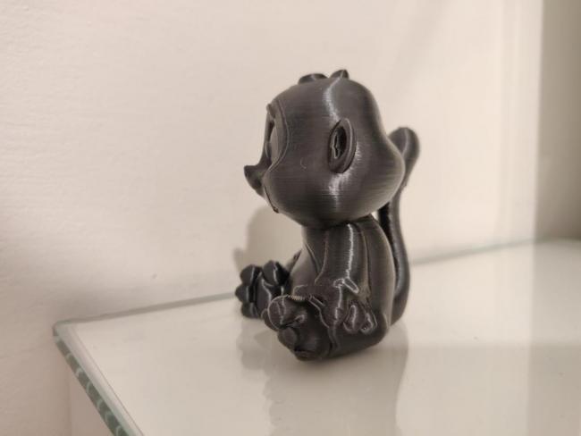

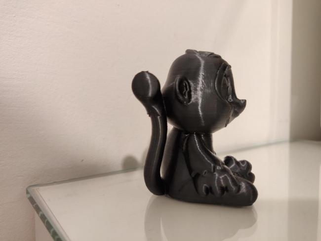

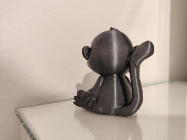

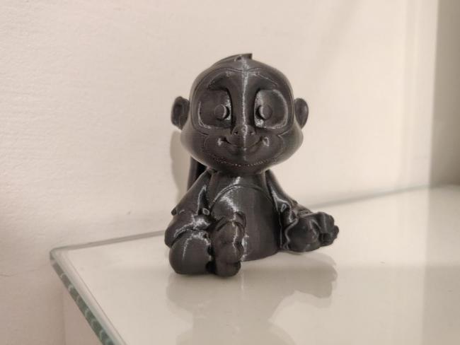

iLMario Inviato 25 Aprile 2019 Condividi Inviato 25 Aprile 2019 https://www.thingiverse.com/thing:220624 Prima stampa con altezza layer variabile, 0.20 tutto, sfumato a 0.08 nella parte superiore della testa, per non far vedere le righe dall'alto. PLA+ Sunlu 6 Cita Link al commento Condividi su altri siti Altre opzioni di condivisione...
Tomto Inviato 25 Aprile 2019 Condividi Inviato 25 Aprile 2019 veramente un bella stampa !!!! ottimi i dettagli Cita Link al commento Condividi su altri siti Altre opzioni di condivisione...
iLMario Inviato 25 Aprile 2019 Autore Condividi Inviato 25 Aprile 2019 Be, il PLA+ fa la differenza, secondo me. In molti pensano sia solo marketing, niente di più falso, è molto più resistente ma sopratutto è molto più "dettagliata" la resa finale. E' più "preciso" non saprei usare un altro termine. E' meno "morbido", meno "pastoso". boh. A parte questo, rimangono i problemi soliti: dove lui cambia la velocità, si vede la riga orizzontale. Pensavo fosse sovraestrusione, poi vado a vedere nello slicer ed in effetti dove c'è la riga c'è esattamente il cambio di velocità. (tutte le stampe di MakerBot sono eccezionali, sono modelli fatti veramente veramente bene e facili da stampare) Cita Link al commento Condividi su altri siti Altre opzioni di condivisione...
