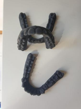

FoNzY Inviato 27 Aprile 2019 Inviato 27 Aprile 2019 Il 27/04/2019 at 15:48, Formatgio ha scritto: Non sapevo che stampanti diverse chiedessero resine diverse Expand le resine si dividono in due tipi, quelle per galvo e quelle per le dlp in quanto esse hanno una luce con lunghezza d'onda diversa, ci sono anche alcune resine universali adatte ad entrambe. sebbene le differenze tra i vari brand di resine siano praticamente assenti, nelle cartuccie delle resine viene inserito un chip per verificare che la resina usata sia effettivamente quella originale, questo vale per le stamapnti professionali tipo la formlab o anche sulle dlp di fascia piu' alta, le cinesi ti lasciano libero di usare la resina che vuoi mentre la zortrax ha voluto lasciare all'utente la possibilita' di usare resine di 3 parti sebbene venga venduta anche quella "originale" ad un prezzo onesto.... Il 27/04/2019 at 15:48, Formatgio ha scritto: Dici che la Formlabs ha resine che costano molto meno Expand rispetto a quelle che ti ho mostarto sopra si, il sistema formalb è tra i piu' economici sul mercato.... Il 27/04/2019 at 15:48, Formatgio ha scritto: Scusa se chiedo, ma di cosa ti occupi professionalmente parlando? Expand stampo oggetti ad uso medico 😄....li chiamo "oggetti" perche' (non avendo studiato medicina) nella maggior parte dei casi non so cosa siano esattamente....credo siano guide chirurgiche, guide per viti e cose del tipo.... 1 Cita
Tomto Inviato 27 Aprile 2019 Inviato 27 Aprile 2019 Il 27/04/2019 at 16:26, FoNzY ha scritto: stampo oggetti ad uso medico 😄....li chiamo "oggetti" perche' (non avendo studiato medicina) nella maggior parte dei casi non so cosa siano esattamente....credo siano guide chirurgiche, guide per viti e cose del tipo.... Expand Immagino che non puoi mostrarceli in foto per motivi professionali .(Privacy...diritti di brevetto ...) Cita
