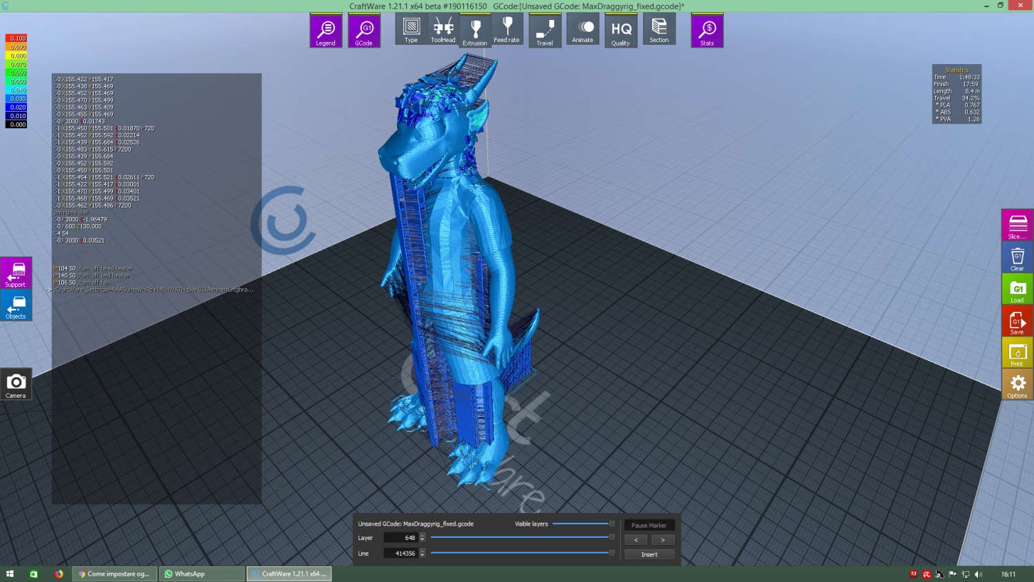

Vorrei stampare alcuni modelli realizzati con Blender, ne ho esportato uno come file .stl, ma aprendolo su Craftware ed avviando lo slice, mi appare con questo "disegno"image.thumb.png.fa042e02cd6eca946eb1891419a8a202.png
Sto sbagliando qualcosa? Come dovrei impostarlo?

Prova a postare stl se possibile. Comunque ha probabilmente difetti il file generato... Puoi provare a riparare con vari tool anche online ma non ho link sottomano. Cerca con Google stl repair

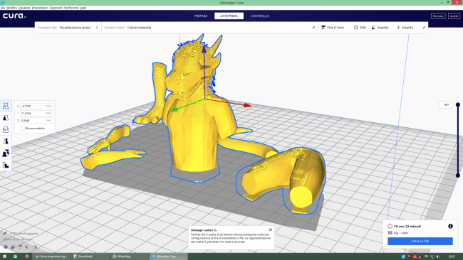

uhmmm secondo cura questo stl ha un sacco di problemi.....  e solo per iniziare non è a tenuta  ovvero ci sono fori tra interno ed esterno
ha anche errori di posizionamento e di dimensioni (appare alto tipo 1 cm)
il rosso sono errori
ti allego il file riparato parzialmente, guarda se lo slice va meglio. comunque hai dei problemi di base ed è troppo piccolo.... dovresti dimensionarlo correttamente perchè con cura per dargli una dimensione normale devo ingrandire del 1000% ed i dettagli vanno a farsi benedire

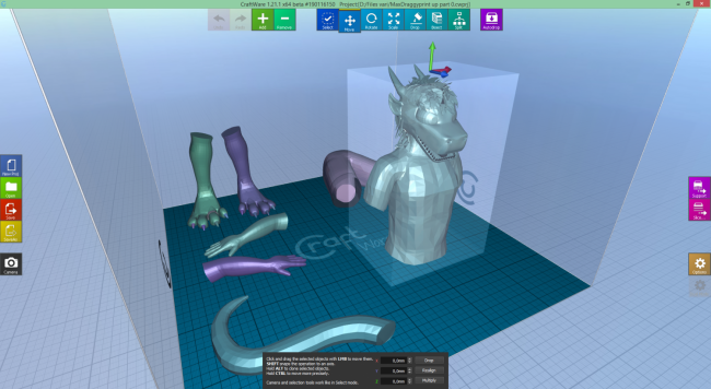

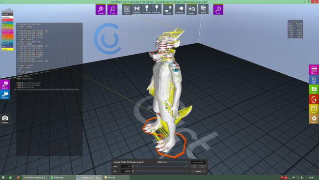

Aprendo il tuo file con Craftware, nello slice mi appare così:

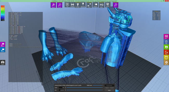

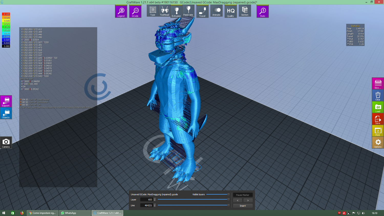

Seguendo il tuo consiglio di cercare un stl repair, ho utilizzato Netfabb, inserendo quindi il suo file su Craftware, mi appare migliore... tu che dici?
francamente... non ci capisco nulla.... non vedo peraltro i supporti delle mani e la parte alta mi sembra un casino....
io craftware ho provato diverse volte a usarlo, è esteticamente accativante ma non riesco a stampare... comunque non credo sia un problema di craftware... è proprio che non capisco la testa com'è fatta.

Cura ad esempio come te li mostra i supporti?
