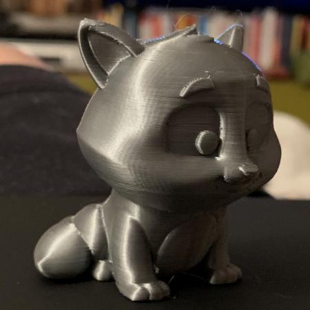

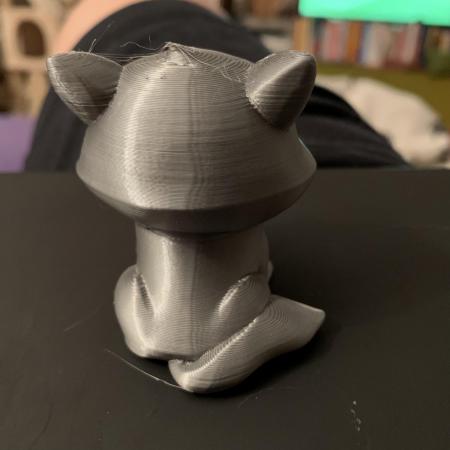

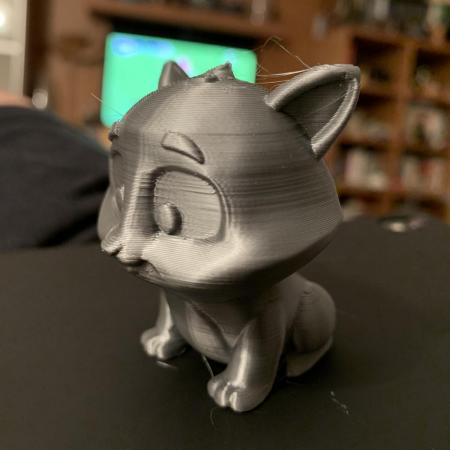

andyrok Inviato 29 Aprile 2019 Autore Inviato 29 Aprile 2019 sono riuscito a stampare, ma sembra che non rispetti le velocità date al Gcode.... sembra tutto più rapido del dovuto... con le stesse impostazioni con la scheda GT 2560 era tutto più "morbido".... metterò qualche foto di un cubo....Tra l'altro le misure sono quasi perfette per essere le prime stampe.... 1 Cita

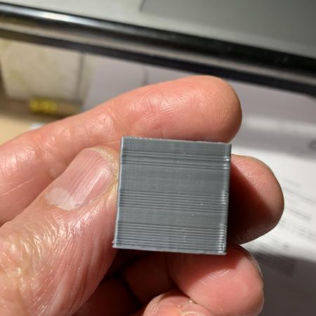

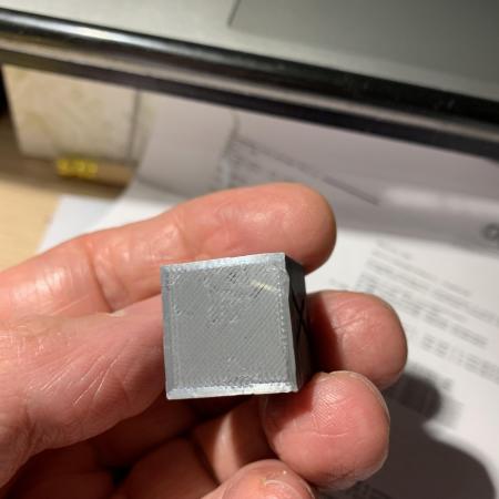

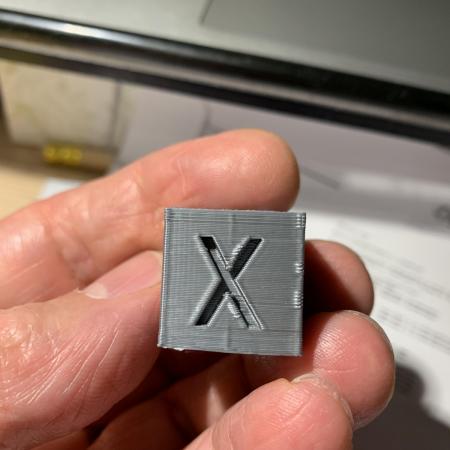

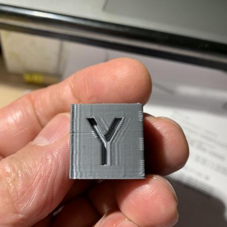

andyrok Inviato 1 Maggio 2019 Autore Inviato 1 Maggio 2019 non sono per niente soddisfatto..... non riesco a migliorare la stampa......😡 ad esempio i perimetri vanno bene, a parte l'estetica, le righe sono perfettamente adiacenti tra loro mentre la base e il top hanno le righe separate.. in pratica diventano un reticolo...... IMG_3872.HEIC IMG_3873.HEIC Cita
iLMario Inviato 1 Maggio 2019 Inviato 1 Maggio 2019 Quanto hai di extrusion width ? Che slicer usi ? Cita
