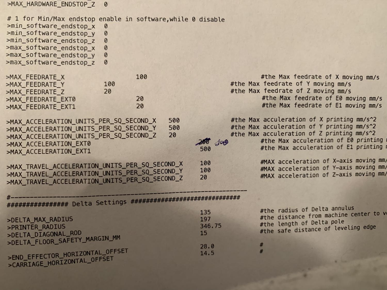

andyrok Inviato 1 Maggio 2019 Autore Condividi Inviato 1 Maggio 2019 Mi piacerebbe sapere cosa ne pensa Roberto, che è stato quello che mi ha convinto ad acquistarla.... Ho scaricato Slic3r... e sto facendo prove... non mi trovo tanto bene... E ho anche provato a attivare una stampante da zero con Cura.... vediamo cosa ci salta fuori...😁😁😁 Ci vuole pazienza, anche se è dura vedere che quello che doveva essere un miglioramento si sta rivelando il contrario.. per adesso😉😉 Mi sta venendo voglia di provare ad installare Marlin.... vedremo Secondo voi potrebbero essere questi i valori sostitutivi del jerk? Cita Link al commento Condividi su altri siti Altre opzioni di condivisione...

andyrok Inviato 1 Maggio 2019 Autore Condividi Inviato 1 Maggio 2019 Cosa ne pensate di questo...: Commando for jerk and acceleration are different. Use M205 X0.5 (standard junction deviation for x and y) to set jerk. Or M205 Z to set z junction deviation. You have to play around with these settings. I have switched to 0.025 for x and y which seems reasonable. Cita Link al commento Condividi su altri siti Altre opzioni di condivisione...
iLMario Inviato 1 Maggio 2019 Condividi Inviato 1 Maggio 2019 non dice nulla di particolare a parte che non è "M205 Z" ma "M205 J". Con Z setti il jerk dell'asse Z, con J invece si setta la junction deviation. A meno che il tuo firmware non sia fuori standard, cosa di cui dubito, altrimenti tutti gli slicer che fanno la configurazione del jerk in realtà non funzionerebbero a dovere. Cita Link al commento Condividi su altri siti Altre opzioni di condivisione...

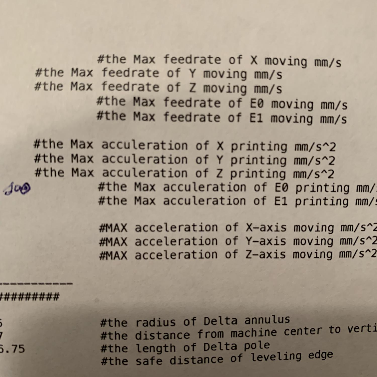

andyrok Inviato 5 Maggio 2019 Autore Condividi Inviato 5 Maggio 2019 Eccomi.. dopo innumerevoli esperimenti,con l’aiuto dei vostri commenti e... udite udite, con l’aiuto di Makerbase, sono fuori dal tunnel o quasi.. il jerk si regola con i parametri di “acculeration”...”Max acculeration of X,Y...printing mm/s^2” Nella stampa si formavano grossi blob sulla superficie esterna.. dopo due giorni di prove mi è venuto in mente che forse il firmware gestiva il Gcode in maniera diversa dalla scheda precedente.. quindi in Cura ho messo come modo di gestione del Gcode quello di Repetier... ora sto provando una stampa e i blog sono spariti.... nei prossimi giorni posterò delle foto per farvi vedere i miglioramenti... 1 Cita Link al commento Condividi su altri siti Altre opzioni di condivisione...
