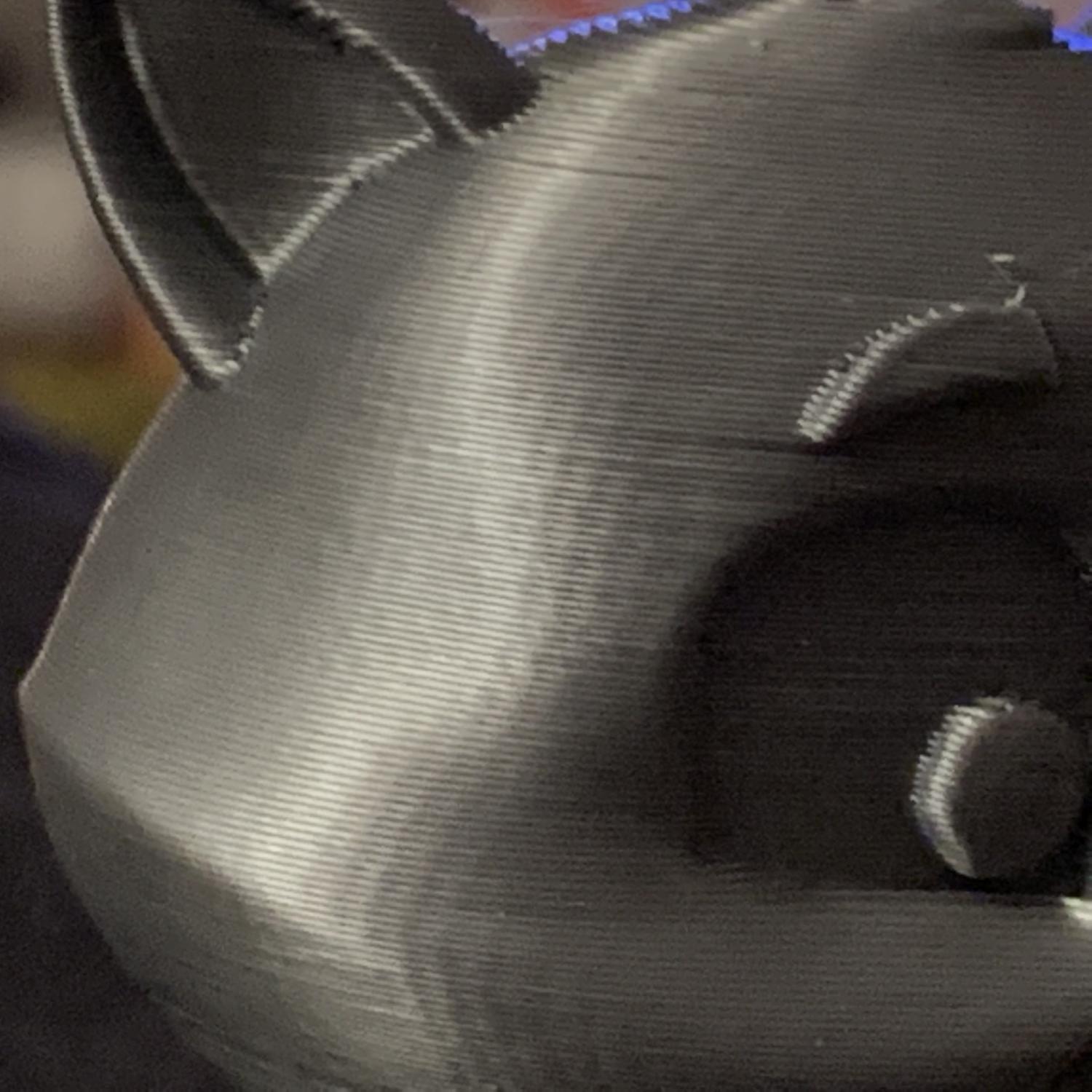

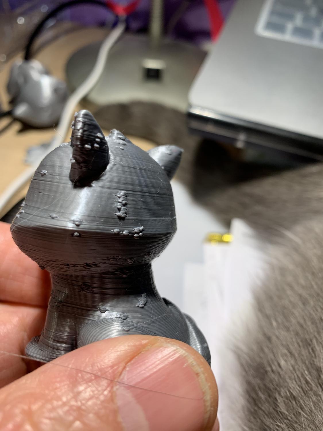

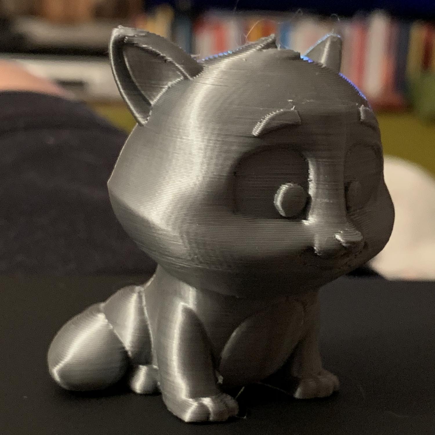

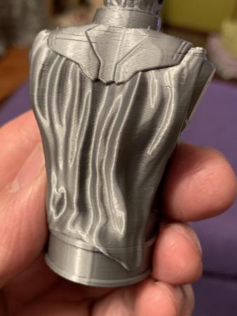

Ecco alcune foto..1F5CA3F3-9E7C-4FED-A7E5-D7100AE9BA7B.thumb.jpeg.9bc285ce4e025fb08dcef06bd18ae1bc.jpeg

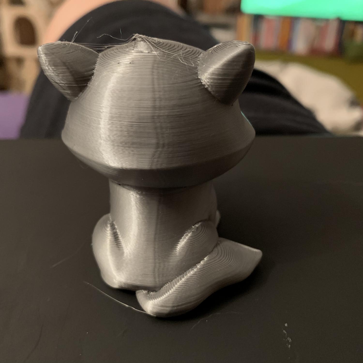

questa è stata fatta con la scheda precedente...290B92F2-F351-4E0C-9A06-F4EAFD4AC609.thumb.jpeg.8f475219f89e064e943bb017ddcbb703.jpeg
questa con la 32 MKS Robin... inguardabile
D52B96CF-08C1-4EFE-9945-E570317FCC01.thumb.jpeg.da042df6ff6ac502b96af6c126c9a240.jpegED241AB0-D222-4358-8C27-7AB5C2953F84.thumb.jpeg.adeed8d0e42985cd2ffe2a7d58038006.jpeg
questa quando ho cambiato da Marlin a Repetier la gestione del Gcode di Cura...
ci sono ancora miglioramenti da fare ma comincio ad essere contento...

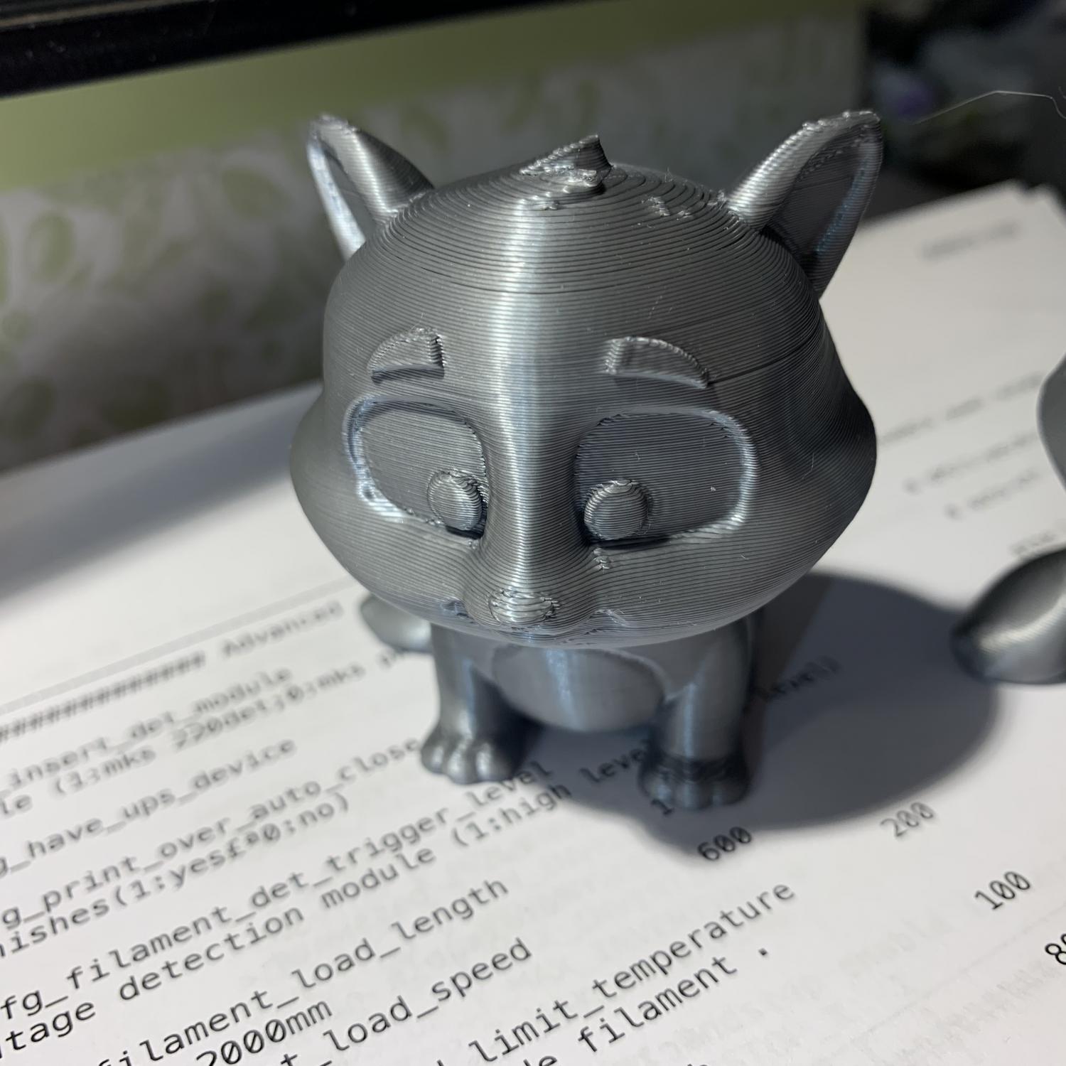

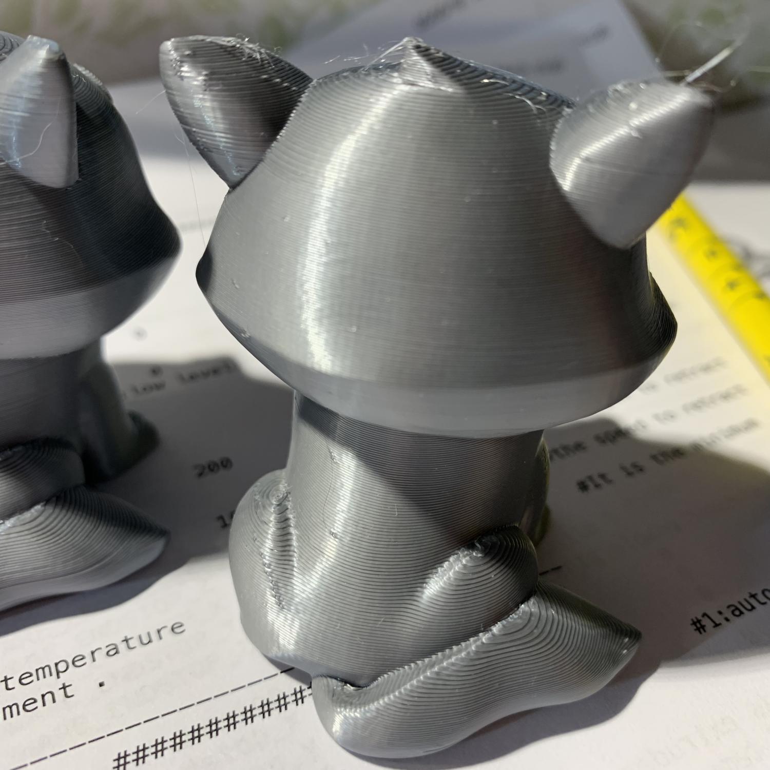

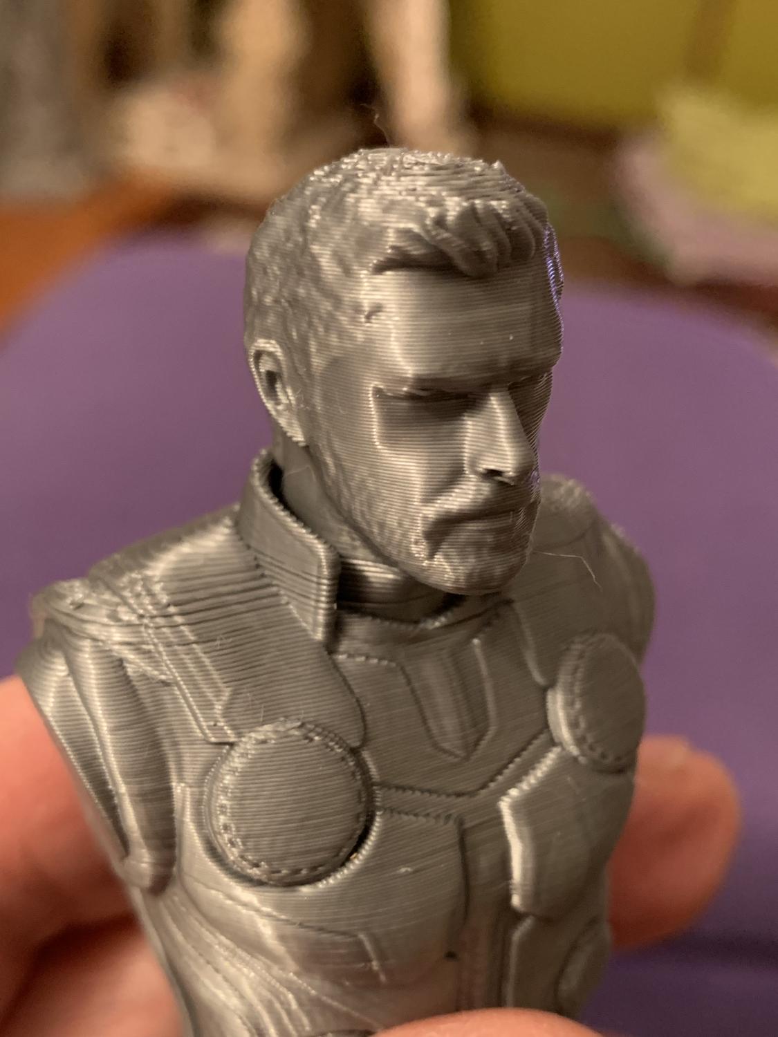

Ho cambiato la compatibilità firmware, cmq anche Repetier non mi ha soddisfatto appieno e quindi ho cambiato ancora e  ho messo RepRap come compatibilità .. da una prima stampa sembra meglio di Repetier.. nel frattempo ho chiesto a MKS che tipo di compatibilità suggeriscono... vediamo come mi rispondono...
Ci sono piccoli problemi ma a me sembra che sia meglio della scheda 8 bit... cosa ne dite?
layer 0,2
width 0,33
nozzle 0,3
195 gradi Pla grigio metallizzato

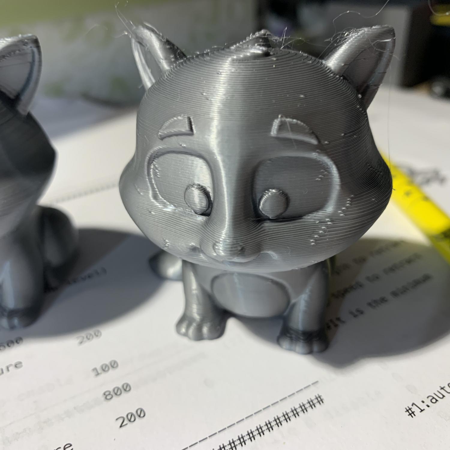

Premetto che hai mostrato belle stampe anche con la 8 bit . Comunque non vorrei sbagliare ma a differenza della 8 bit vedo uno "spessore" layer uniforme e dettagliato e non con una sorta di " micro ondulazione "non so se mi sono spiegato bene.....
secondo me è meglio
secondo me è meglio
Expand
Confermo, con la 8bit hai una sorta di microscatti che si vedono in stampa, la 32 bit stampa lineare, e non dipende dagli step dei motori o altro, e' proprio che per far tutto con soli 8bit bisogna sacrificare qualcosina.

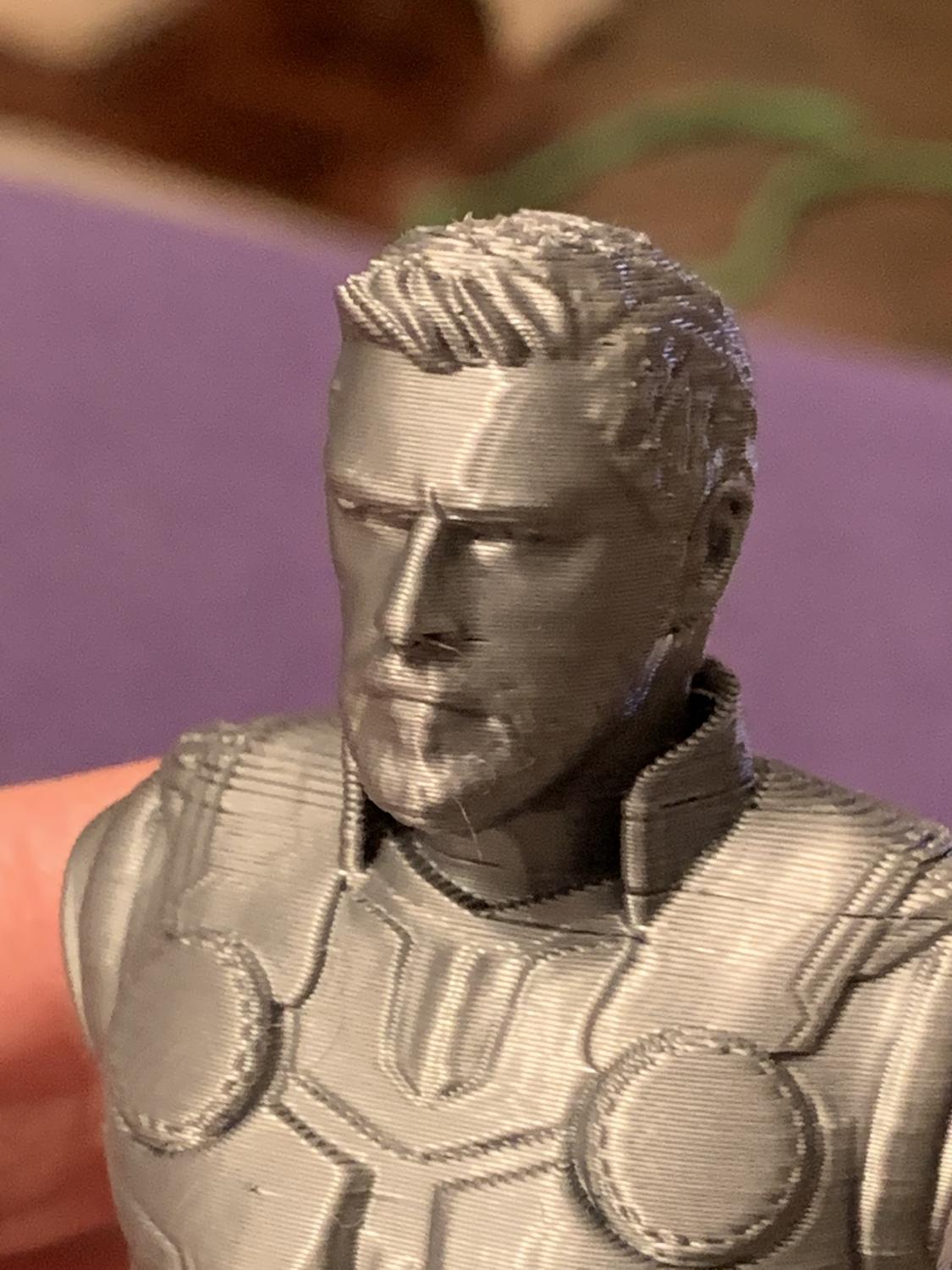

@Adryzz Il gattino in 8bit aveva ben altri problemi di estrusione però, non è direttamente paragonabile alla 32bit. Anche perchè quel gattino li io sono riuscito a stamparlo ottimamente, ad 8 bit:
Comunque quando risolvi il problema delle righe che si generano ogni qualvolta c'è una cucitura, fammi sapere. Io sto combattendo contro questo problema da un mese, poi puntualmente se ne aggiungono altri, ma il problema della mia stampante sono proprio quelle righe li.
