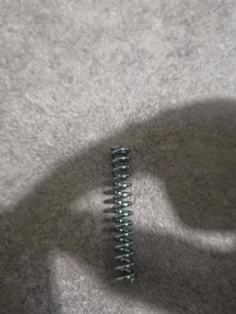

Ciao Mario. Queste sono le molle che hanno in ferramenta. Diametro ci siamo ( 8mm circa) ma la lunghezza é 3 anziché 2 e quindi dovrei tagliarle. Il problema é che non so se vadano bene. Sono molto rigide e non riesco a piegarle con due dita. Non vorrei che siano troppo dure. Che dici? Prendo da Amazon o provo queste?
Se costano poco o niente, prova quelle al limite le butti via. Si parla di centesimi no? Massimo 1 euro....
Se sono più larghe non cambia nulla. L'importante è che non siano più strette della vite
La vite ci sta dentro. Costano 80 cent.
Ho solo paura che siano troppo resistenti. Non riesco a piegarle con due dita. Ho paura che montandole e stringendole possa rovinare il piatto.
Che dici? Le monto?
Prova, non devi stringere con la chiave cagna, ma a mano. Se vedi che non riesci a mettere a livello perchè troppo rigide, le togli.
Ma avevano solo quelle ? Io ne ho 4, durissime (con le dita faccio veramente fatica a comprimerle) e non ho avuto problemi, nemmeno facendole comprimere quasi a metà (te non farlo, non mi assumo responsabilità).
