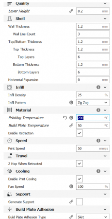

ele Inviato 30 Aprile 2019 Condividi Inviato 30 Aprile 2019 Ciao a tutti, ho calibrato il piano della mia Anycubic i3 mega e fatto una stampa di prova del primo layer con filo PLA a 200° e piatto a 50° , il risultato è piuttosto scadente, vi allego la foto. Potreste consigliarmi cosa modificare per avere un primo layer migliore? Grazie mille :-) Cita Link al commento Condividi su altri siti Altre opzioni di condivisione...
Tomto Inviato 30 Aprile 2019 Condividi Inviato 30 Aprile 2019 5 ore fa, ele dice: Ciao a tutti, ho calibrato il piano della mia Anycubic i3 mega e fatto una stampa di prova del primo layer con filo PLA a 200° e piatto a 50° , il risultato è piuttosto scadente, vi allego la foto. Potreste consigliarmi cosa modificare per avere un primo layer migliore? Grazie mille :-) posta i parametri di stampa .Hai calibrato il flusso? Cita Link al commento Condividi su altri siti Altre opzioni di condivisione...
ele Inviato 30 Aprile 2019 Autore Condividi Inviato 30 Aprile 2019 Ciao, li allego, grazie. Non credo di aver calibrato il flusso, non so come si fa. Cita Link al commento Condividi su altri siti Altre opzioni di condivisione...
Tomto Inviato 30 Aprile 2019 Condividi Inviato 30 Aprile 2019 19 minuti fa, ele dice: Non credo di aver calibrato il flusso, non so come si fa. Qui ci sono i tutorial di Help 3d . Comunque sembra che il nozzle sia ancora troppo vicino al piatto .Potresti prima provare uno z offset che in cura è un plug in che devi installare Cita Link al commento Condividi su altri siti Altre opzioni di condivisione...
