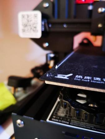

fabius3D Inviato 1 Maggio 2019 Autore Inviato 1 Maggio 2019 esempio palese di cosa fa, la retraction l'ho messa a 6 mm ma non cambia nulla 😞 Cita
iLMario Inviato 1 Maggio 2019 Inviato 1 Maggio 2019 non ho capito, cosa sarebbe quella roba li nell'angolo ? Cita
fabius3D Inviato 1 Maggio 2019 Autore Inviato 1 Maggio 2019 quando faccio partire un file salvato da cura mi fa sempre quella riga li nell'angolo,ma era semplicemente una foto per farti capire come mi lascia quel piccolo rimasuglio all'inizio della stampa(l'ugello fa una riga andando prima su e poi tornando indietro) Cita
Blacksoldier10 Inviato 2 Maggio 2019 Inviato 2 Maggio 2019 13 ore fa, fabius3D dice: quando faccio partire un file salvato da cura mi fa sempre quella riga li nell'angolo,ma era semplicemente una foto per farti capire come mi lascia quel piccolo rimasuglio all'inizio della stampa(l'ugello fa una riga andando prima su e poi tornando indietro) Quel rimasuglio lo fa anche sulla mia. E' il punto dove la Ender va in Home, ovvero vicino all'angolo 0 della stampante, non proprio sopra ma leggermente parcheggiato all'infuori. Il tappetino magnetico però è leggermente più grande del piatto e quindi l'ugello inevitabilmente ci finisce sopra. Anche io ho quello stesso puntino. Solo che a differenza del tuo caso, il mio è all'infuori dell'area del piatto. La riga nell'angolo come dici tu è per "preparare" l'ugello alla stampa in modo che abbia il filo necessario quando andrà a stampare, lo trovi nello Start G code di cura. Per quanto riguarda la retrazione, di base se usi profilo Ender, Cura ti imposta la retrazione a 5 mm a 40 mm/s e personalmente con gran parte dei filamenti usati (uso i TIANSE) mi ci sono trovata bene. Devo metter mano a quel valore perchè con i TIANSE nero e bianco mi fa dei fili, ma per il momento non mi danno grossi problemi. Cita
