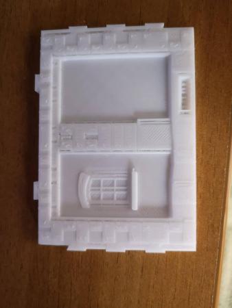

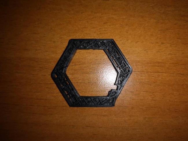

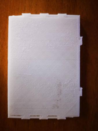

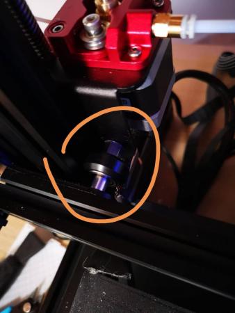

se intendi la calibrazione con la distanza dell'ugello al piatto si,per le ruotine sotto no, questo problema me lo fa solo sulle assi delle x ovvero slitta o verso destra o verso sinistra..non avrei dovuto toccarle..
Sbagliando si impara. Ma soprattutto fai tesoro dell'esperienza, piuttosto ragionaci sopra e chiediti perchè slittano. Dici che il problema è l'asse X e solo quello, giusto? In che senso? Noti visivamente che slitta o è una supposizione basata sulla qualità delle stampe che hai visto?
Se slitta visivamente può essere che le ruote siano troppo strette allora allentale, controlla se non hai stretto troppo le viti da spanarle, poi passa alla cinghia su cui scorre X che forse è troppo lenta o troppo tesa.

azzera tutto cio che hai fatto in qeusti giorni come dice black ricomincia da capo ricalibra o se preferisci rismonta e rimonta le ruote per metterle come prima se andava meglio sulla meccanica servono le tue manine noi non possiamo fare nulla purtroppo in teoria sai tu cosa hai stretto o allentato 😉

😂😂 va bene! allora domani mi metto li e mi armo di santa pazienza smonto tutto e riparto da zero 🤩
