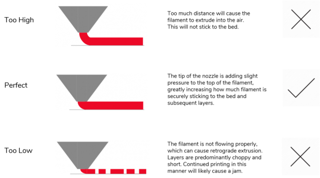

roberto.a Inviato 1 Maggio 2019 Condividi Inviato 1 Maggio 2019 Ciao a tutti.Per ovviare al problema di stringing ho letto di usare la retraction. Infatti anche abbassando la temperatura mi dava sempre problemi.Solo che se la abilito non stampa...Allego foto.Qualche consiglio?Ho provato anche cura ma stesso risultato...Stampante: ender 3Filamento: pla 3dcolors blackTemperatura estrusore 215 Inviato dal mio SM-A520F utilizzando Tapatalk Cita Link al commento Condividi su altri siti Altre opzioni di condivisione...

jagger75 Inviato 1 Maggio 2019 Condividi Inviato 1 Maggio 2019 perche extrusion whidth a 0.45? temperatura stampa?velocità stampa?direct o bowden estrusore? Cita Link al commento Condividi su altri siti Altre opzioni di condivisione...
roberto.a Inviato 1 Maggio 2019 Autore Condividi Inviato 1 Maggio 2019 perche extrusion whidth a 0.45? temperatura stampa?velocità stampa?direct o bowden estrusore?Extrusion width a 0.45 perchè lo consigliavano quelli di help3d.Temperatura estrusore 215, piatto 60.Velocità stampa 50.È una ender 3 praticamente standard quindi bowden, estrusore standard ender 3, credo sia un mk8 Inviato dal mio SM-A520F utilizzando Tapatalk Cita Link al commento Condividi su altri siti Altre opzioni di condivisione...
jagger75 Inviato 1 Maggio 2019 Condividi Inviato 1 Maggio 2019 il fatto che non stampi proprio lo imputerei piu ad un nozzle intasato piu che alla retracion attiva,non crea di questi problemi o almeno non fino a questo punto cmq aspettiamo qualcuno che conosce meglio la tua stampante ma mi sembra un problema strano hai provato a rifare una regolazione del flusso o uno spurgo per vedere come esce il filamento?la regolazione della ret mi sembra giusta almeno come punto di partenza 🤔 temperatura estrusore prova a diminuire un po non vorrei che hai intasato davvero il nozzle prova a 200 oltre alla retrazione quei filamenti possono essere causa di temperature alte alte velocità o estrusione eseguita male Cita Link al commento Condividi su altri siti Altre opzioni di condivisione...
Tomto Inviato 1 Maggio 2019 Condividi Inviato 1 Maggio 2019 0.88 extrusion multiplier ........il diametro del filamento quanto è? hai modificato anche quel valore valore ? controllerei la ruota godronata dell'estrusore potrebbe avere in granetto m3 allentato prova il g code allegato ,vediamo in che modo cambia la situazione @roberto.a(ho rimesso il g code corretto , per sbaglio avevo messo 40mm di retraction) Stringing_Test.gcode Cita Link al commento Condividi su altri siti Altre opzioni di condivisione...
iLMario Inviato 1 Maggio 2019 Condividi Inviato 1 Maggio 2019 Per finire a 0.88 di extrusion width, vuol dire che al posto del filamento da 1.75 c'è un bucatino all'amatriciana....... Oppure da qualche parte nello slicer è stato impostato male il diametro del filo... 1 Cita Link al commento Condividi su altri siti Altre opzioni di condivisione...
valfus Inviato 2 Maggio 2019 Condividi Inviato 2 Maggio 2019 Dall'ugello sicuramente esce il filamento estruso. Secondo me la temperatura è troppo alta. Inizio sempre con il primo layer a 200°, poi dal secondo in poi metto a 190°. Ma non penso sia solo questo il problema. Prima di risolvere lo stringing bisogna risolvere la stampa vera e propria. Nel senso che anche se c'è stringing comunque la stampa la deve fare. Quindi secondo me bisogna fare la prova del flusso di stampa. Sempre e comunque. Si fa estrudere 10- 15 cm. E devono essere precisi mm + mm-. Poi una volta che hai regolato gli step dell'estrusore, metti a 1 il moltiplicatore di estrusione. Se hai velocità troppo alte abbassale tipo 40 mm/s. Personalmente le ho impostate tutte uguali, ci mette un po' di più ma vengono stampe fatte abbastanza bene. Facci sapere 1 Cita Link al commento Condividi su altri siti Altre opzioni di condivisione...
Blacksoldier10 Inviato 2 Maggio 2019 Condividi Inviato 2 Maggio 2019 Scusa ma è il PLA comune della 3d Colors o il Plus? Perchè se è il comune, 215 gradi non sono un pò troppini? 1 Cita Link al commento Condividi su altri siti Altre opzioni di condivisione...
roberto.a Inviato 7 Maggio 2019 Autore Condividi Inviato 7 Maggio 2019 Il 2/5/2019 at 11:55, Blacksoldier10 dice: Scusa ma è il PLA comune della 3d Colors o il Plus? Perchè se è il comune, 215 gradi non sono un pò troppini? Si è 3dcolors. E' la prima volta che lo prendo e nella confezione c'è scritto da 210 a 230 ... Adesso sto facendo tutte le prove. Ho misurato il filamento ed è da 1.71, ho rifatto i passi per l'estrusore e thin wall. Adesso sto provando a fare i test con temperatura 190. ma non attacca una mazza... il primo layer si attacca al piatto ma poi niente.. stampa in aria... Cita Link al commento Condividi su altri siti Altre opzioni di condivisione...
