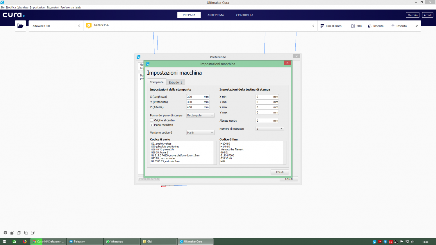

Ciao a tutti, ho un problema con l'Alfawise U20, ho impostato un file da stampare, prima con Cura 4.0 utilizzando i paramenti suggeriti sul web, però al momento della stampa, ho notato che il piatto riscaldava mentre l'estrusore e la ventola rimanevano a 0. Allora ho riaperto il file e ho messo i parametri suggeriti da Cura, ma avviando la stampa, sia l'estrusore che la ventola restavano a 0. Ho provato ad aumentare io i parametri (estrusore a 200° e ventola a 100) ma mentre stampava, la plastica rimaneva sciolta e si attaccava all'estrusore.
Allora ho impostato Craftware, avviato la stampa ma la situazione non è cambiata, sia estrusore che ventola rimangono a 0... cosa può essere successo?

Hai modificato lo start g-code? Perché se li hai messo una temperatura ti andrá a sovrascrivere le altre

Lo start g-code lo trovi nella sezione Printer su Cura. Prova a fare uno screenshot
Ps sta in Machine Setting per la precisione

la temperatura la stabilisci con il comando S seguito dal valore di temperature che vuoi
