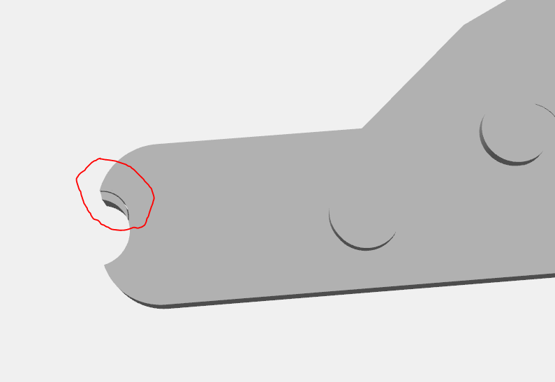

Silv3str0 Inviato 4 Maggio 2019 Condividi Inviato 4 Maggio 2019 Salve a tutti , dalla rottura di un pezzo di un cutter mi è balenata l'idea di ricostruirlo in 3d per poi stamparlo on line, ho seguito un pò di tutorial su fusion 360, e ho realizzato un modello. Successivamente ho cercato un servizio di stampa on line, è li dubbio amletico se stamparlo 3d o con ls fresatura cnc(mi serve un materiale il più resistente possibile) poco male, ma il vero problema è che caricando il file mi da il seguente errore : "ATTENZIONE: il tuo file 3D sembra contenere più di un singolo solido distinto e per questo non potrà essere realizzato. Premere OK per caricare un altro file, ANNULLA se il file caricato è costitutito da un unico singolo solido (no parti mobili, viteria, oggetti all'interno ecc)" capisco che è un pezzo che sembra diviso ma su fusion 360 sono andato su modify/combine per unire i due pezzi, sembra aver funzionato, salvo il file ma quando lo ricarico sul servizio di stampa on line mi da lo stesso errore sopracitato, vi allego il file magari per vedere dove sbaglio, se qualcuno gentilmente potrebbe darci un occhiata ve ne sarei infinitamente grato, grazie cutter base v10 copia.stl Cita Link al commento Condividi su altri siti Altre opzioni di condivisione...
Adryzz Inviato 4 Maggio 2019 Condividi Inviato 4 Maggio 2019 Ciao, c'e' un piccolo pezzo staccato. Cita Link al commento Condividi su altri siti Altre opzioni di condivisione...
Silv3str0 Inviato 4 Maggio 2019 Autore Condividi Inviato 4 Maggio 2019 grazie, sistemato il piccolo pezzo staccato ma mi da ancora parti divise cutter base v14.step Cita Link al commento Condividi su altri siti Altre opzioni di condivisione...
Tomto Inviato 4 Maggio 2019 Condividi Inviato 4 Maggio 2019 3 ore fa, Silv3str0 dice: Salve a tutti , dalla rottura di un pezzo di un cutter mi è balenata l'idea di ricostruirlo in 3d per poi stamparlo on line, ho seguito un pò di tutorial su fusion 360, e ho realizzato un modello. Successivamente ho cercato un servizio di stampa on line, è li dubbio amletico se stamparlo 3d o con ls fresatura cnc(mi serve un materiale il più resistente possibile) poco male, ma il vero problema è che caricando il file mi da il seguente errore : "ATTENZIONE: il tuo file 3D sembra contenere più di un singolo solido distinto e per questo non potrà essere realizzato. Premere OK per caricare un altro file, ANNULLA se il file caricato è costitutito da un unico singolo solido (no parti mobili, viteria, oggetti all'interno ecc)" capisco che è un pezzo che sembra diviso ma su fusion 360 sono andato su modify/combine per unire i due pezzi, sembra aver funzionato, salvo il file ma quando lo ricarico sul servizio di stampa on line mi da lo stesso errore sopracitato, vi allego il file magari per vedere dove sbaglio, se qualcuno gentilmente potrebbe darci un occhiata ve ne sarei infinitamente grato, grazie cutter base v10 copia.stl 732 kB · 1 download questo modello non è fresabile in una singola parte. In alcuni punti la fresa non ci passa . La fresature ti costa tanto rispetto ad un catter nuovo. Per le macchine cnc devi esportare in step o igs/iges. L'ultimo file step mi risulta diviso in 3 parti Cita Link al commento Condividi su altri siti Altre opzioni di condivisione...
Silv3str0 Inviato 4 Maggio 2019 Autore Condividi Inviato 4 Maggio 2019 3 minuti fa, Tomto dice: questo modello non è fresabile in una singola parte. In alcuni punti la fresa non ci passa . La fresature ti costa tanto rispetto ad un catter nuovo. Per le macchine cnc devi esportare in step o igs/iges. L'ultimo file step mi risulta diviso in 3 parti capisco, quandi se sevessi stamparlo in 3d quale materiale risulterebbe più duro ? come faccio ad unire il file step nei tre punti divisi? Cita Link al commento Condividi su altri siti Altre opzioni di condivisione...

Tomto Inviato 4 Maggio 2019 Condividi Inviato 4 Maggio 2019 20 minuti fa, Silv3str0 dice: come faccio ad unire il file step nei tre punti divisi? l'ultimo step non ha i fori allineati .dovresti rivedere il disegno . Stai cercando di combinare le parti in ambiente assieme?Non uso fusion ma solidworks e inventor. di solito se non fai due parti distinte nell'ambiente parte i pezzi non si combinano. puoi però allinearli con gli accoppiamenti meccanici , li salvi come parte e poi aperta la parte li combini ed esporti in step (automotive 214) 28 minuti fa, Silv3str0 dice: capisco, quandi se sevessi stamparlo in 3d quale materiale risulterebbe più duro ? il servizio di stampa ti costa . prova a fare un preventivo con un semplice parallelepipedo delle misure del tuo file e vedi. Sommaci l'iva e le spese di spedizione . se stai provando il preventivo su siti come weerg usano il nylon per le sls in polvere . Alternative in fdm sono petg asa e abs quando disegni parti che vorresti fresare devi "ragionare " come la fresa ,deve avere un minimo di raggio....dai un occhiata su youtube su come funzionano le cnc a3/4/5/ assi e torni cnc Cita Link al commento Condividi su altri siti Altre opzioni di condivisione...
