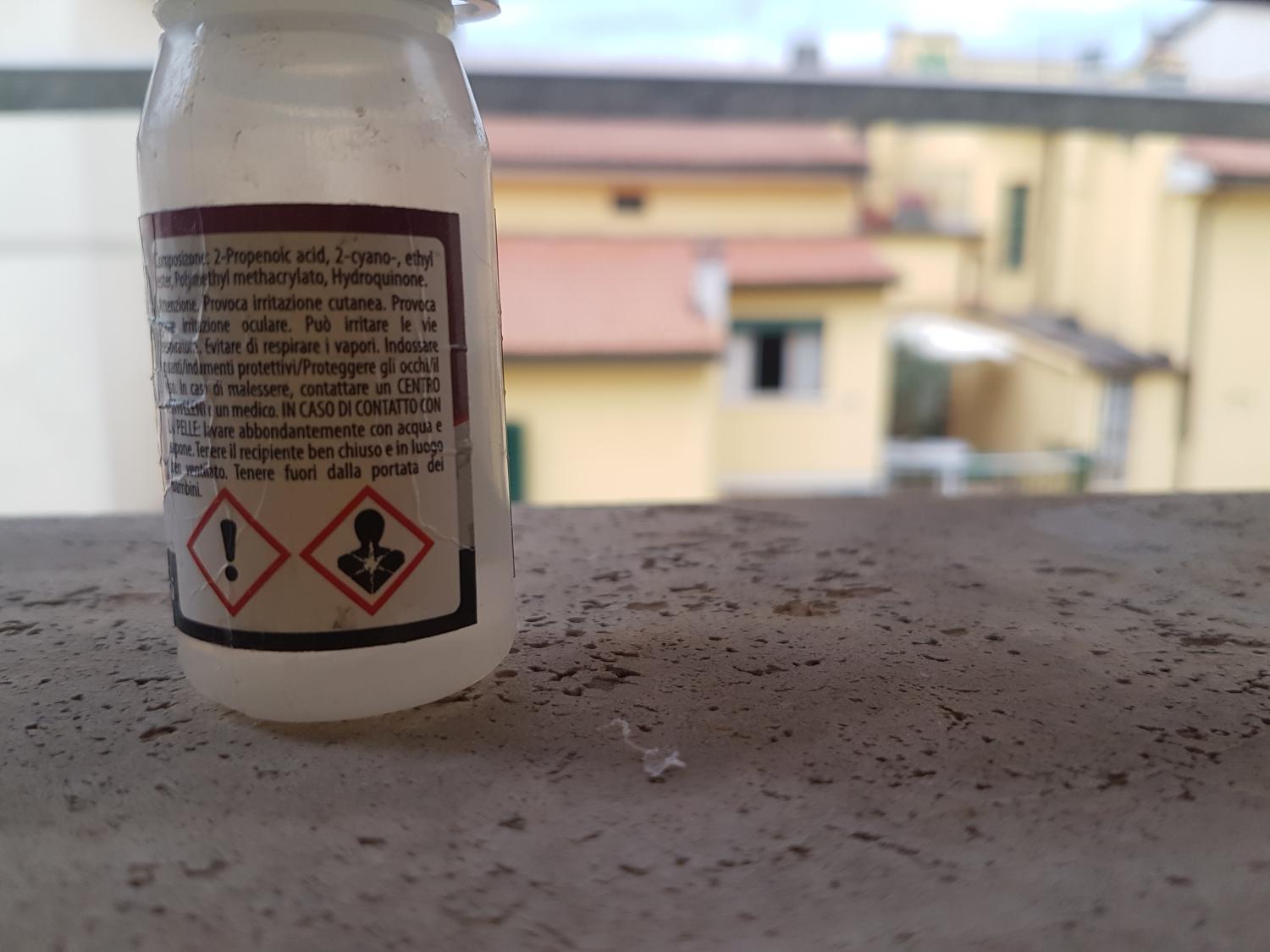

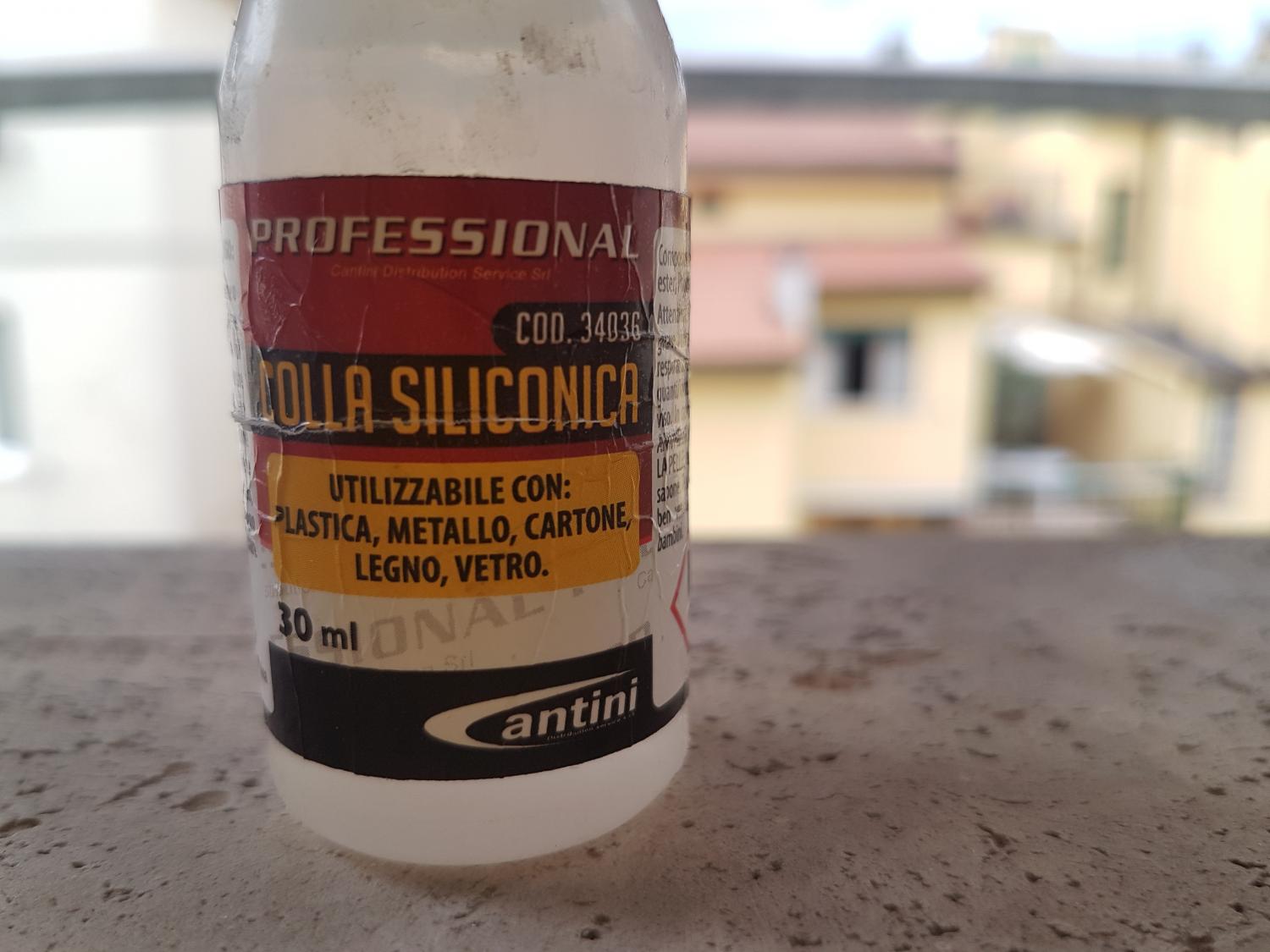

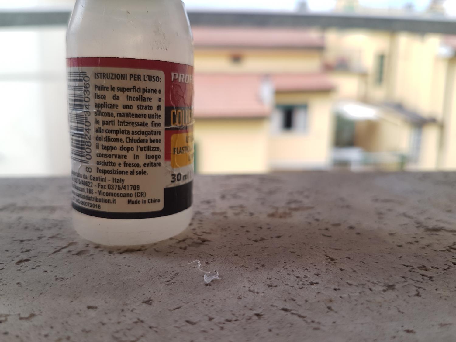

Joker78 Inviato 15 Luglio 2019 Inviato 15 Luglio 2019 1 ora fa, marcottt dice: uhmm ok. io di solito in queste condizioni vado di colla calda che ha comportamento simili... però se servisse una roba più "ammortizzata" in effetti il silicone non l'ho mai considerato. Io uso questa Cita
