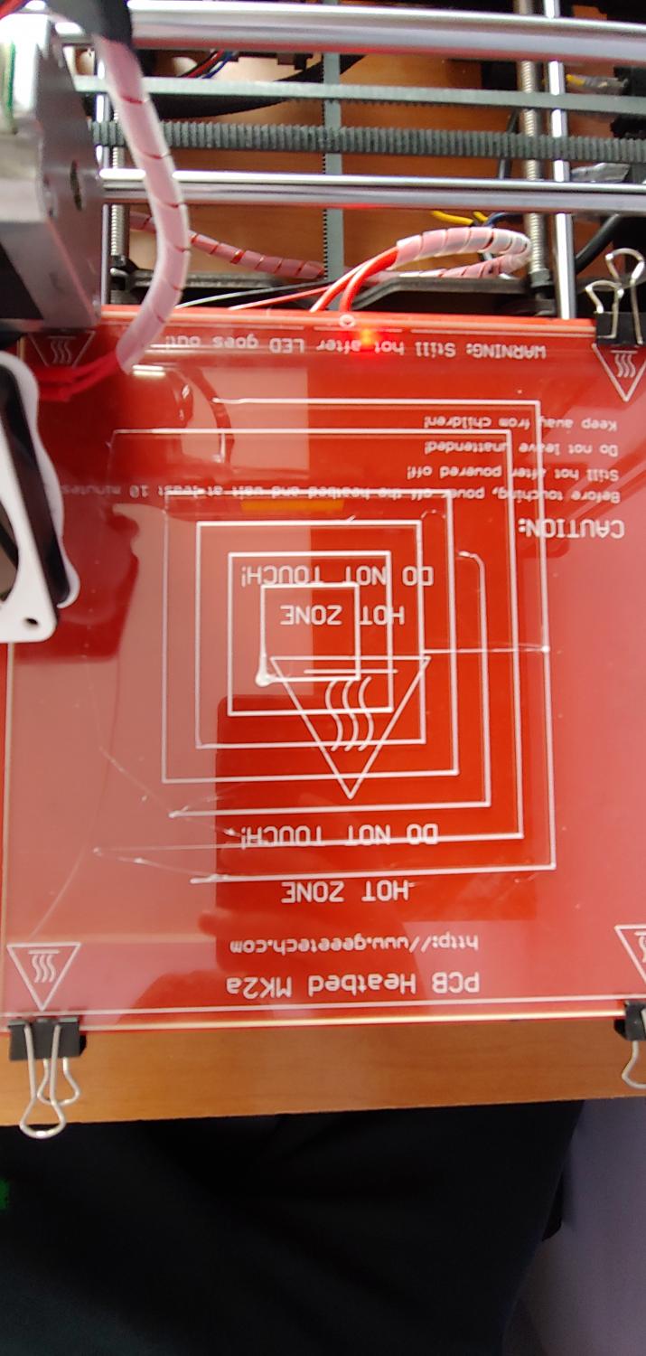

Qualche settimana fa ho riscontrato un problema di estrusione nel mio angolo in basso a sinistra (l'angolo vicino alla home della macchina) dove, appunto, l'estrusore gradualmente inizia a non estrudere più.
Ho provato a livellare piano e asse X ma senza nessun cambiamento. Problemi di software? Problemi di filamento? (Me lo fa da quando ho cambiato colore del filamento ma che avevo già utilizzato in passato senza problemi)

probabilmente è meccanico, perché è la parte del piano più lontana dalla bobina (che sta nella mensola in alto alla destra della stampante) oggi pomeriggio vedo se è questo. però mi sembra strano, dopo un cambio di filamento.. comunque lontano o vicino al piatto li smette di estrudere proprio quindi penso sia più il filo tirato. Grazie mille, appena verifico ti aggiorno 🙂
Quello è un problema meccanico.. O il piatto è troppo vicino oppure ci sono impedimento meccanico quando testina in quella zone tipo filo che si tira

cmq diminuisci anche la temperatura hai molti filamenti fusi e gocce specialmente agli angoli
